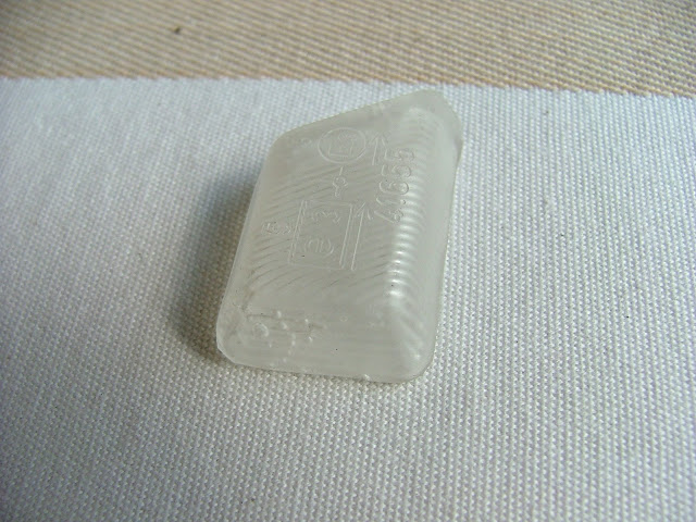

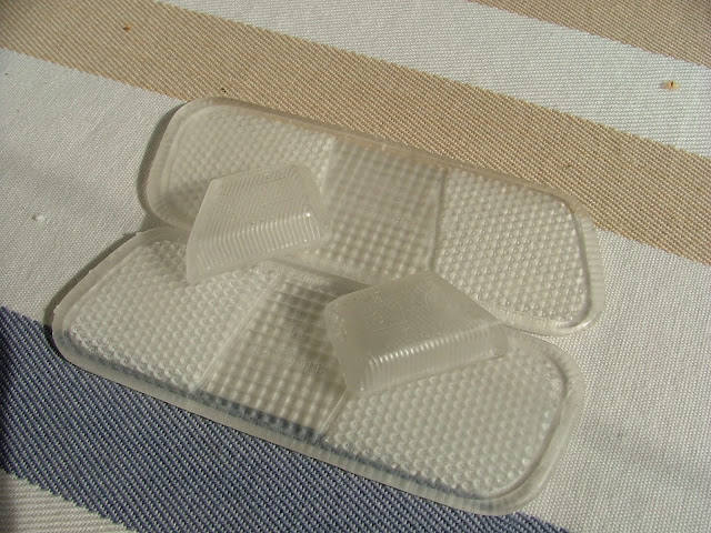

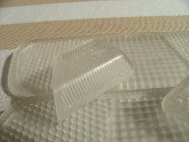

J'ai retrouvé des photos de ceux vendus sur le forum Europe:

C'est pas très transparent tout ça :roll:

Nan c'est pas très transparent, et surtout les pyramides du catadioptre sont écrêtées.
Son vide ne devait pas être assez poussé. J'ai fait un essai et j'ai les fameuses crêtes en question bien pointues. Au moins ils garderont leur propriétés réflectives. ;-)
