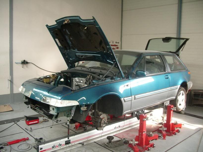

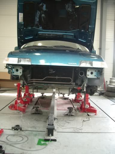

Voila les dernieres photos dont je dispose. Depuis la mécanique a retrouvé sa place !!! Fin de semaine prochaine elle devrait retrouver son chez soi. Dommage elle était au chaud pendant... 1 mois et demi...
SUR LE MARBRE
[img][images/thumbs/lionel_du_68_Mardi18Octobre101.jpg]http://img.photobucket.com/albums/v223/ ... bre101.jpg[/img]
SUR LE MARBRE 2
[img][images/thumbs/lionel_du_68_Mardi18Octobre056.jpg]http://img.photobucket.com/albums/v223/ ... bre056.jpg[/img]
OUPS CA FAIT DROLE CA
[img][images/thumbs/lionel_du_68_Mardi18Octobre060.jpg]http://img.photobucket.com/albums/v223/ ... bre060.jpg[/img]
J'ai trop hate de la conduiiiiiiiiiiiiiiiiiiiire !!!

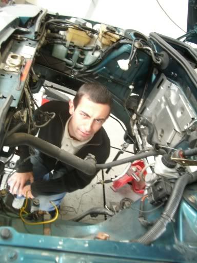

ET LE NOUVEAU MOTEUR
[img][images/thumbs/lionel_du_68_Mardi18Octobre083.jpg]http://img.photobucket.com/albums/v223/ ... bre083.jpg[/img]

lionel_du_68 a écrit :ET LE NOUVEAU MOTEUR
[img][images/thumbs/Jerlab_Mardi18Octobre083.jpg]http://img.photobucket.com/albums/v223/ ... bre083.jpg[/img]
C'est quoi comme cylindrée :shock: :ab :ab
Content que ca avance ;-)
Allez ca touche à sa fin courage ;-)

Wep impréssionnant!!! :shock:
Message par lionel_du_68 » ven. 21 oct. 2005, 19:27
C'est un 5 cylindres !!! looool tu serais jalou hein ;-)

ce sont les nouvelles locomotives de la sncf ?? si c est ca, je vais peut etre enfin prendre un train :mrgreen:

Y'aura une peinture à faire après on dirait :-|

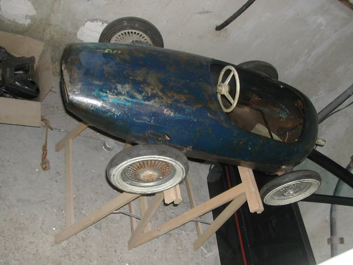

t'aurais des photo pour que je me fasse une idée pour la restauration de la mienne (faut bien commencer petit :mrgreen: ) elle est pas trés jojo mais bon tous les espoirs sont permis, je l'ai dejà pas mal decabossée au marteau et au tas, me manque tous l'intérieur, un enjoliveur, et le chassis aurait vraiment besoin d'un marbre car les 4 roues ne touches pas le sol en même temps :roll:
pour la couleur, j'ai retrouvé 2 couches de bleu et un peu de jaune ct sans doute le numéro aussi. la tienne a la double sortie d'echapement à l'arrière ?

Aujourd'hui j'me suis tapé un flip ! Le garagiste m'appelle et me dit "votre triangle avant droit est pas bon ! Le gauche fait 33 cm et celui ci 27 !"
Mouarf forcément j'appelle tout de suite mon zami BEN ! Qui ne comprend pas comment c'est possible :shock: Finalement j'vais chez Volvo... je commande le bon triangle, et le chef d'atelier me dit bien "attention les triangles gauche et droit ne sont pas identiques"
Bon... commande lancée on verra. Puis quand meme je rappelle l'autre et je lui dit que normalement ils sont pas pareils, il appelle à son tour Volvo et m'annule donc ma commande, le triangle est ok ! OUFFFFFFF !
Franchement il aurait pu le monter et essayer au lieu de simplement comparer avec le gauche !
A retenir donc, 3 références chez volvo
- Triangle AV GAUCHE Boite auto
- Triangle AV GAUCHE boite manu
- Triangle AV DROIT (différent des deux autres) mais similaire boite auto ou manu. Cela engendre don ce que je disais l'autre jour, les silent blocs gauche et droit sont DIFFERENTS !
Vous etes prévenus !
