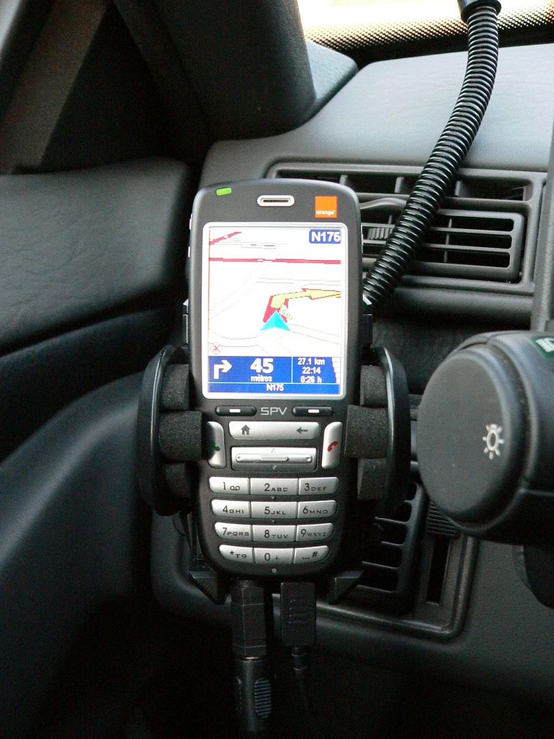

Les laboratoires Jean-Philippe Manatane vous propose la solution GPS à base de Smartphone Orange SPV C500.

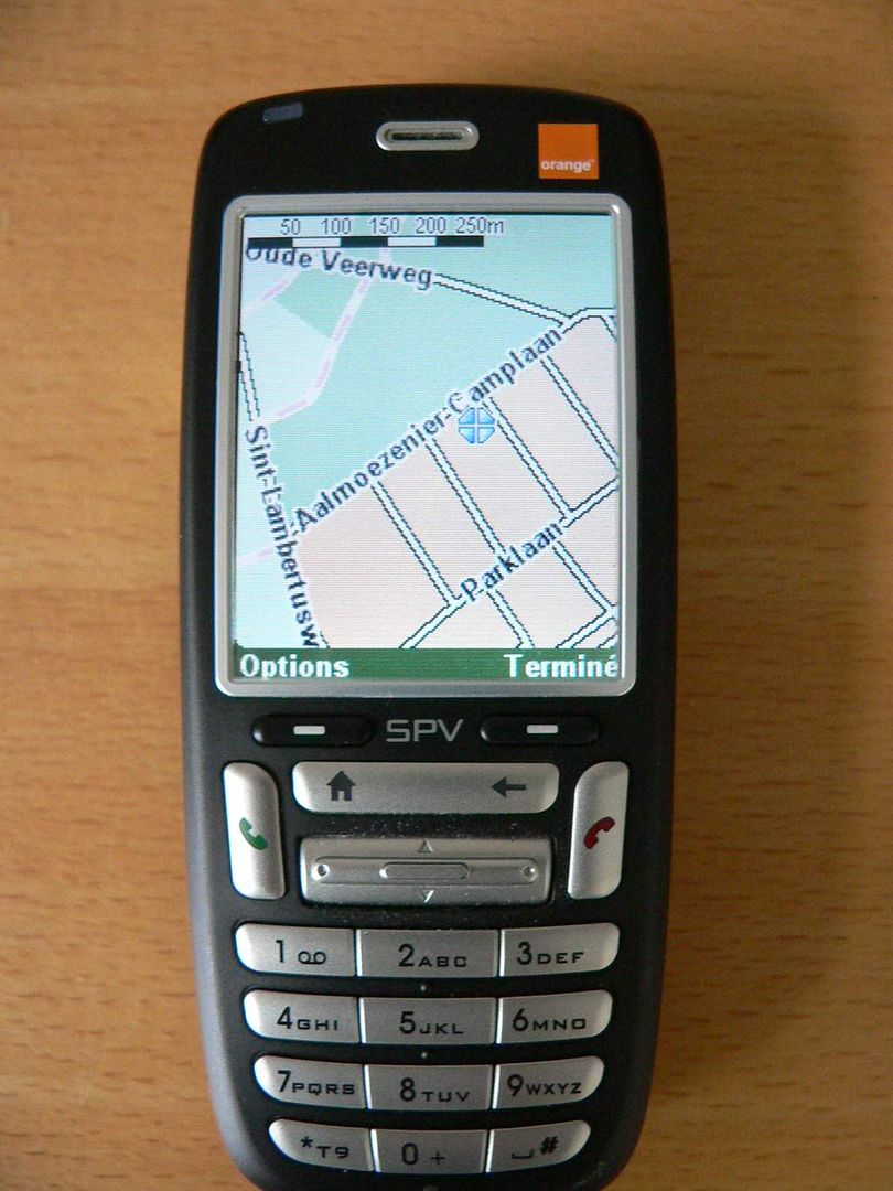

Pour l'instant, seule la version TomTom Mobile 4.430 (mise à jour de la version 3) fonctionne. La version 5 nécessite en effet une activation pour chaque carte et le k##g#n pour la France n'est pas encore sorti pour les SPV. La carte de France est la 280. Ca fonctionne aussi avec la 390, mais la rapidité est inférieure.

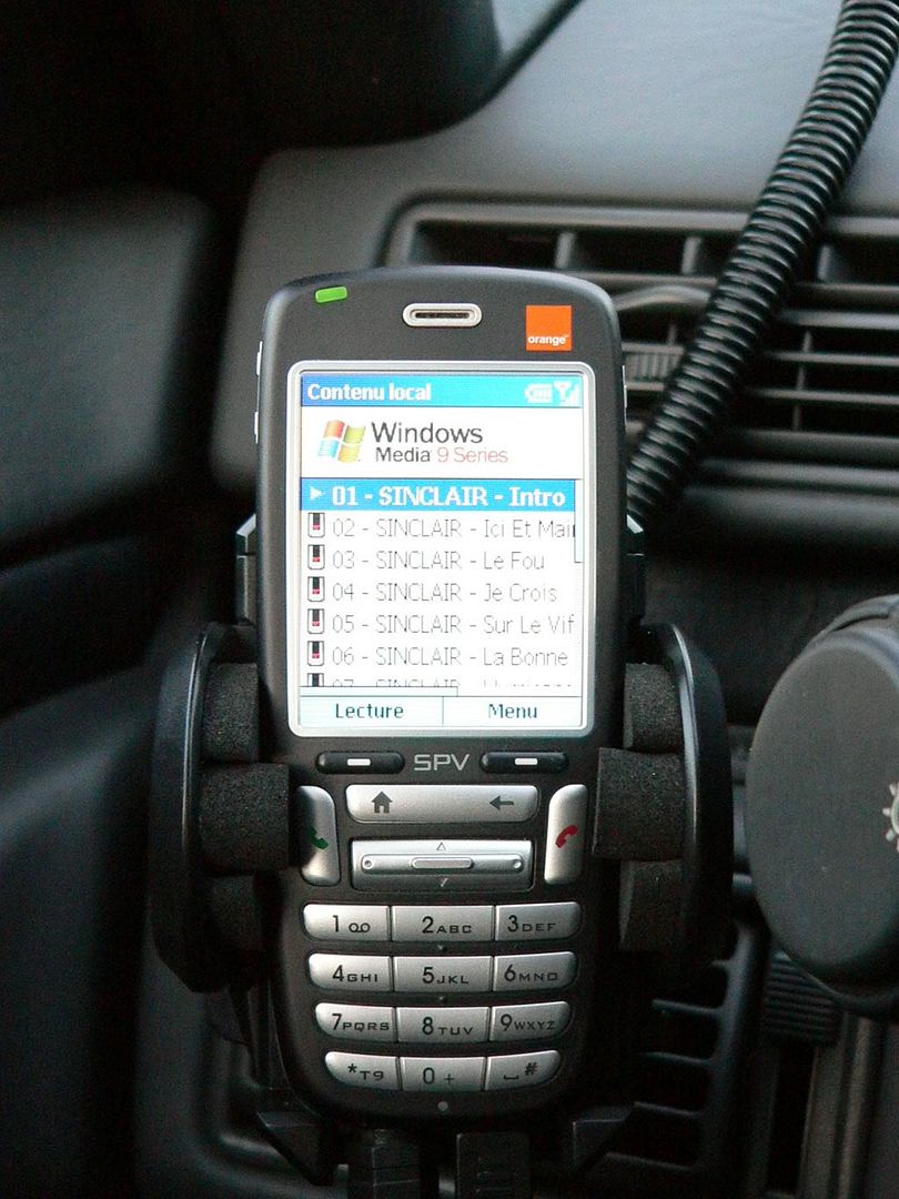

Le smartphone :arrow: Orange SPV C500

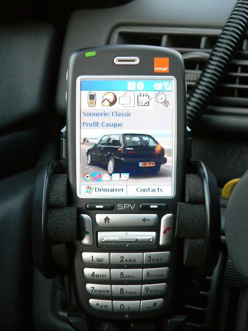

Mon écran personnalisé, où l'on distingue l'icône TomTom. Un raccourci vocal a pas mal simplifié le lancement du programme 8-) .
Le support pour le Smartphone :arrow: chez Carrefour, support standard compatible tous téléphones mobiles de marque Blueway, 12,90 €
Le support peut être fixé avec une ventouse sur le pare-brise ou grâce à un système (fourni) de griffes à accrocher sur les grilles d'aération.

Pour info, les MP3 sont lus sans saccade, alors que le processeur du SPV fait 200 MHz. Mieux ! Je lance le programme TomTom (l'image ne rend pas terrible. En voici une autre) et le Windows Media Player pour lire les MP3 contenus sur la carte mémoire et j’entends les indications vocales en même temps que la musique. J’ai pour cela acheté un câble RCA relié à mon autoradio, j’ai démonté le masque du TDB et la prise Jack 3,5 sort à la base du cache de colonne de direction. Un petit adaptateur Jack 3,5 – Jack 2,5 et ça fonctionne du tonnerre ! 8-)

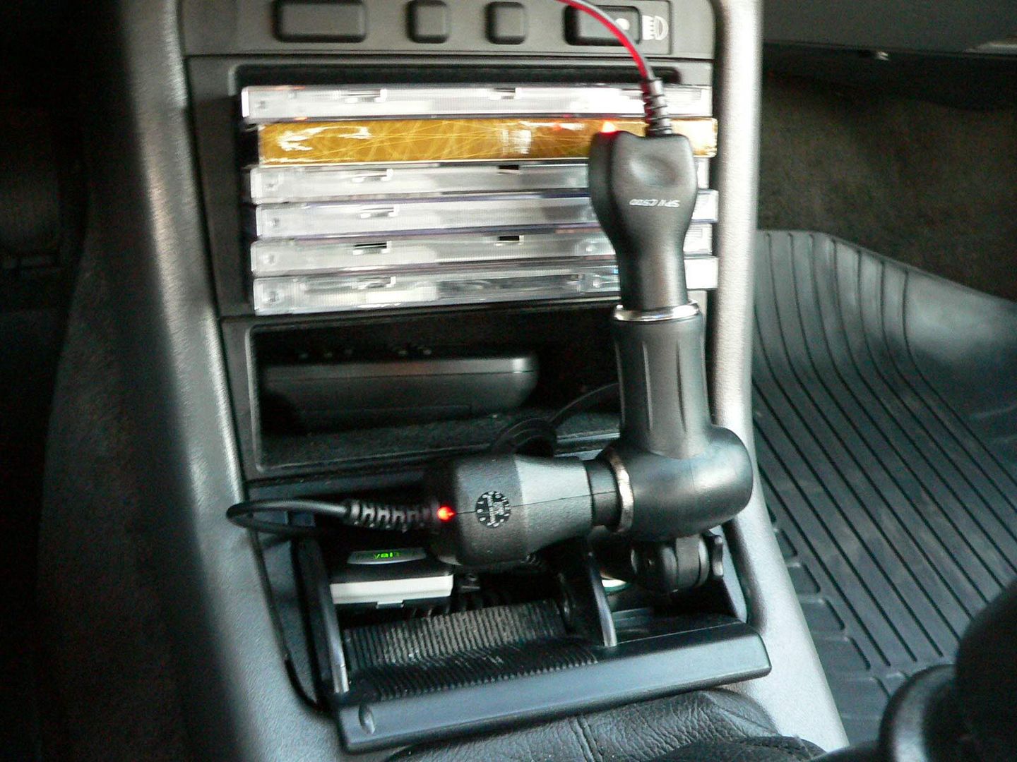

Heuu JP ton deuxieme Allume cigare te sers à quoi??? J'ai du loupé un épisode!!

Il me sert à alimenter le smartphone ! Je me suis dit que sur long trajet, ça devait être nécessaire. ;-)

Message par davesodapop » mar. 07 juin 2005, 02:44
avec volvomaniac , on a décidé de rajouter une prise allume cigare sous le tableau de bord , directement sour le gps , comme ca plus de fils disgracieux qui se balladent ;-)
tout simple , recup le matos dans le cendrier d'une epave , y ramener 2 fils apres contact , et roule ma poule ;-)
