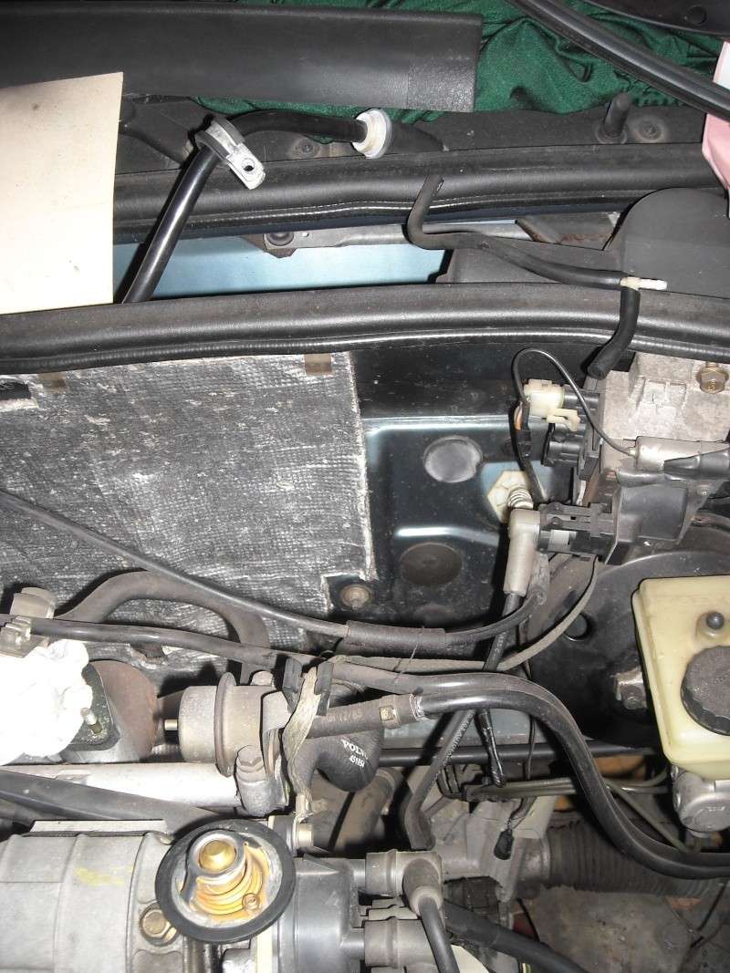

Je ne parle que des modèles de véhicules que j'ai à la maison(ça balai une bonne partie de la production), c'elle que je considère être une mèmè(peut être à tort,26/05/87,506685) a le VEM, mais pas d'évaporateur, deux beaux bouchons en caoutchouc à la place.AOD a écrit :Mmm, t'es sur de ça ?? En france, elles ont toutes un VEM...donc forcement (Quasi sur) un evaporateur dans le tablier et le VEM déjà prêt pour la clim !V60-V480 a écrit : En 86-87 les mêmés n'étaient pas préequipées pour la climpetit radiateur

Interessant... (tu veux dire qu'il n'y aucun branchement qui sort du tablier ?) Oui, 87, on peu considérer que c'est une mémé !

Merci Jean-François...j'avais jamais vu ça sur une 480 équipée d'un VEM !!
