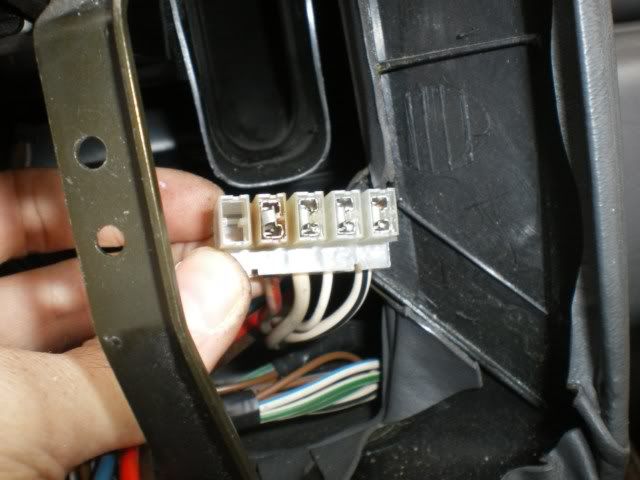

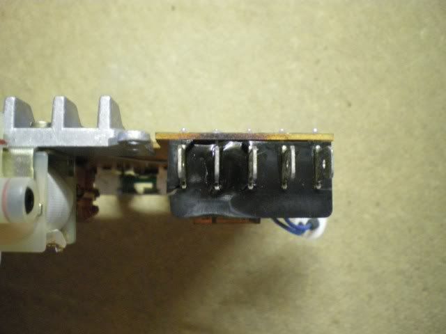

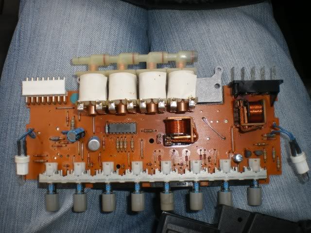

j'ai récupéré une VEM de Nikof, même modèle que la mienne, et je me suis enfin décidé à bricoler ce matin.
PROBLÈME: n démontant ma VEM j'ai remarqué ceci que je n'avais pas vu la dernière fois, sur le connecteur à droite sur cette photo:
il y a un connecteur qui a cramé:
Quelqu'un sait à quoi correspond ce connecteur? J'ai remonté la nouvelle carte dans ma voiture et bien entendu ça ne marche pas mieux qu'avec l'ancienne! Une idée pour régler mon problème?
PS: je ne voudrai pas abuser mais si l'idée pouvait arriver vite ça m'arrangerai, vu que j'ai prévu de repartir ce soir.... :roll:

Message par thance » dim. 07 nov. 2010, 19:10
Tout tes fusibles et tes relais sont ok? (inclus ceux dans la boite à gants s'il y en a?)

Message par Ben » lun. 08 nov. 2010, 15:52
je crois que du coup ça correspond plus au pb qu'avait eu Dacascos, voir comment il l'avait résolu ?
je ne m'en souvient plus !!!

Message par alex84600 » lun. 08 nov. 2010, 17:44
[quote="Ben" ça correspond au pb qu'avait eu Dacascos[/quote]
Là tu m'intéresse!
Tu peux m'en dire plus là dessus? Ça date de quand / dans quel rubrique il en a parlé....
(j'ai fais une recherche, mais avec plus de 4000 posts de Dacascos j'en ai pour des plombes avant de trouver :lol: )
Messages :10692
Re: Ventilation
Message par Ben » lun. 08 nov. 2010, 17:47
heu non si je me souvenais de plus je te l'aurai dit :roll:
je me souviens juste d'un connecteur de VEM cramé !!!!
si tu ne retrouve rien avec la fonction recherche, essaye de lui envoyé un MP, il est très serviable Seb ;-)
