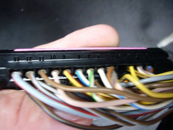

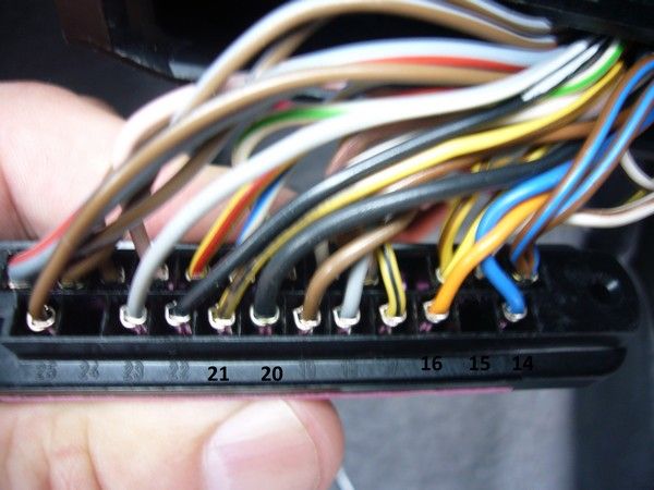

une petite photo de ce que tu cherche à vérifier et je pourrais éventuellement si pas trop enfouis aller regarder sur la mienne de 91 également.

Alors, d'après le schéma de la RTA, sur l'ECU pour les B18FT (année non précisée!), la vanne est commandée d'un coté par la borne 10, et de l'autre coté par la borne 23 :mrgreen: ! Il n'y a pas de bornes 4, 15 et 24! D'autre part, l'ECU est relié au EZ-210K (boitier d'allumage) par les bornes 1 et 12 ;-) !

Merci Ben mais pour le moment je ne sais plus...
Merci Gérard d'avoir délaissé ta boite pour mon boitier... ;-)
Ok avec toi, Vtec, vanne de ralenti reliée au Jetronic par la broche 10 et la 23.
Elle est aussi reliée au capteur d’oxygène.
Quand je dis que j'y connais rien, je n'y connais rien!!! :evil:
Je me suis br...é le cerveau pour rien... :-(
Je me suis trompé de sens dans la vision du connecteur:
je suis parti sur la vue de face alors qu'il faut le regarder de dos, une fois démonté!!! :idea:
Ma logique ne correspond donc pas à celle de l'électricien auto...
Je résume: mon connecteur est normal et identique à tous les schémas jusqu'à 1991:
-pas de broche 4, 15 et 24
-broche 10 existante...
La preuve en image:
Donc tout faux, JM :oops: :oops: :oops:
Désolé... :ag
