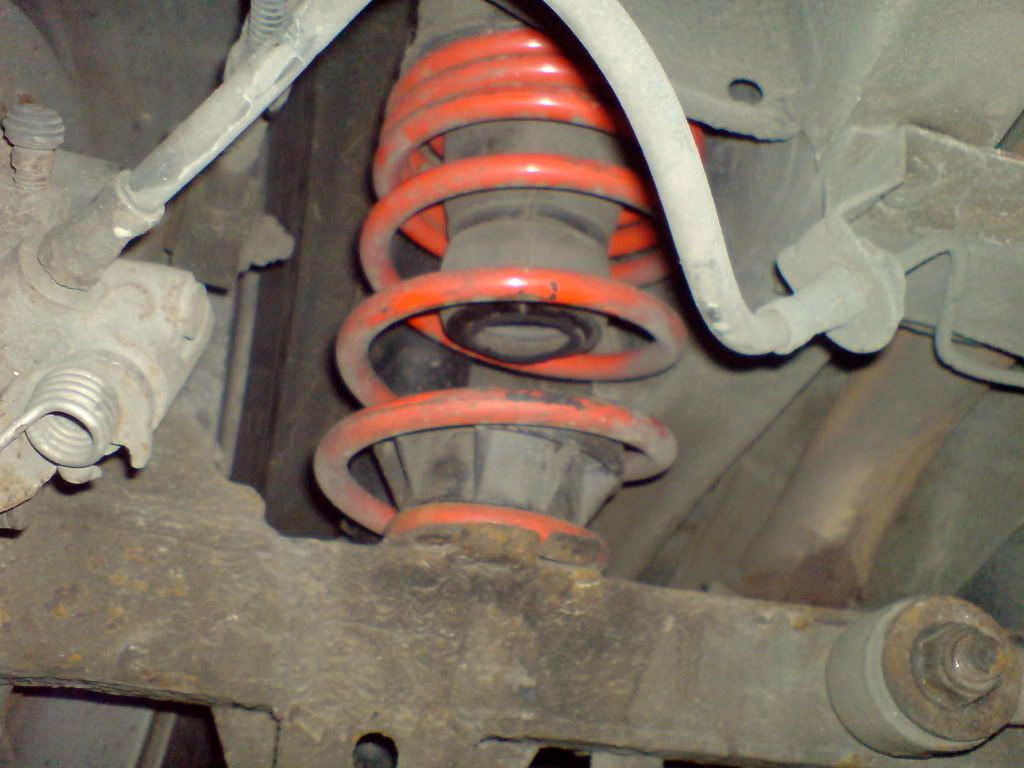

- Messages :4866
Message
par thance » jeu. 13 déc. 2007, 17:48
Merci
Mais on ne voit pas clairement les 2 butées, on en voit qu'une a la foué...
Pas graaf, rahh j'ai peu d'abimer des truc en restant comme ça...
- Messages :4866
Message
par thance » dim. 16 déc. 2007, 15:16
Bon ben voilà, butées coupées a la scie a métaux, et enfin une suspension
Photos ce soir!

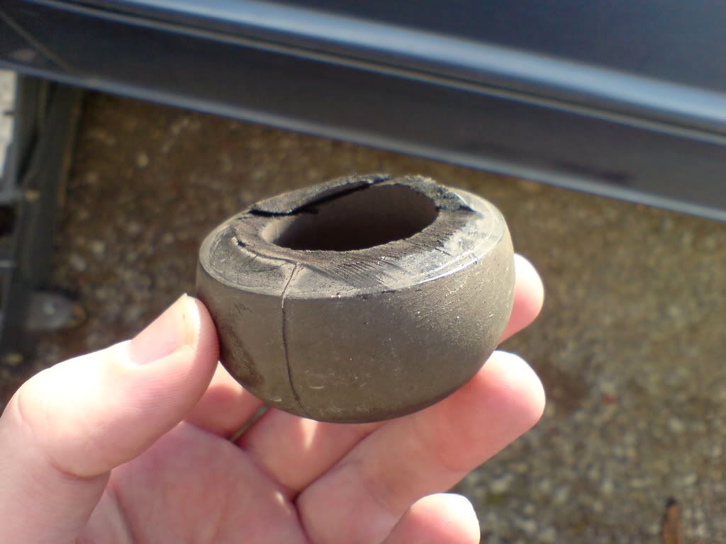

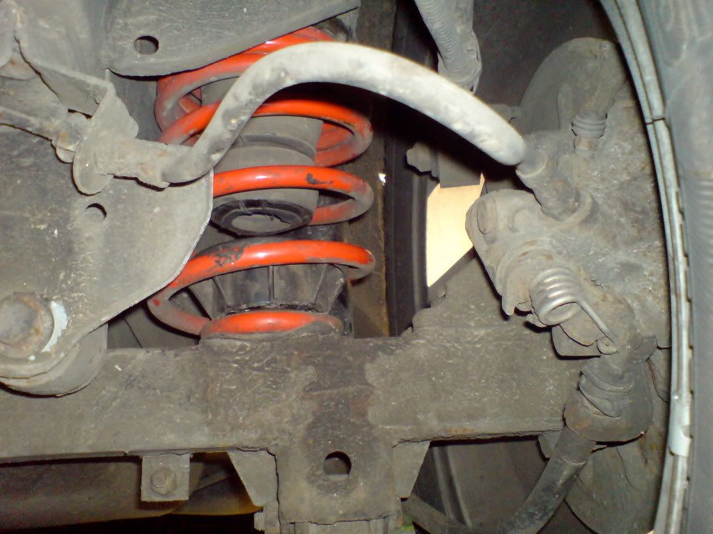

- Messages :4866
Message
par thance » dim. 16 déc. 2007, 21:43
Et voilà
J'ai enlevé ce truc...
ce que ça donne :
C'est radical la différence, tu m'étonne que je trouvais ça sec comme suspension...

- Messages :4866
Message
par thance » lun. 17 déc. 2007, 11:03
Ben franchement c'est qu'un morceau bidon en caoutchouc...
Regarde chez toi combien ya de cm...
Tu serais très étonné!

- Messages :4866
Message
par thance » dim. 23 déc. 2007, 18:06
Par conscience professionnelle, je fais avis que tout les possesseurs de série 2 ayant rabaissé leur caisse doivent avoir le même soucis...
Donc pas de suspattes, ou très peu a l'arrière, conséquence directe moins de confort et très tape cul...
Chez moi résolu en coupant ces fameuses butées...
Ca peut valoir la peine et ça prends 5 min!
A bon entendeur salut!

- Messages :13897
Message
par Jerlab » mar. 25 déc. 2007, 02:37
Bon, j'ai pas fait de photo et j'ai pas regardé voiture posée, mais je crois que ca tape aussi sur la mienne !
Les butées sont bien propres aux endroits ou ca fait contact, et celle de droite est éclatée...enfin la partie inférieur, celle que thance a coupée...
Donc les miennes vont surement finir raccourcies aussi
