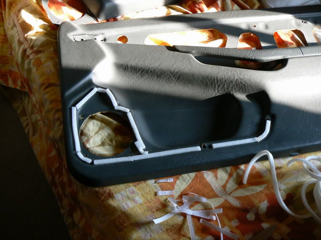

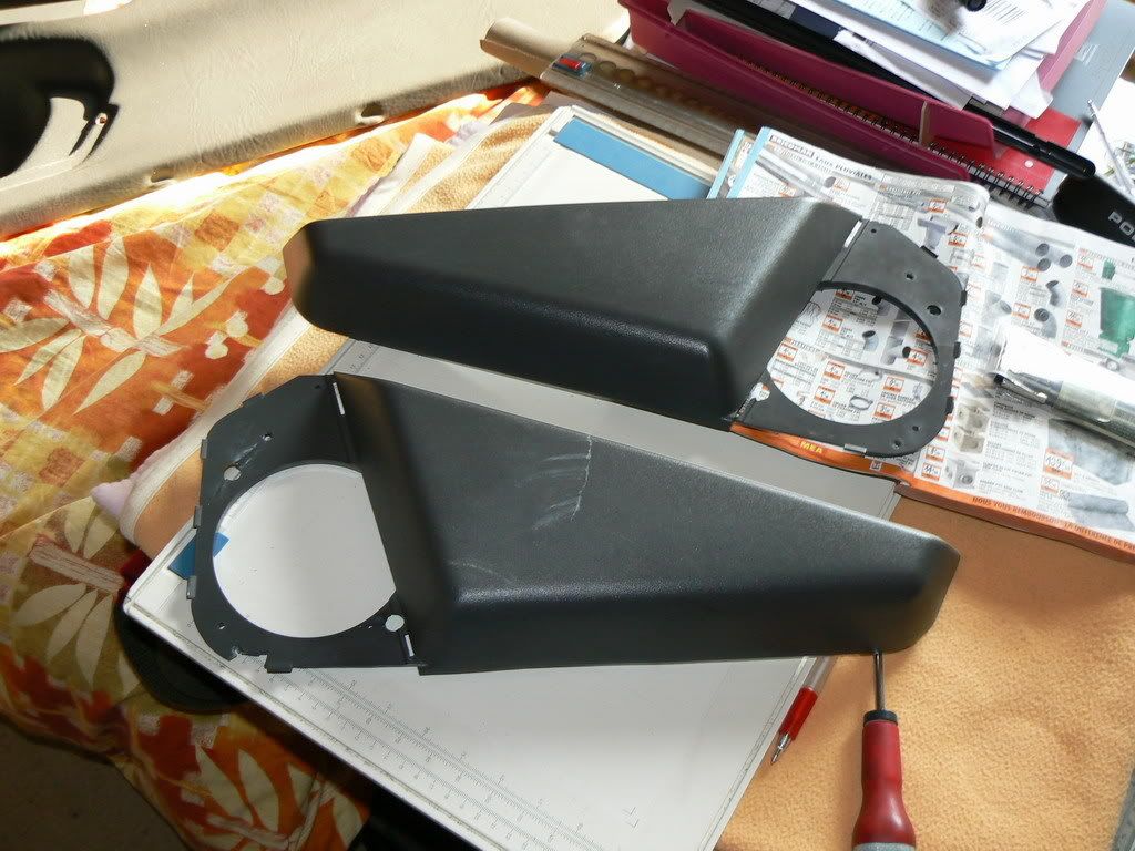

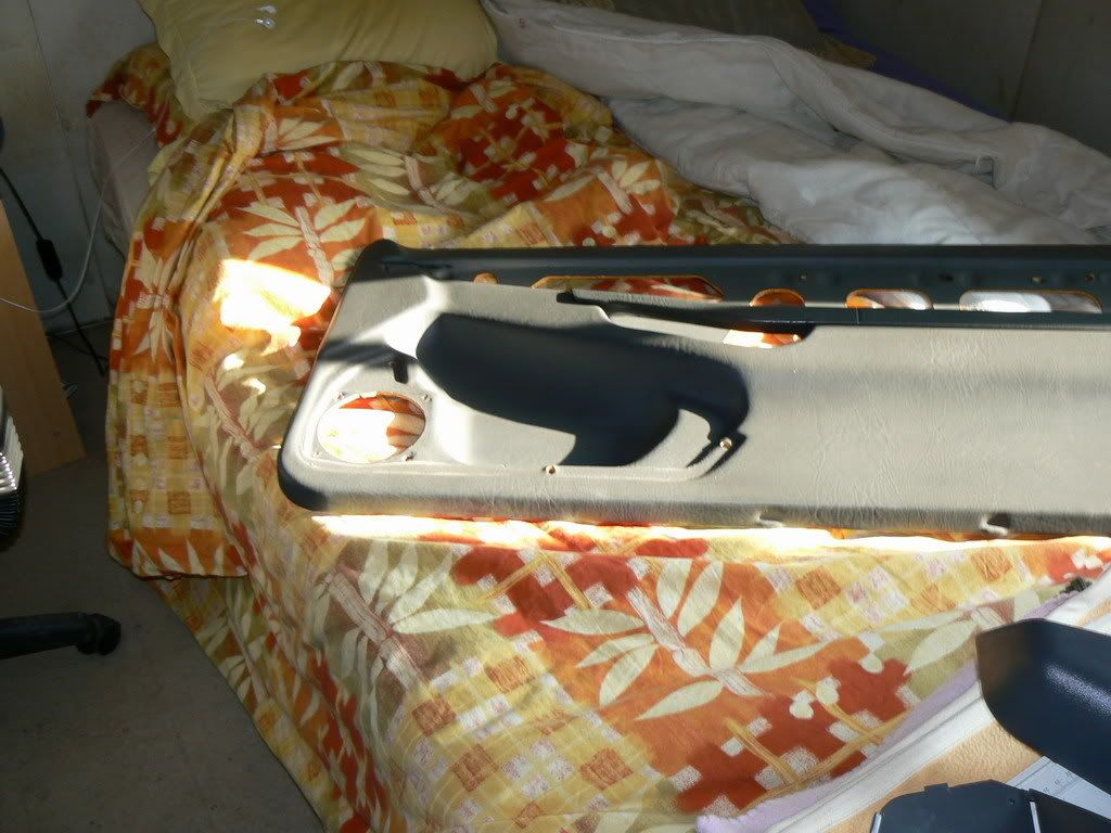

Message par Jerlab » lun. 25 févr. 2008, 12:43
Allez, petit flood :oops:

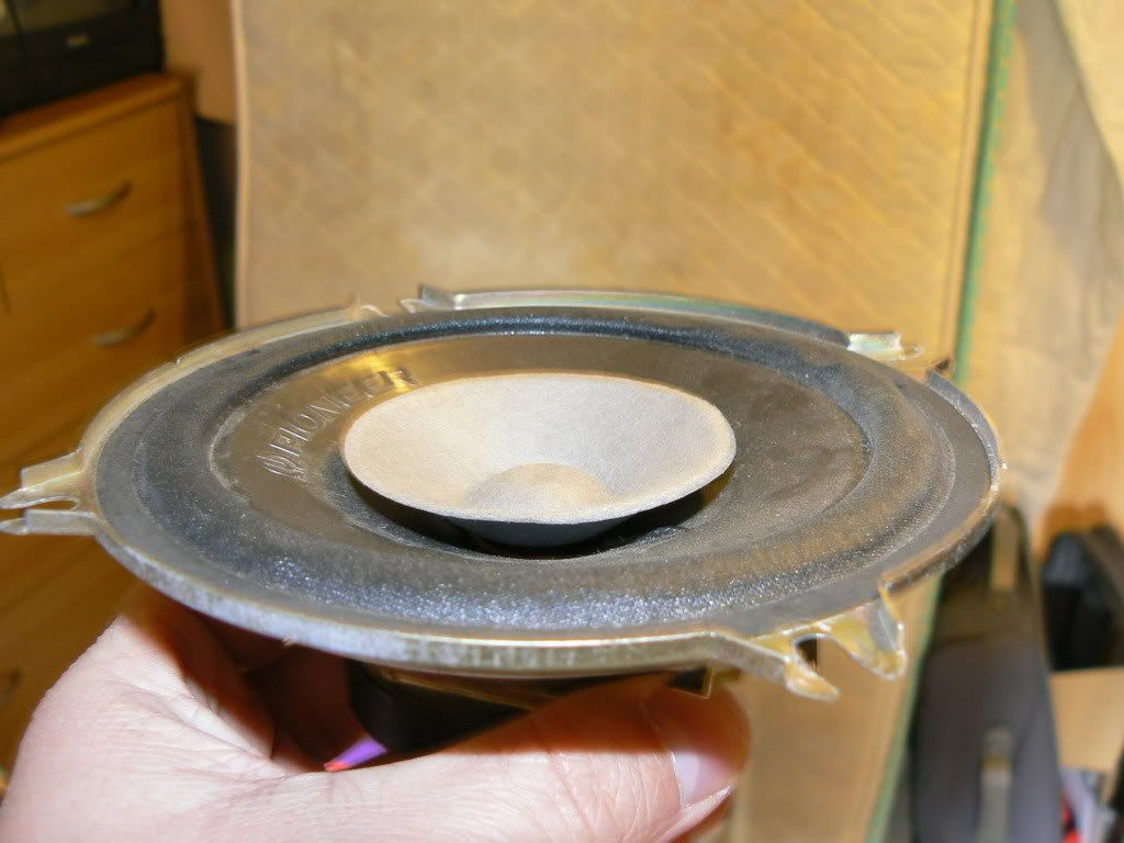

Les Infinity sans le cerclage plastique et membranes juste recollées :
J'ai pas de photos avec le cerclage :oops:
Les vide poches recollés :
Contre porte avant :
Contre porte après :
Le tout monté :
Voilà...j'ai pas fait beaucoup de photos, mais il n'y a rien d'extraordinaire.

J'dois etre un peu cucul...Mais sur tes photos...le cerclage est là nan??? ou j'ai rien compris :cry:
Message par Jerlab » lun. 25 févr. 2008, 15:10
Nan nan il n'y est plus.

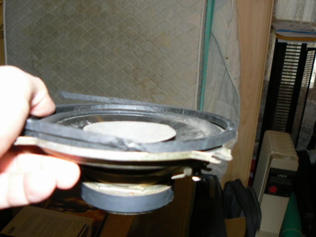

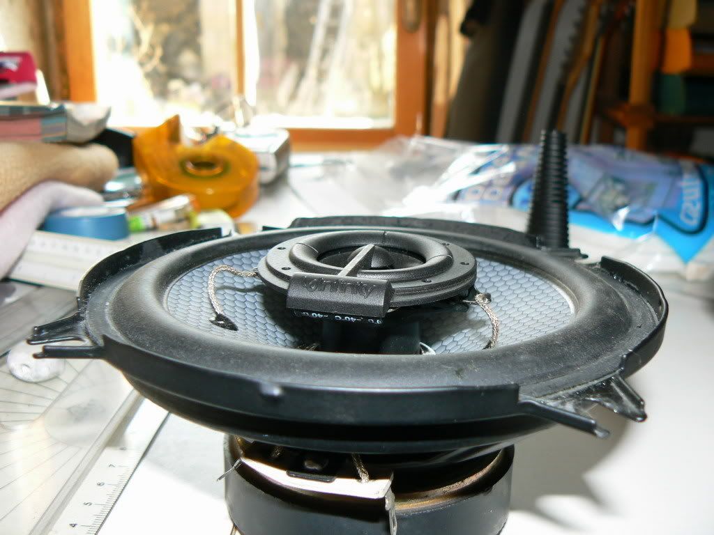

illustration avec des Pioneer qui trainaient :
HP sans le cerclage (ce modèle là n'en a jamais eu) :
Le cerclage :
HP avec le cerclage :
Sur les infinity, la remontée métallique sur les côtés est plus importante, donc le cerclage arrive a fleur, pas comme sur les Pioneer ou le cerclage des Infinity déborde donc.
Il y a sur les vides poches d'origine un cerclage qui appuie sur le HP, donc si un autre cerlcage est rpésent sur le HP, ca fait double épaisseur et ca se monte pas bien.
