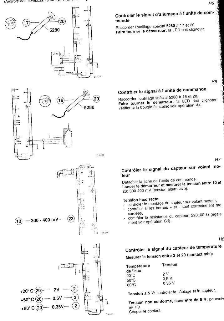

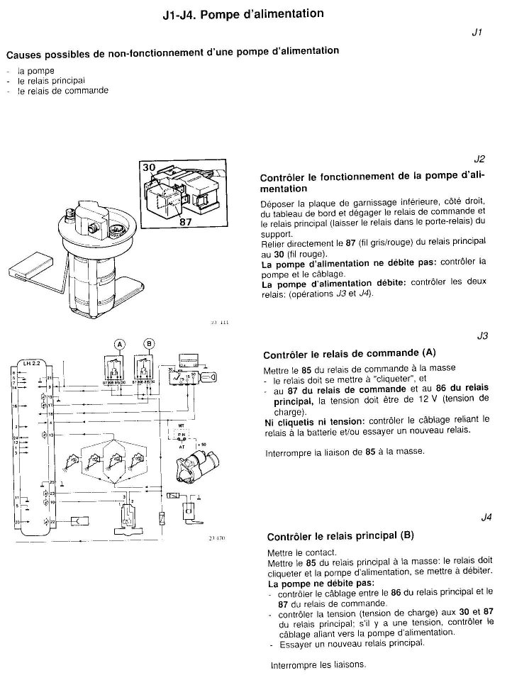

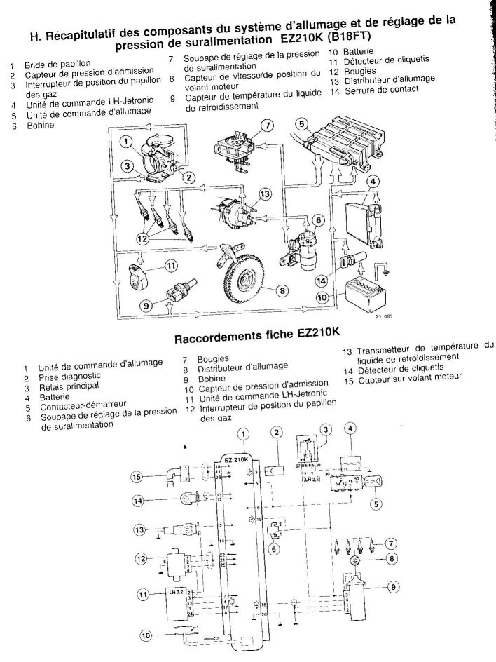

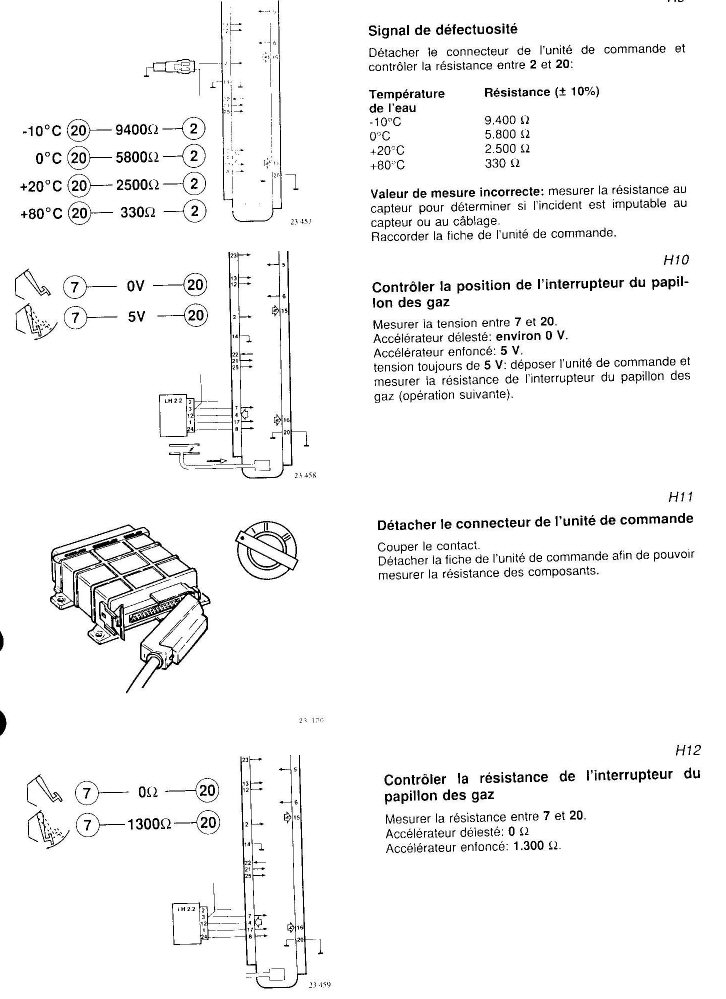

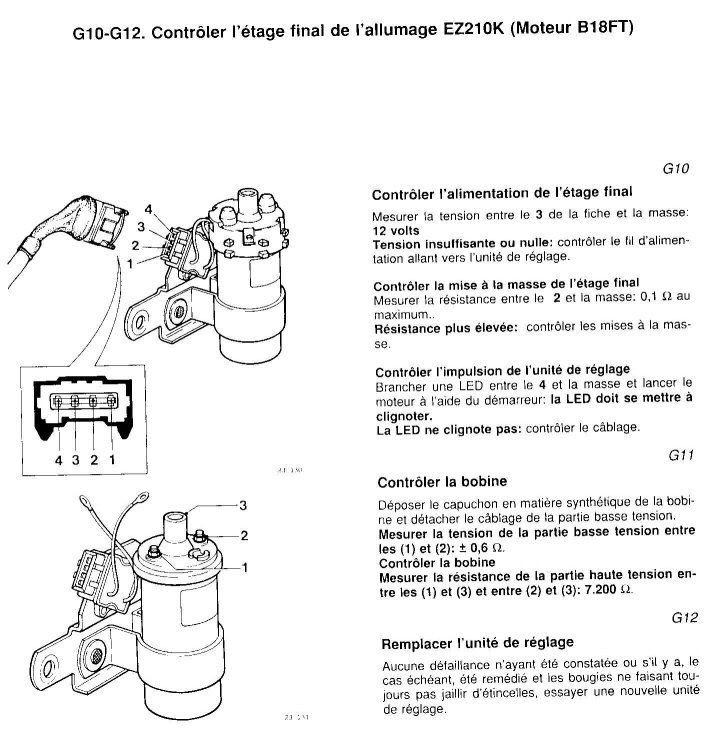

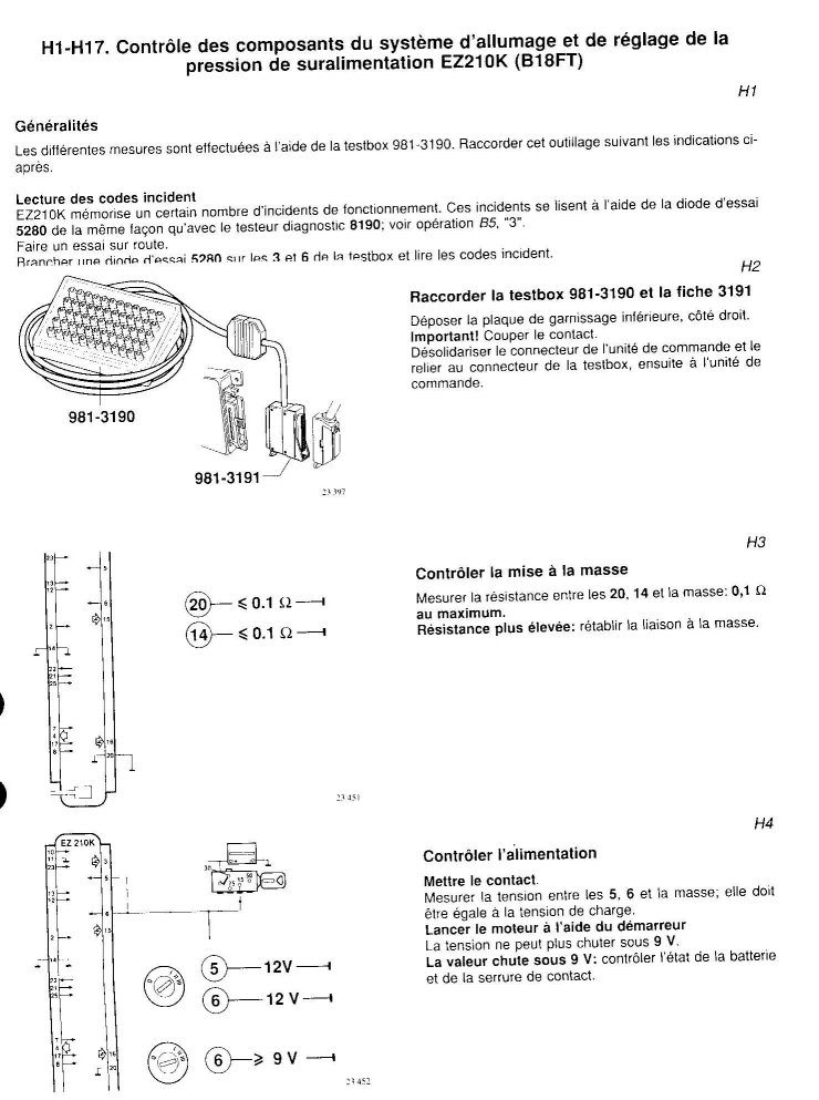

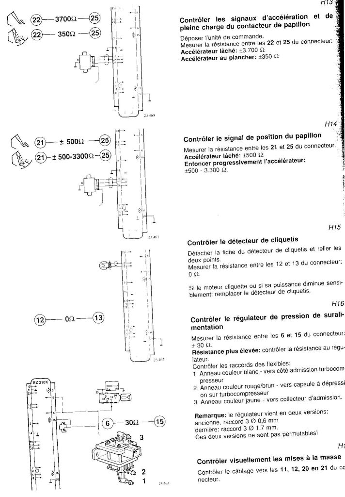

Controle exhaustif du systeme d'alimentation et allumage
- jonathan
 - Messages :6198
Pour moteur B18FT
