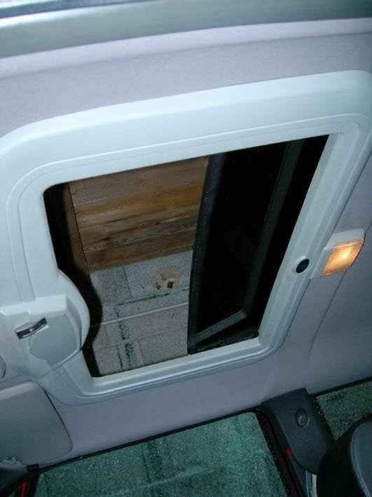

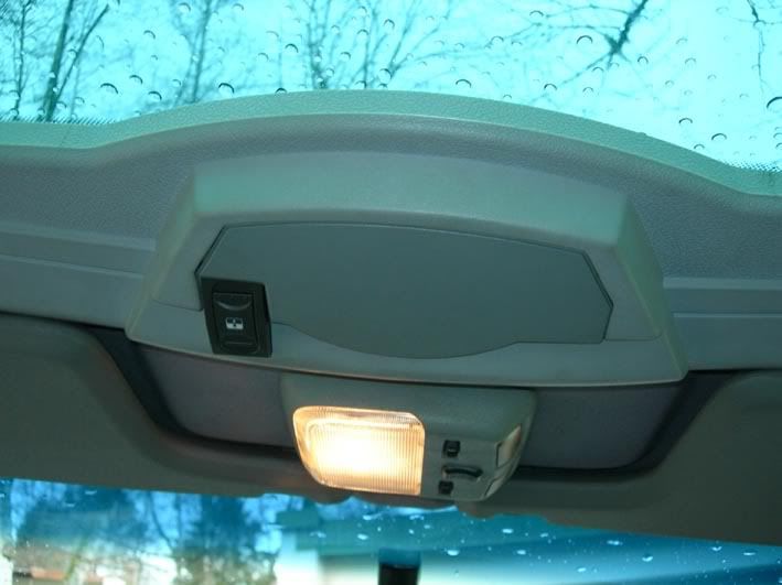

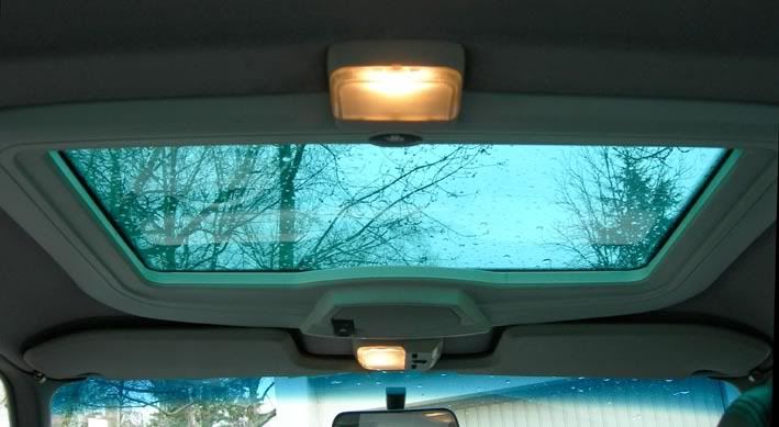

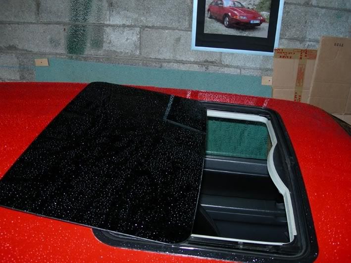

J'ai retrouvé ... une photo de M. AOD, avec comme modéle, notre KAP :
