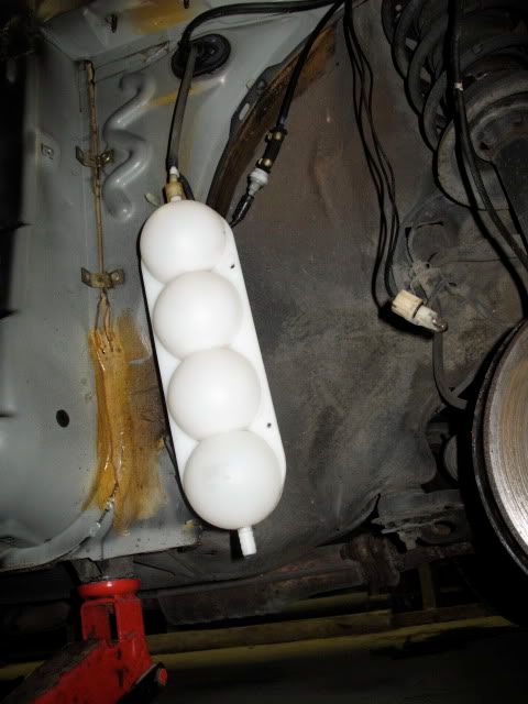

Merci AOD ! Suivant ton conseil , j'ai regardé derriere la porte.. passager :-D : le bocal de depression est percé en bas . La "quatrieme sphère " du bocal est quasiment ouverte en deux !
je suppose donc que le bruit que j'entends vient de l'air qui s'echappe . Le bocal n'etant plus etanche , plus de depression et donc les commandes de ventilations sont toutes innoperantes CQFD ?

Merci à ceyal pour la precision et l'image.

elan a écrit :Merci AOD ! Le bocal n'etant plus etanche , plus de depression et donc les commandes de ventilations sont toutes innoperantes
Je subodore (je n'en suis pas certain) que la dépression est créée par la dépression naturelle qui s'installe dans la pipe d'admission du moteur. Si c'est le cas, une telle fuite peut constituer une prise d'air à l'admission donc causer des problèmes d'injection à un point tel que la voiture peut avoir des difficultés de pollution au Contrôle Technique :-x ça m'est arrivé avec un véhicule d'une autre marque qui utilisait la dépression du moteur pour activer les volets de répartition d'air et un tuyau avait un petit trou ...

Le bocal à depression , autrement dit le reservoir à vide ( c'est amusant mais cela semble etre la denomination Volvo ) semble ne plus etre disponible chez le constructeur . Y a t'il une piste ou faut il envisager la reparation ?

ça ne devrait pas être une pièce rare en occasion, la majorité des 480 ont ce réservoir.
