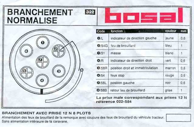

Que cherches tu exactement sur le branchement du faisceau ??? la position de fils sur la prise ? ou si il existe une prise specifique Volvo ?
si ça peut aider , j'ai ça sous la main .
Vu que t'as fais le montage , est ce que y'a moyen de faire un trou plus petit dans la jupe ??
y'a aussi ce 2eme tutos en complement
Il existe 2 modeles de prises . Ce fichier vous aidera dans votre choix et vous donnera quelques conseils sur les equipements obligatoire a posseder lorsque vous tractez un gros mobilhomme . :mrgreen:
