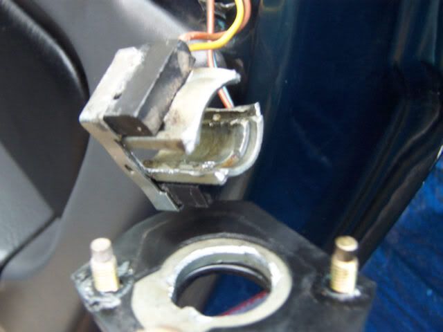

Ok, alors j'ai une autre question... Comment se démonte nos serrures??? J'avais voulu le faire quand je l'avais récupéré (pour nettoyer et graisser le barillet), mais n'y suis pas arrivé. Je pense qu'il doit y avoir un ordre bien précis au démontage??
Messages :28431
Re: Problème alarme folle
Message par AOD » lun. 13 déc. 2010, 15:00
Ecrou de 8' ou 10' (x 2)...de mémoire...tu fais sauter le cache plastique... et tu accede à la serrure...
Pour le feuillure, je t'ai pas vraiment filé la bonne info...il se trouve au niveau de la gache mais tjrs à l'interieur ! (le truc en plastique bleu sur ma photo)
jamy
Messages :554
Localisation :Le Teich
Message par jamy » lun. 13 déc. 2010, 15:04
AOD a écrit :Ecrou de 8' ou 10' (x 2)...de mémoire...tu fais sauter le cache plastique... et tu accede à la serrure...
Pourquoi sur les photos ça a l'air de sortir tout seul?????? :ab :ab :ab
J'avais essayé coté conducteur, et j'ai pas réussi a déboiter l'ensemble... et ai pas insisté de peur de casser quelque chose...
Bon bah vais voir de ce coté là, et merci pour les photos, nickel :aj
