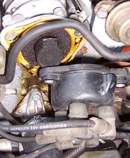

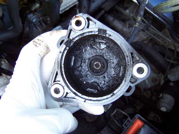

Rhââââââ..... TITI, I love you !!
Après 3 jours loin des claviers et de ma 480, hop ce matin aux aurores je démonte la tête d'allumeur :
Effarant ...
Et ça ne doit pas dater d'aujourd'hui :(
J'ai tout nettoyé, et pars à la recherche pour comment effectuer le changement de ce joint spi.
Elle marche nickel, un plaisir !
Merci beaucoup.
Pas beau :
Et à l'intérieur : !!!

Message par davesodapop » sam. 18 sept. 2004, 11:19
impressionnant !
j'ai rarement vu aussi sale !
le joint se change tres facilement , coute pas cher ;-)
:arrow: enlever la tete d'allumeur , le doigt , et le cache plastique
:arrow: retirer le vieux joint avec un tournevis plat et faire levier et le tirer vers l'exterieur
:arrow: bien nettoyer , et remettre le joint enduit d'un peu de graisse , bien l'enfoncer en le mettant a fond en le centrant ( avec une douille par exemple ) pour qu'il rentre bien droit .
:arrow: remonter l'ensemble ;-)
voila !

Message par AOD » dim. 19 sept. 2004, 14:33
Gargs a écrit :Rhââââââ..... TITI, I love you !!
Après 3 jours loin des claviers et de ma 480, hop ce matin aux aurores je démonte la tête d`allumeur :
Effarant ...
Et ça ne doit pas dater d`aujourd`hui :(
J`ai tout nettoyé, et pars à la recherche pour comment effectuer le changement de ce joint spi.
Merci beaucoup.
Pas beau :
Et à l`intérieur : !!!
Arff chuis trop con... :-| j'ai eu le meme probleme avec ma grise (y'avais autant d'huile voir plus) cela faisait 4-5 mois que ma 480 ratatouillait grave perte de puissance aléatoire etc... Puis un soir en allant à reims (de marne la vallée) je suis tombé en panne et titine ne voulais plus avancé (en descente quand j'accelerais elle perdait de la vitesse :shock: ) puis quand le dépanneur est arrivé il a presque commencé par la tete de delco et c'etais bien ça!!!
Du coup apres elle marchait à merveille, c'est quasiment le seul emmerde que j'ai eu avec!!
