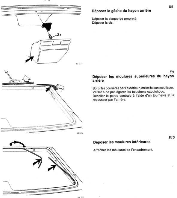

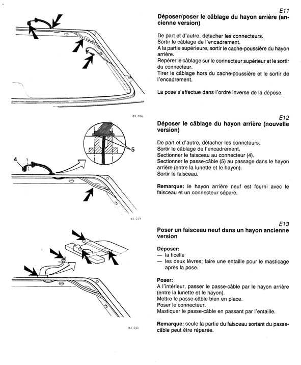

Voici deux schémas envoyés par Bernard (
merci
) sur le démontage du hayon arrière.
Attention : la connectique a changé en cours de production. Vérifiez bien que les connecteurs des deux hayons sont identiques.
Bon courage et n'hésitez pas à nous faire part de vos commentaires
