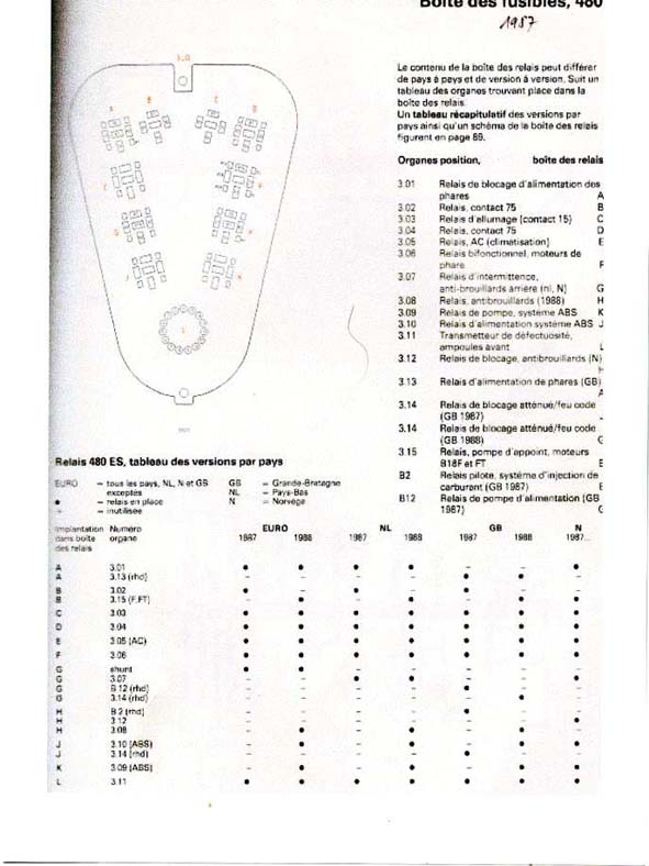

salut ,
pour ceux qui ont des problemes electriques sur leurs 480 ...
voici les scans du doc ( bernard pour ceux qui l'ignore encore ) ;-)
:arrow: pour les correspondances des relais , voir doc 87 qui fonctionne aussi pour le 88 + broche abs
:arrow: pour les modeles suivants , voir en fin de sujet.
le boitier modele 1987 :

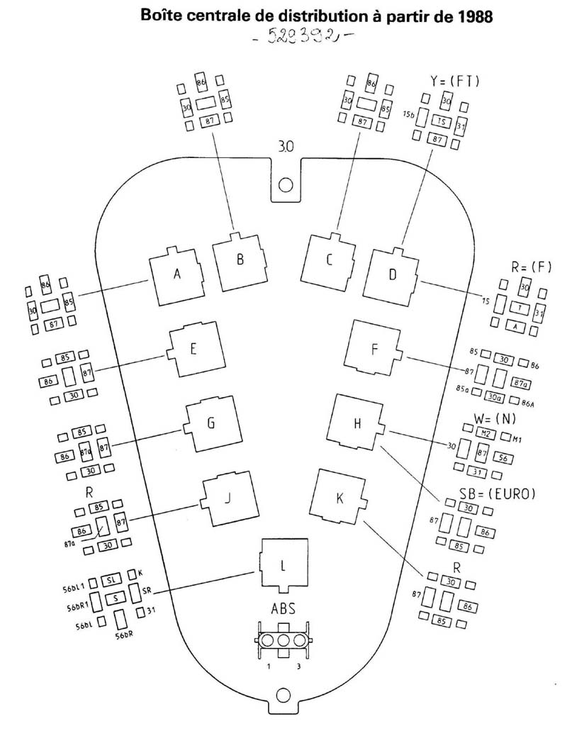

le boitier a partir de 1988 :
:arrow: correspondance pour les modeles a partir de mai 91 ( scan 1988 )
A=301=phares
B=304=relais contact 75
C=301=relais contact 15
D=322=relais pompe appoint refroidissement
E=312=anibrouillards
F=306=moteurs de phares
G=307=antibrouillards arrierres ( NL ) ou relais de blocage attenué/feu code ( GB ) = vide
H=308=antibrouillards avants
J=309=relais pompe ABS mark II
K=310=relais commande ABS mark II
L=311=vide ( controle des feux avants )
le relais 3 broches ABS est supprimé ( apparition de la " black box ")
d'autres relais apparaissent a proximité du ventilo de chauffage :
B2=injection
B12=pompe alimentation
E7=tempo compresseur clim
E8=relais clim
le E9=ventilo position maxi :arrow: supprimé
