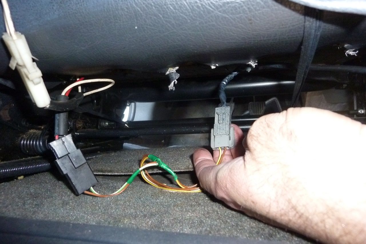

Allez, Daisy a eu droit à un petit coup de propre, j'en ai profité pour te faire une photo.
Donc :
- Prise blanche = branchement de la résistance du dossier
- Prise noire= Branchement général des sièges chauffants
- Prise grise = Fermeture circuit au niveau de la tulipe pour témoin ceinture
Tu peux avoir en plus :
- Une prise pour le capteur de présence (côté passager)
- Un fil supplémentaire au niveau de la prise de la tulipe pour l'éclairage de celle-ci (si tu es équipé de l'éclairage des tulipes.
Bref rien de bien sorcier et pas d'erreur possible
