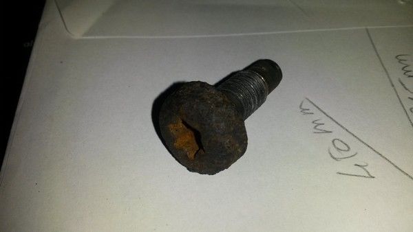

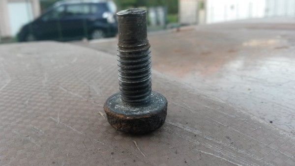

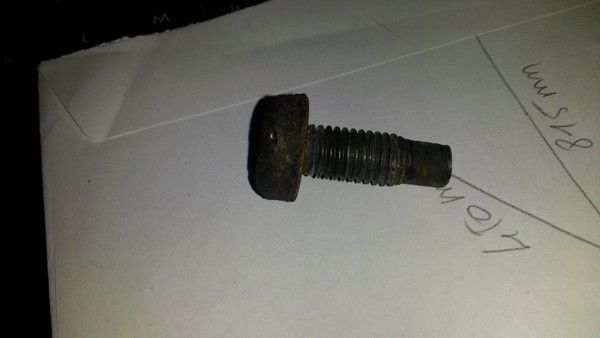

Je recherche au minimum 4 vis de fixation pour les sièges avants sur le plancher.
Si vous en avez plus, je suis preneur (jusqu'a 8!!!)
Les miennes sont défoncées et rouillées.
De plus comme un des précédents propriétaires avait fait un réglage en hauteur du siège passager avec des cales en bois, il a mis des vis alen trop grandes maintenant!!!
Merci.
