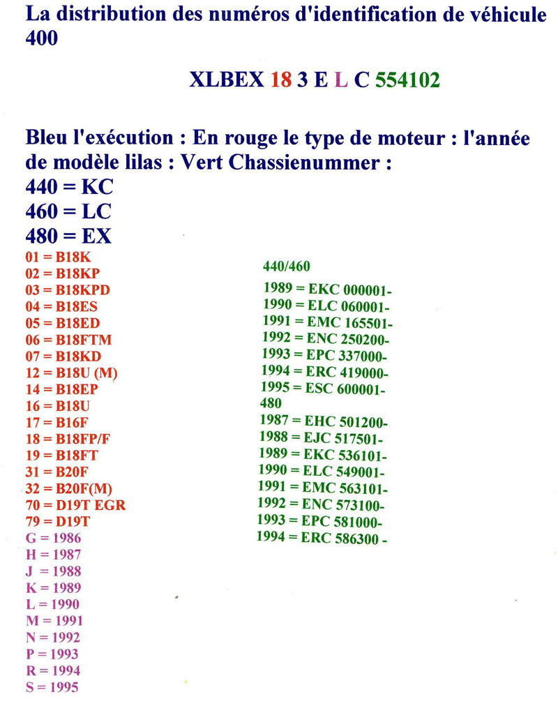

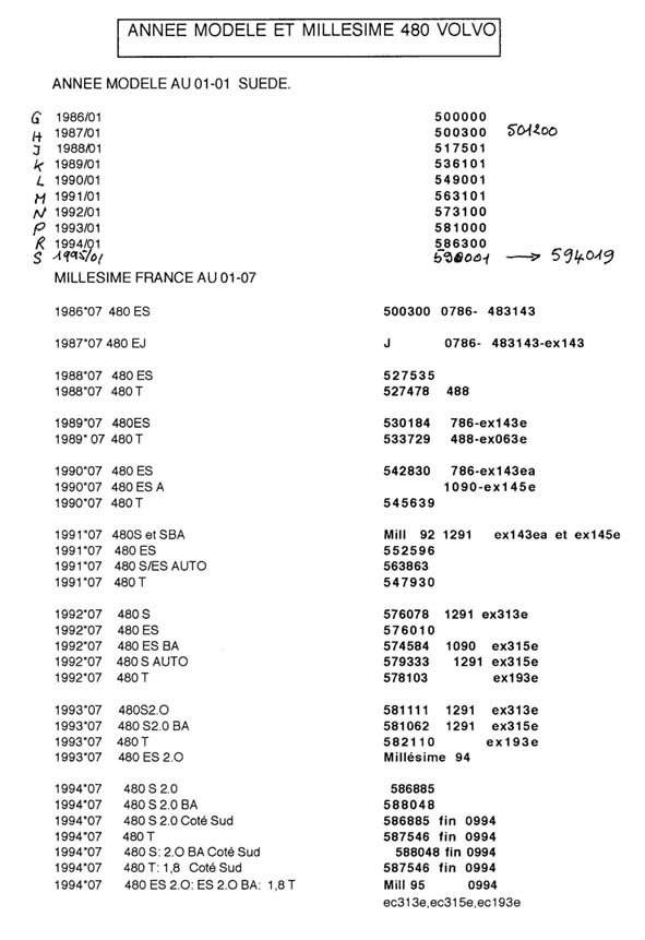

Récapitulatif des millésimes Volvo 480 ( source Bernard )
Et on peut ajouter :
