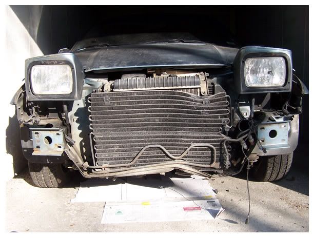

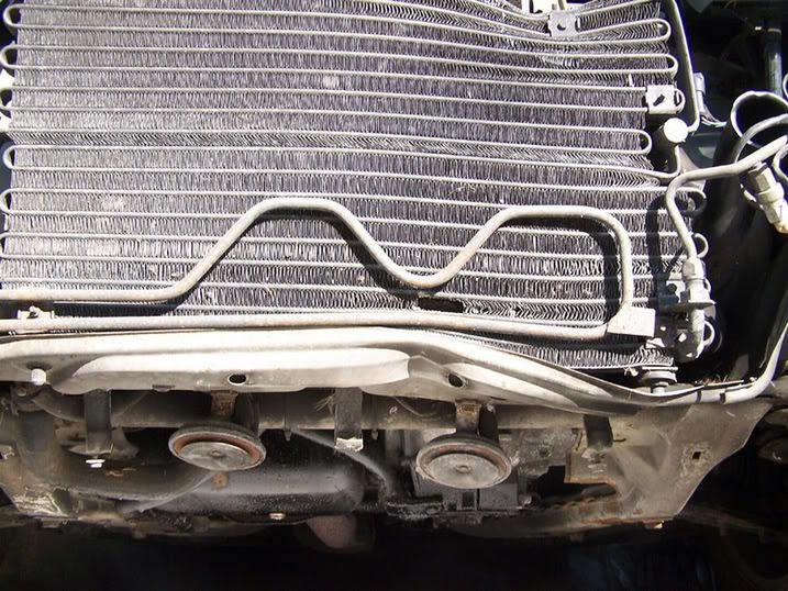

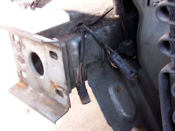

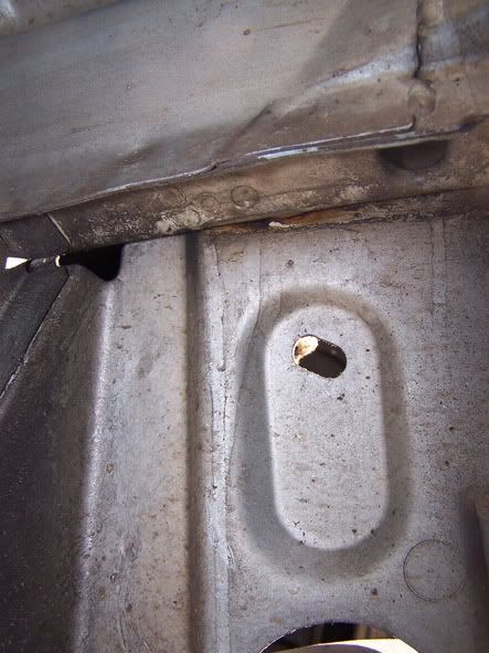

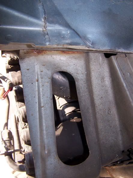

Quelques photos pour illustrer :
face avant
barre inférieure vue en contre-plongée
soudure barre avant droit vue de l'extérieur
soudure barre avant droit vue de l'intérieur
on voit mieux comment c'est dessoudé du coté gauche vue de l'extérieur
Heureusement les soudures étant visiblement un peu rouillées, elles ont cédées plutot facilement, forcant peu sur les poutres (enfin j'espère...:roll: )
Le controle chassis nous en dira plus, quand j'aurais trouvé cette traverse ! Vu les controles draconiens qui nous attendent, je ne pense pas la faire détordre et la resouder telle quelle...
Je vais demander l'avis d'un carrossier demain, photo à l'appui... :roll:
Merci de votre soutien (et de vos propositions) ! ;-)

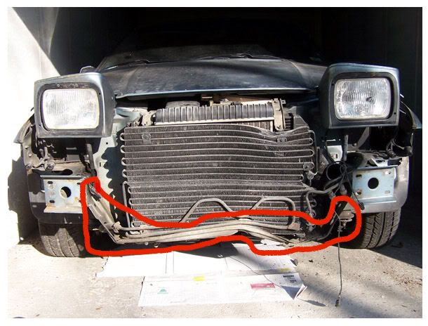

Message par Jerlab » mer. 25 janv. 2006, 09:44
Si j'ai bien compris, c'est ce que j'ai entouré en rouge que tu veux??
J'ai ça (par contre je ne connais pas l'état) mais pour dire quand est ce que j'aurais le temps de le démonter :roll: :oops:
Et comment ca se démonte???
Puis pour le transport je suis pas sur que La Poste accepte :-| :mrgreen:

Jerlab : Oui c'est bien ce qui est entouré en rouge
Pikachu : Merci pour les photos ! Je m'en suis servi pour expliquer mon probleme à deux carrossiers aujourd'hui...
Ben : Moi non plus je pensais pas en arriver à démonter/découper le masque entier, mais s'il faut, et vu qu'il reste pas grand chose à enlever maintenant, on le fait !
Donc en résumé : un carrossier pense redresser simplement puis resouder les points qui ont été tordus (et pas désoudés comme dit précédemment...).
L'autre me dit que vu le controle technique approfondi qu'il va y avoir, il vaut ptet mieux tout de suite opter pour une barre niquel, car celle-ci est vraiment difficile à reprendre, vu le nombre de "plis" qu'elle comporte et comment ils ont été déformés...
Donc il pense ne changer que la traverse inférieure. J'attends des nouvelles de volvo pour savoir si cette traverse peut effectivement etre changée (en vente seule) ou si je dois quand meme changer tout le masque. Ce qui confirmerai tes données Pika !
A ce moment là, j'suis désolé d'avoir ameuté le quartier, mais je vais me trouver une épave à découper dans le coin :oops:
Je ne préfèrerai changer que la traverse inférieure effectivement. Ce carrosssier, qui devrait me passer l'auto au banc de mesure également, semble pouvoir le faire, donc...on va sans doute lui amener la voiture à mesurer assez vite... :mrgreen:
La suite au prchain épisode !
