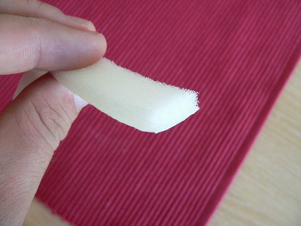

Déjà fait, de mon côté, avec agrafage des bandes sur la contre-porte et collage de l'autre face du velcro à la glu sur la garniture. Au dos de la contre-porte, côté tôle, j'ai replié les agrafes qui dépassaient avec un tournevis et scotch par dessus le tout. Et par dessus le scotch, j'ai ajouté du joint pour fenêtre, sorte de moquette autocollante pour éviter les couinements du scotch contre la tôle (en gris sur la 2ème photo) :
Faut que je fasse la porte passager d'ici peu... Grillon coincé derrière le vide-poche... :-(
Petite astuce : ne pas acheter du Velcro autocollant dans un hyper (5 € les 40 cm), mais plutôt du Velcro au mètre dans un magasin de tissu (j'ai dû payer 10 € pour 1,2 m), car comme l'a dit Nico, la colle du Velcro autocollant ne vaut rien...
