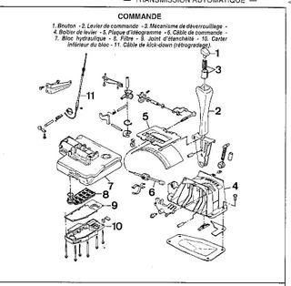

Oui c'est éclairé :-D
Avec ça tu dois savoir te débrouiller

Merci Domi ;-)
J'avais bien vu ce shema sur la RTA mais ça ne me dit pas comment changer l'ampoule. Faut démonter toute la console centrale ????

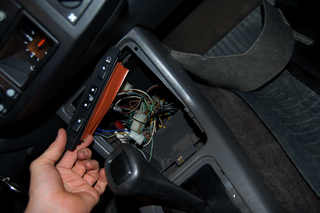

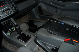

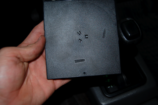

Bon alors surtout faut pas se casser la tête y'a rien de compliqué rien à démonter!
Ne surtout pas faire ça...
Ni ça...

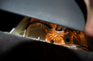

L'ampoule est là au bout de son fil!!
Plus exactement ici :

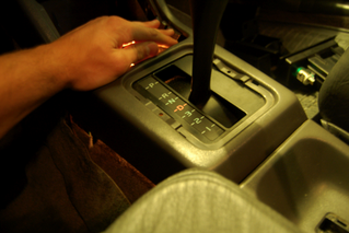

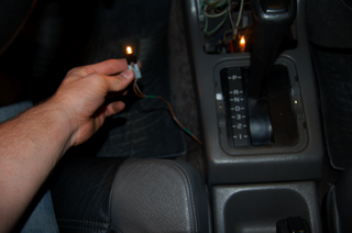

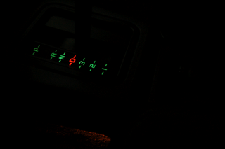

Petit essai vite fait:

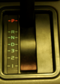

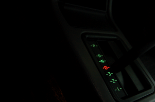

Ca marche, la position du sélecteur enclenchée est éclairée en rouge, le reste en vert:
La lumière dépasse un peu sur la moquette...
Ca c'est pour AOD, le flash du D50 est super puissant !! Je me suis mis en mode nuit mais il y avait toujours un flash qui génait donc j'ai fait mon barbare avec une pochette de CD...

tiens marrant j ai que la position d eclairee moi... j aurais donc (encore) une ampoule de grillee... :roll: :lol:

exact il n'y a qu'une seule ampoule, c'est un cache en plastique mobile qui fait les 2 couleurs.

effectivement, apres verification le vert marche aussi, c est juste qu on ne le voit pas trop de jour, alors que le rouge oui
