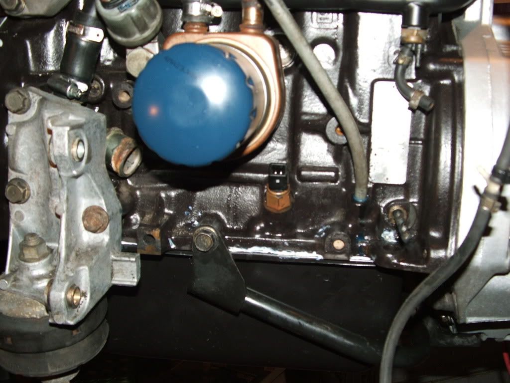

Bon, Je voudrais juste savoir à quoi ressemble ce capteur et où il est. Je voudrais le changer. Je suis toujours à Cold.
Pour le capteur de niveau d'essence, il m'indique autonomie de 50km alors que j'ai plus rien ! j'ai testé en démontant le bouton de l'infocentre et en essayant de calibrer le bitognot central. rien à faire.
je suis tombé en panne sur l'autoroute à cause de ca, j'avais l'air fin.
Donc pareil : où est-il et comment je le change ?
J'ai cherché sur le forum j'ai pas trouvé pour les deux choses.
Merci beaucoup pour toute aide.

Message par boudav67 » jeu. 03 janv. 2008, 21:50
ici sous le le filtre a huile

Message par crashrunover » jeu. 03 janv. 2008, 23:12
merci boudav :) en espérant que c'est ca
faut que je trouve ca chez volvo maintenant. Si qq a la référence... C'est un capteur Bosch non ?
Quand tu dis calibrer le truc central, ça veut dire que tu as changé la valeur du nombre de litres restant dans le reservoir ?
oui mais ca joue aussi sur le kilométrage restant...je crois, non ?
et à part le capteur je vois pas de quoi ca peut venir d'autre, par contre, impossible de savoir où il est. J'espère juste que c'est po difficile à réparer
