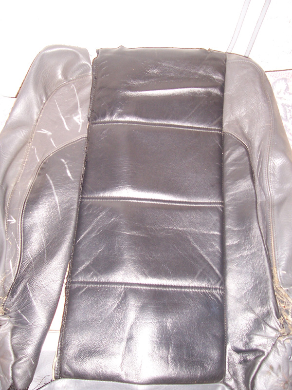

Ensuite j'ai recousu à la main chaque partie usée dont j'ai repris l'identique opposé sur le siège gauche et droit (donc flanc gauche du siège droit pour réparer le flanc gauche du siège gauche et inversement).Donc j'ai décousu la bande blanche de la forme du bacquet... Et recousu à la main, en repassant avec du fil pour coudre le cuir ds chaque trous tout ça pour éviter l'effet picotin qui aurait déchiré le cuir.

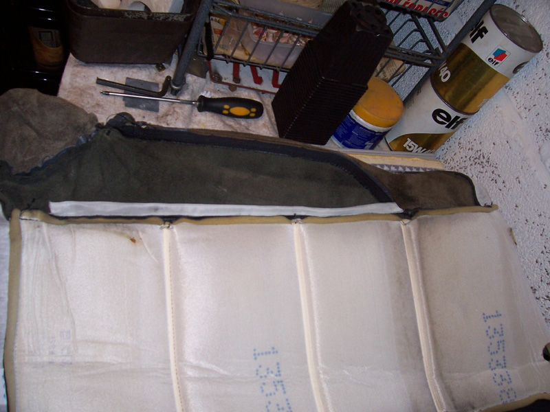

Recousu ce genre de morceau sur l'avant du siège et sur le coin arrière du siège. Ce qui m'a obligé à refaire les trous de la poignée de levée du siège, et le réglage lombaire.

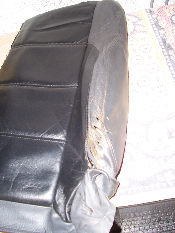

Voici de quel coin arrière dont je parle.

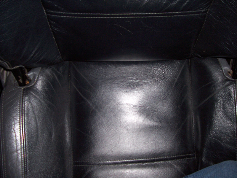

Je tiens à m'excuser de ne pas avoir fait de photos qd je l'ai fait mais je n'y ai pas pensé. Surtout que j'ai fait ça pendant 7 ou 8 heures sans pauses deux fois... Je devenais fou à la fin... Mais je suis récompensé... Par le résultat à part un tit défaut de dans l'arrière de la couture... Mais c'est impec qd même Dave est là pour en témoigner...

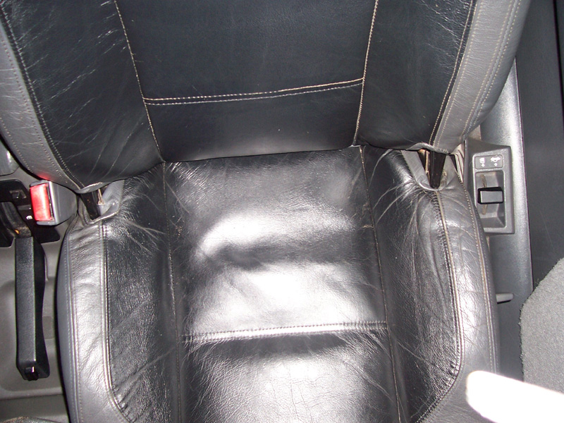

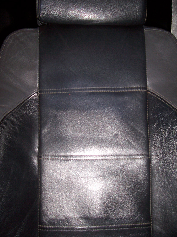

Le dossier droit...
L'assise droite...

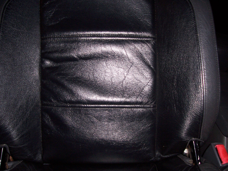

Le dossier gauche...
L'assise gauche...

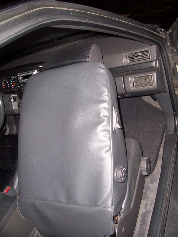

Et le défaut ... Heureusement pas falgrant quand le siège est bien mit
