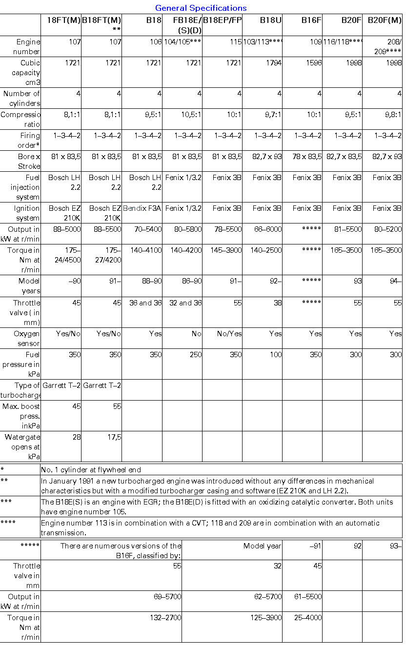

D'après les fiches techniques, le 104 a un Fenix 1.
http://volvo480fow.free.fr/forum/fiches ... oteur1.jpg
Mais bon, on sait jamais (ma vieille de 86 n'a ni un Bendix, ni un Fénix, mais un Renix!).
Vérifie sur l'ECU.
Vérifie sur l'ECU.

D'après le partbook, il semblerait qu'il n'y ait qu'un seul type d'injecteur pour le B18E.
Mais comme tu dis quelque part que le problème ne vient pas d'un seul cylindre, je ne crois pas que les injecteurs soient en cause. Par contre de mauvaises bougies ou trop usées, ou un allumage faiblard peuvent provoquer des problèmes comme ceux que tu décris.
PS Encore sorry pour le coup du CPU. J'avais pas bien vu, là.
