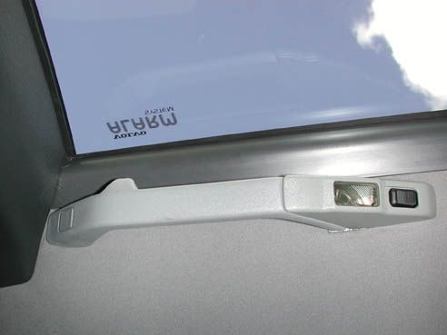

Message par Bredt » lun. 16 févr. 2004, 19:36
Oui c'est une poigné de maintient arriere (en haut) avec une lampe intégrée !
Je dois avoir une photo je regarde ça et je la met si je la retrouve !!

voilà
Message par Bredt » lun. 16 févr. 2004, 20:46

Message par bernard leclerc » mar. 17 févr. 2004, 03:58
Je me suis fait installer ces deux poignées éclairées à la demande ou par ouverture des portes (c'est cela le plus important).Cet équipement était de série sur les toutes premières immatriculations et a été supprimé très vite bien que restant dans les livres techniques,pingrerie légendaire de volvo habituelle.
Le montage nécessite la dépose du décor de pavillon, le montage des fils du boitier central d'éclairage, car les fils prédisposés n'existent plus à partir de 1988.Il faut surtout par soudage ajouter un boulon de fixation sur les alvéoles latérales du pavillon qui a été modifié et n'a plus les orifices adéquats.cela entraine un décalage vers l'avant de cet option pour éviter l'écrasement du décor de pavillon.
J'avais trouvé les deux poignées chez un caseur pour moins de 30 euros les deux.

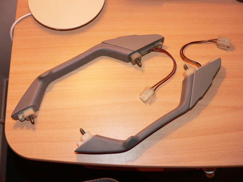

Montage de poignées de 440/460
Message par JeanPète » lun. 14 août 2006, 01:07
Bon, apparemment, quelqu'un a déjà essayé de monter des poignées de 440/460 sur une 480. J'ai trouvé ça sur le Photobucket d'Allblack :
Je les monterais bien, mais ça m'embêterait de percer pour des poignées de 440/460. Si un jour je trouve une paire de poignées pour 480, ce ne serait pas très joli d'avoir des trous disgracieux dans le ciel de toit. Aussi, David, aurais-tu l'occasion de mesurer l'écartement entre deux boulons, s'il te plaît ? Pour info, pour celles que j'ai, c'est 19,5 cm. Merci d'avance ! ;-)
