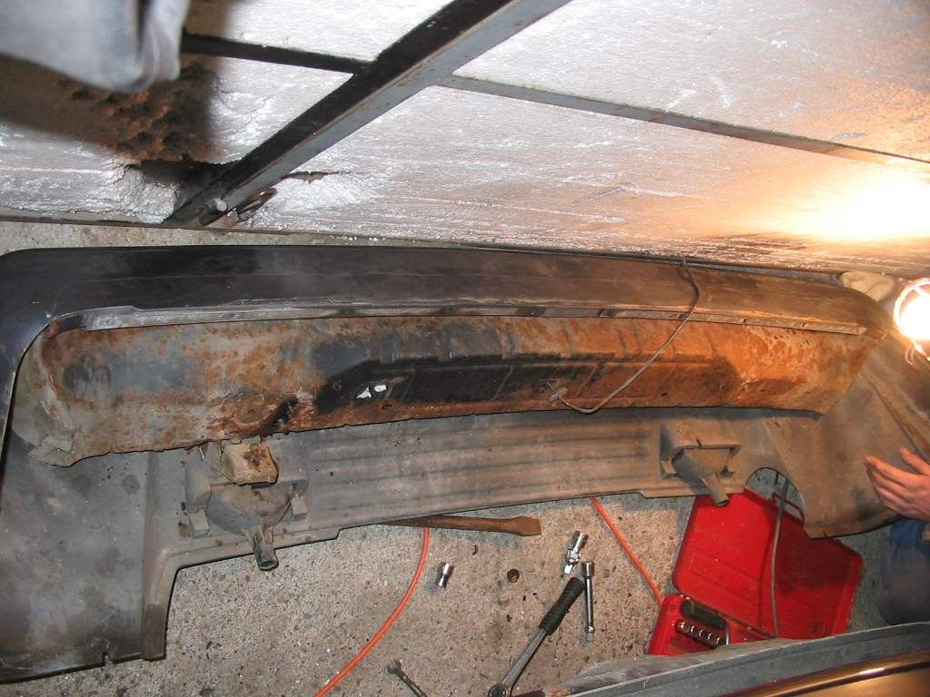

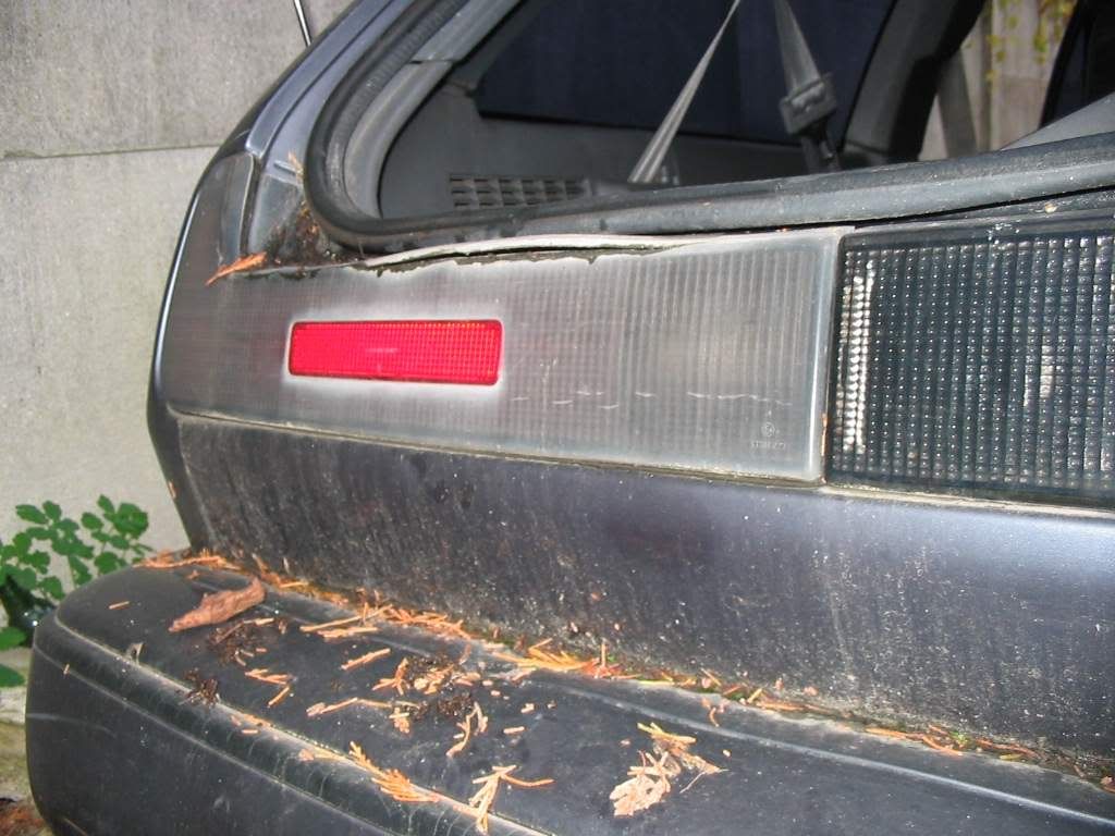

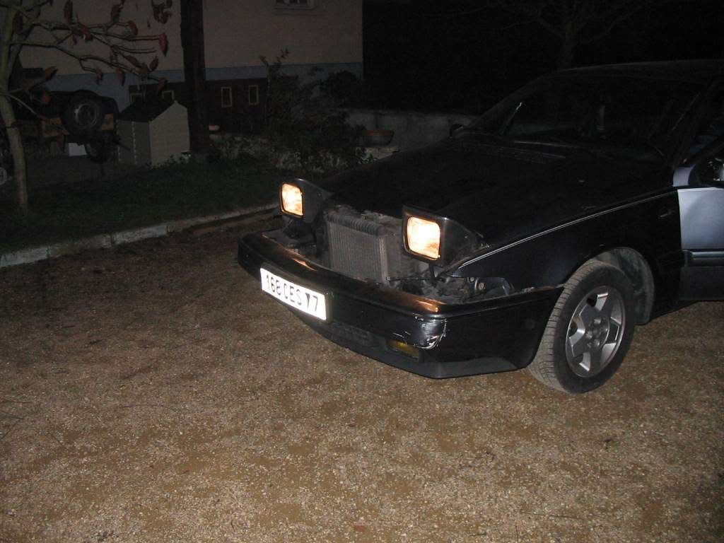

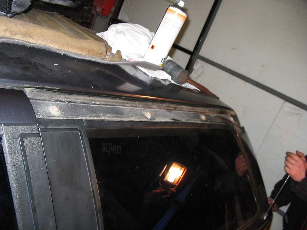

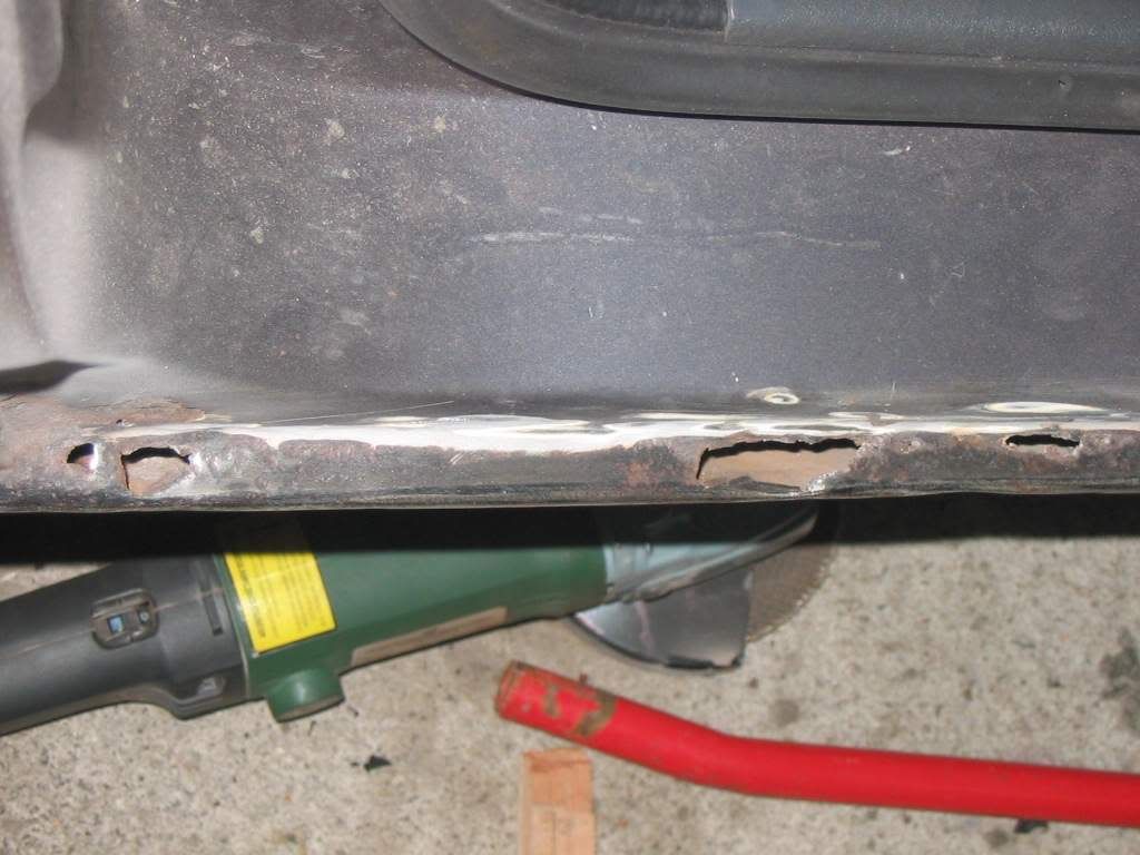

Message par AOD » jeu. 16 déc. 2004, 12:24

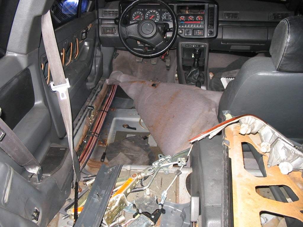

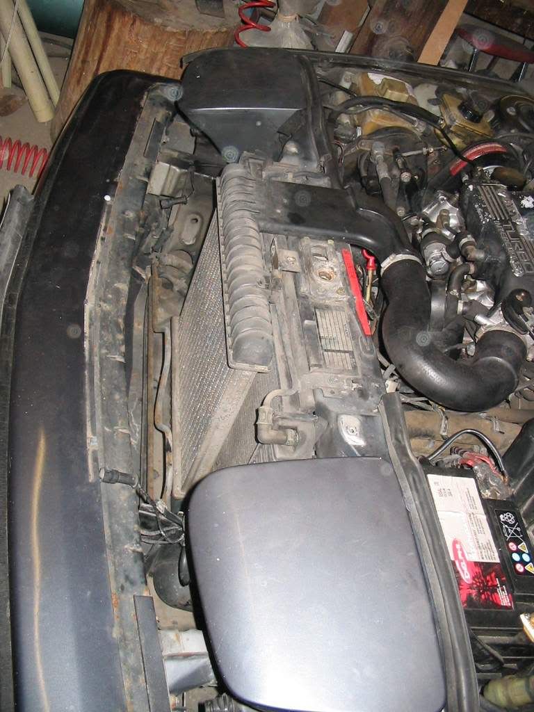

Bah voila...ma ( mon ex) turbo grise est partie habiter dans le 8-6 vers chez notre ami Jerlab plus précisement chez Sylvain possesseur de l'ex ES de ce même Jerlab....Vous suivez??? :mrgreen: :mrgreen:
Apres 90 000 km parcouru à son bord, ma premiere 480 va avoir une nouvelle vie... ;-)
Pédigré ==> 480 TURBO de 1990 - 211 000 KM - LAVENDER METALLIC 311 21/08/90 #559848
Session de photos prises chez Sylvain.
Le jours J
Avant
Apres
Séchage de l’intérieur
Rapport du CT

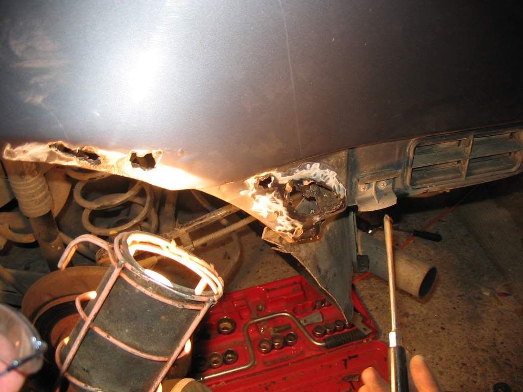

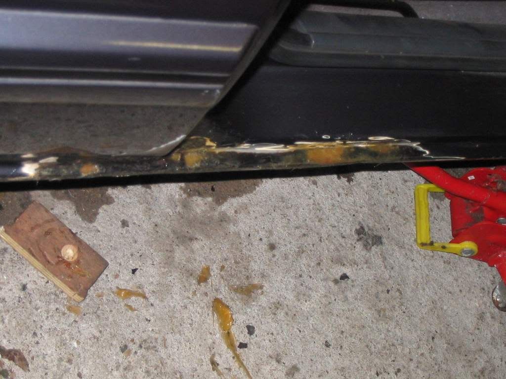

Ouste la Rouille !!

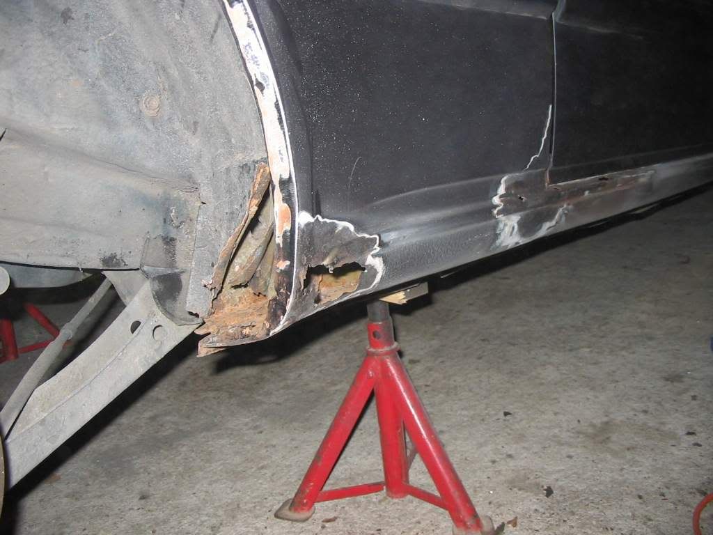

impressionant :shock: elle est bien pourrie par la rouille quand meme :evil:

Message par Dgrimaud » jeu. 16 déc. 2004, 14:05
Quelle motivation ! Ca me rappelle des souvenirs…

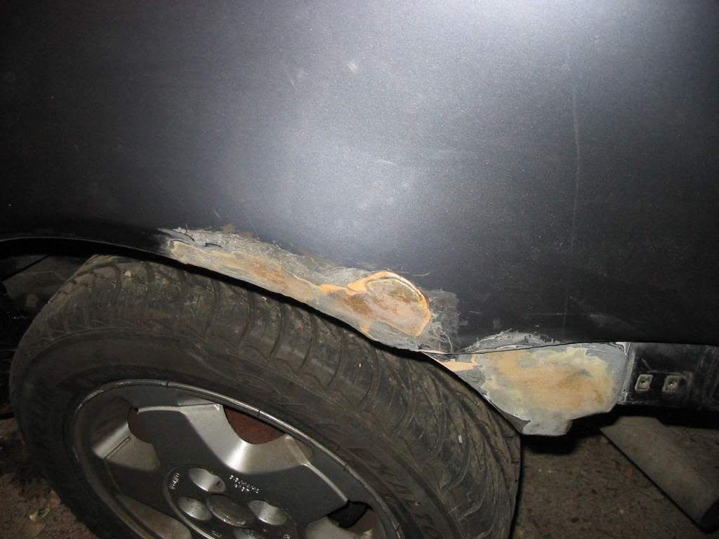

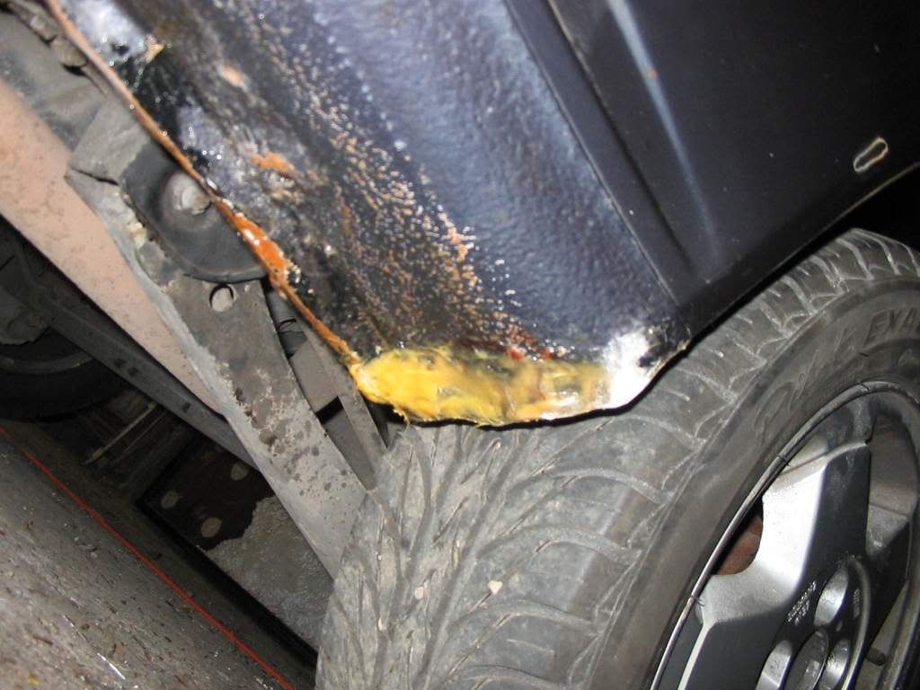

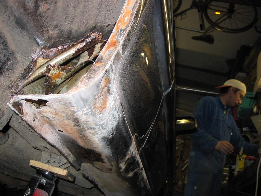

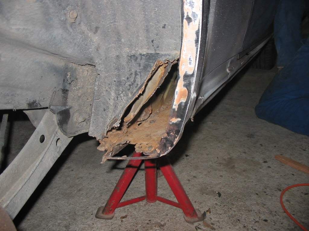

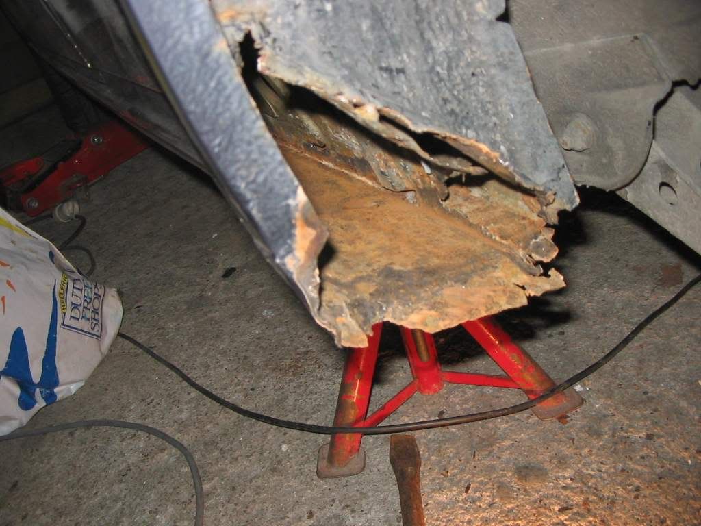

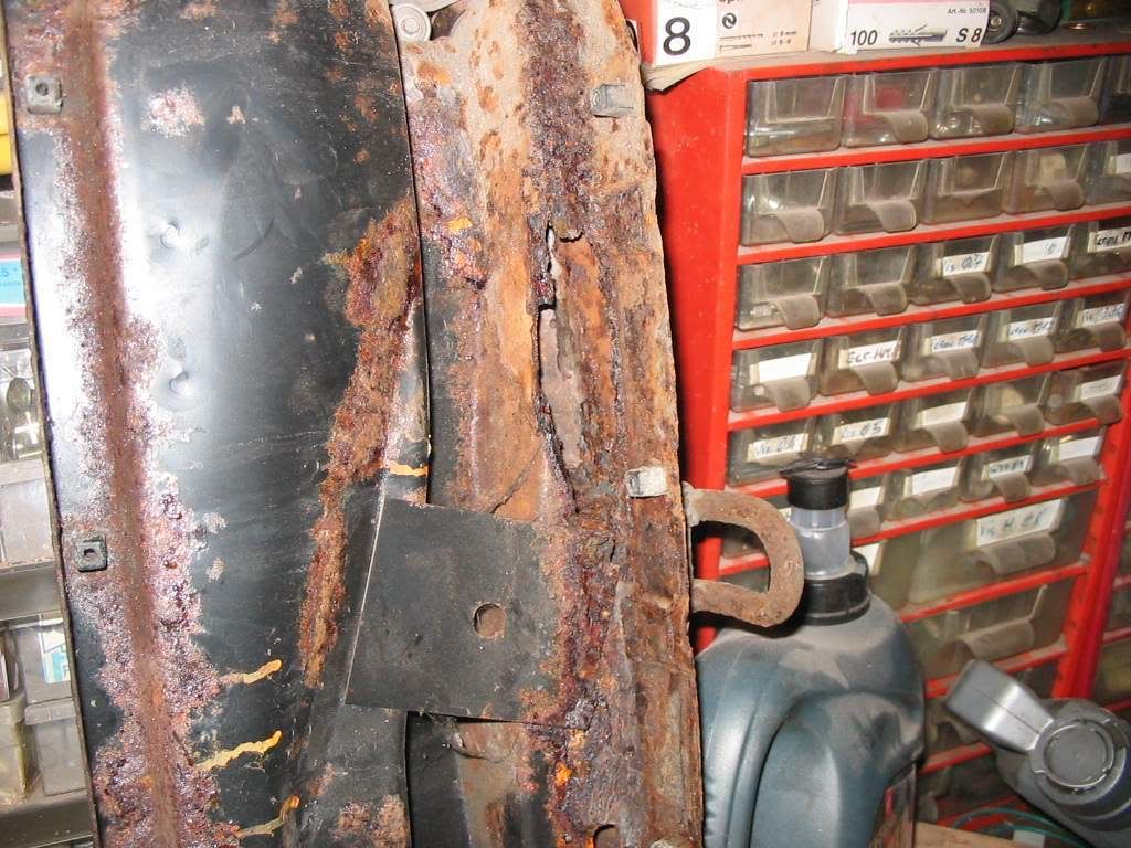

Super intéressant les photos car on voit bien par où rouille la 480 et comment c’est foutu au niveau des longerons.
Je me prépare une séance de traitement anti-corrosion pour la mienne (cet été je pense, il faut qu’il fasse sec) donc je cherche des infos sur l’assemblage des éléments de tôlerie, notamment au niveau des longerons et des passages de roues arrière… Donc si vous avez des photos de 480 rouillée : ça m’intéresse (n’est-ce pas David O’Pop qui boit du soda ;-) )

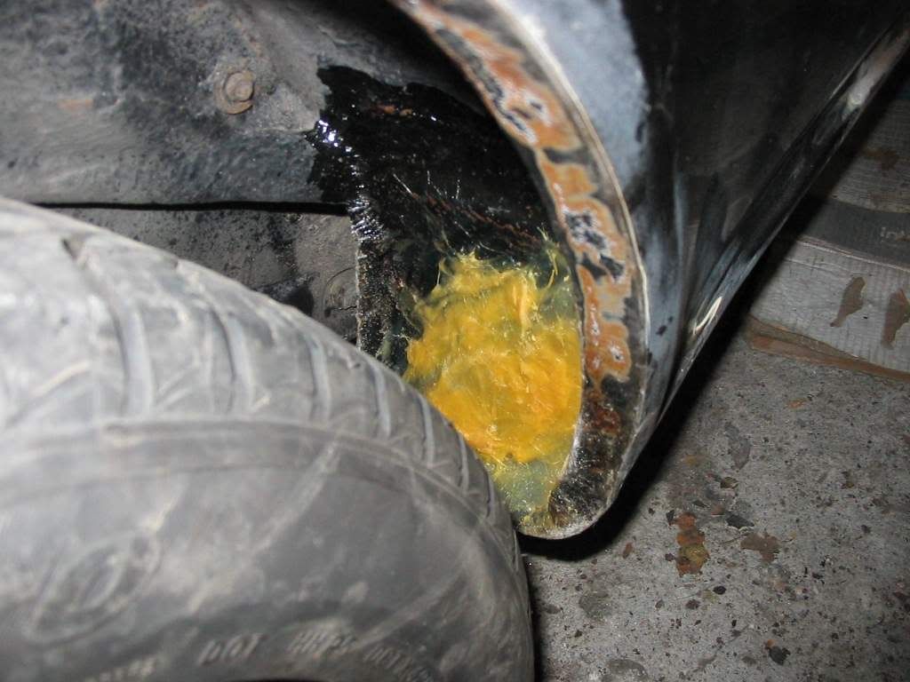

Message par Jerlab » jeu. 23 déc. 2004, 18:53

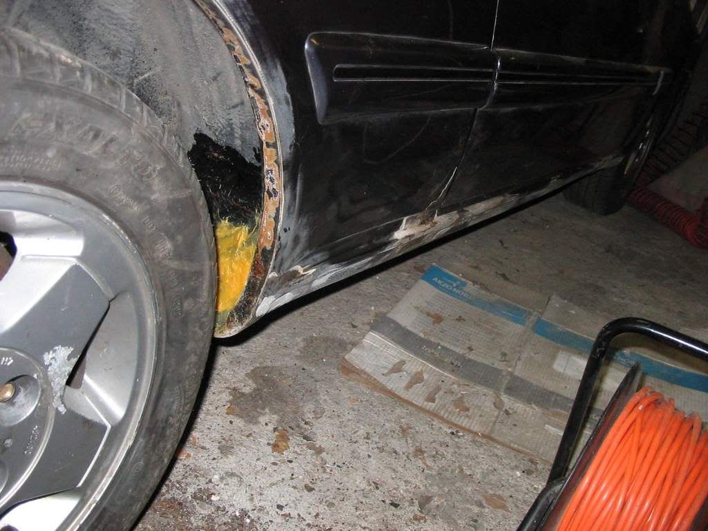

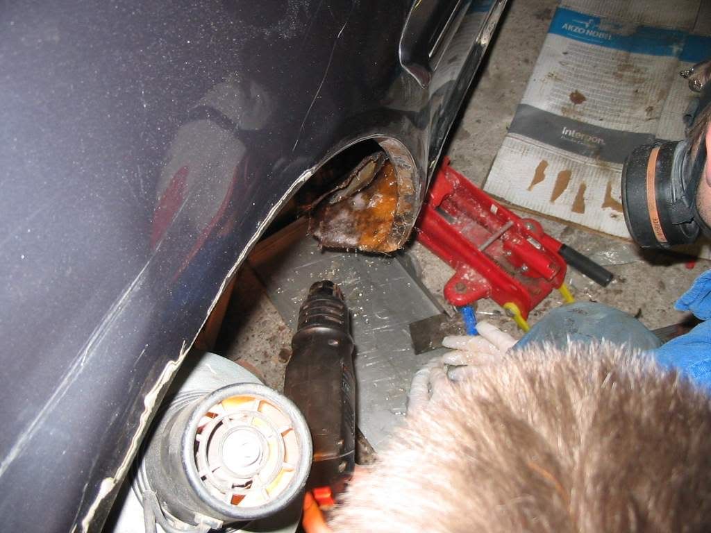

Voila la suite...
Il y à eu quelques évolution depuis mais c'est de la finition, et en photo, ca donne absolument rien :roll:
Mais tous les jour elle avance un peu plus :-D
Ah si il y à les passages de roues qui onté té passés au blackson hier ;-)
Mais j'avais pas mon apn pis j'avais mon moyeu a changer donc pas trop la tête ni le temps de faire des photos :-|

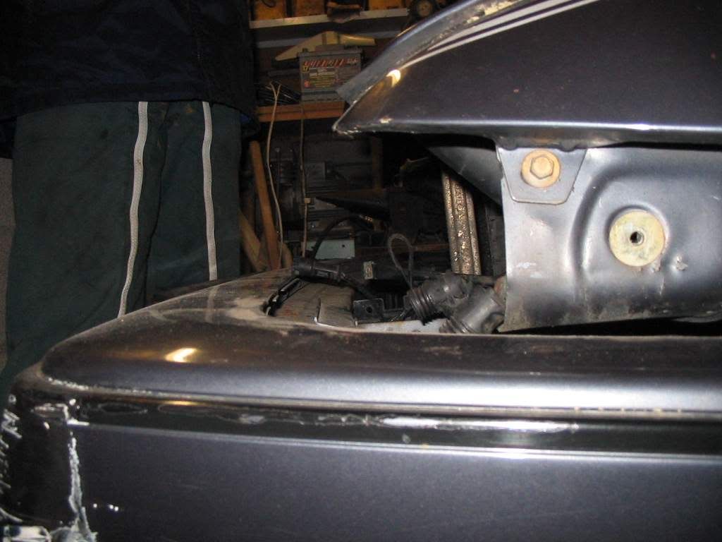

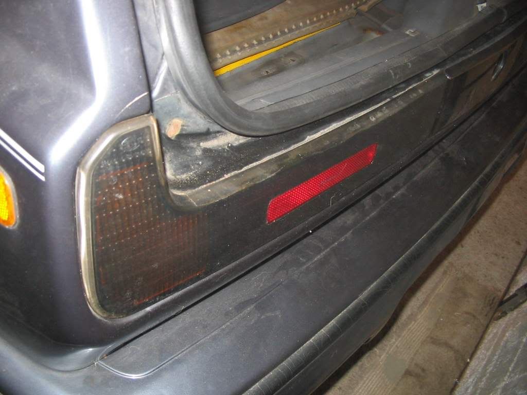

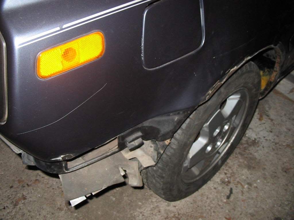

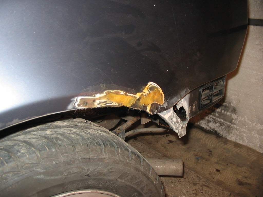

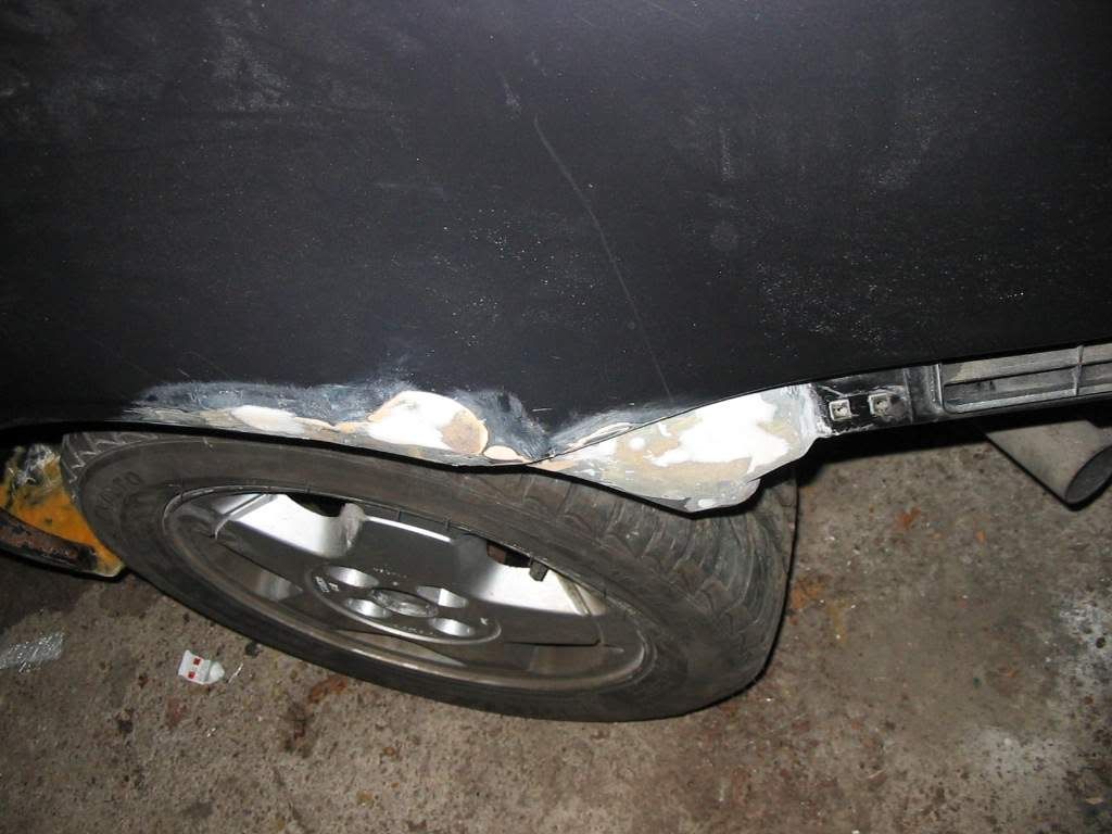

Heuu mecton tu m'avais dis qu'il avait refait la bosse du coté....on vois pas!! :cry:
Message par Jerlab » jeu. 23 déc. 2004, 19:06
Si si mais ca donne que dalle en foto :roll:
Pis la c est juste la tole qui estr edressée, les arretes cassées, c'est po fini ;-)
Enfin pour te faire plaisir en voila deux ou on voit a peu pres :roll:
Messages :28509
Message par AOD » jeu. 23 déc. 2004, 19:08
Alors il à tirer avec une chaine sur le cul??? Commen il à fait, la carrosserie etait bien pliée en dessous du feu arriere gauche!!!
Message par Jerlab » jeu. 23 déc. 2004, 19:16
Bah j'étais po la qd il l a fait, mais il a tapé sur la tole pour casser les arretes, puis ca a rentré un peu la tole, comme ca ca laisse de la place pour lisser au mastic.
Et c etait aps sous le feu arrière gauche mais celui de droite ;-)
C'est revenu aussi de ce coté là ;-)

Message par pabaudry » dim. 17 avr. 2005, 15:16
Vous avez utilisé quoi comme produit pour reboucher?
Message par Jerlab » dim. 17 avr. 2005, 22:18
Fibre de verre, résine ;-)
Les produits de marque Sinto*er ;-)
