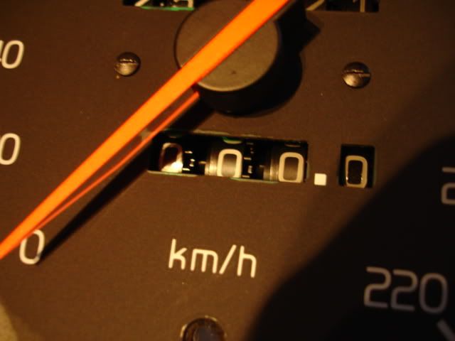

J'ai mon compteur kilométrique qui est bloqué et rien que lui.
Le tachy est ok et fonctionne normalement.
Donc avant de venir mettre mon post je me suis dis ..."allez on démonte :oops: "
Donc démontage de la totalité du TDB + ouverture du bloc compteur...
Première vision d'horreur : mon compteur est totalement électronique!
Pas de bon vieux câble qui m'aurait signifié que le compteur était mécanique...galèèèèèère
Je retire le tachy/kilométrique, contrôle l'aspect de l'électronique et pas de composant brulés.
Je mets du produit nettoyant sur les contacts, sur les mecanismes, sur le micro-moteur qui fait tourner les chiffres.
Je le remonte et toujours rien.
Je prends le véhicule hier et il me gratifie d'un 300 mètres et rien d'autres.

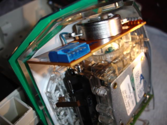

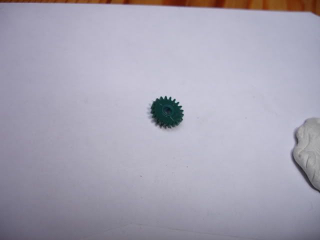

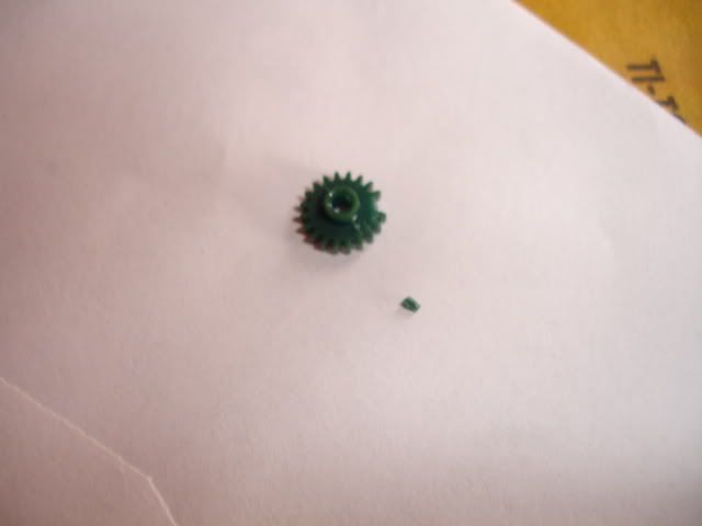

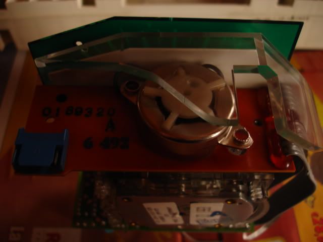

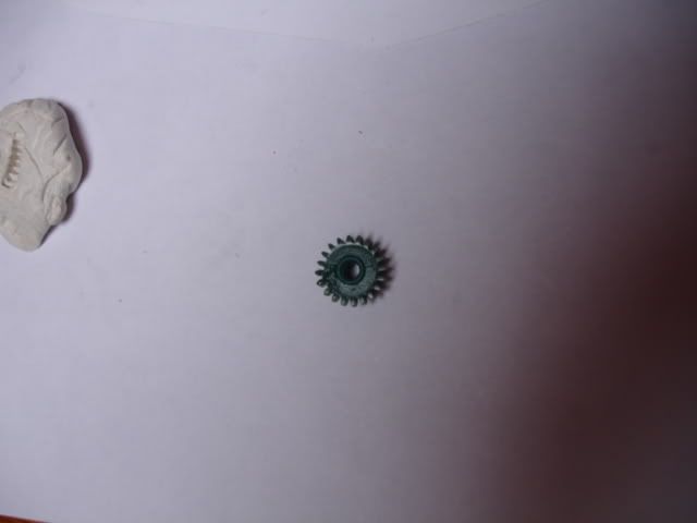

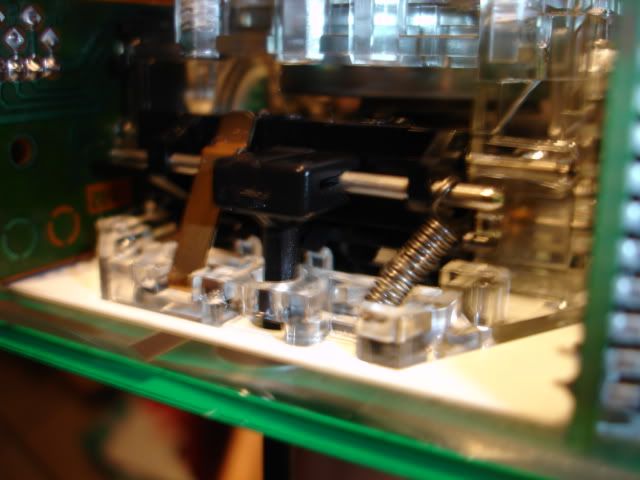

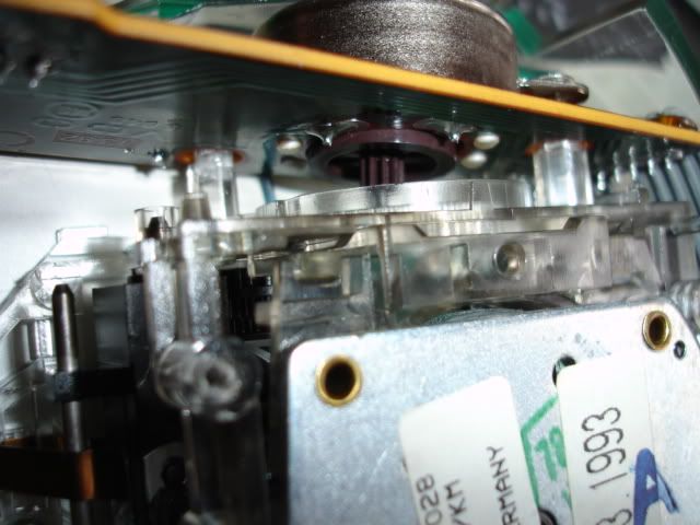

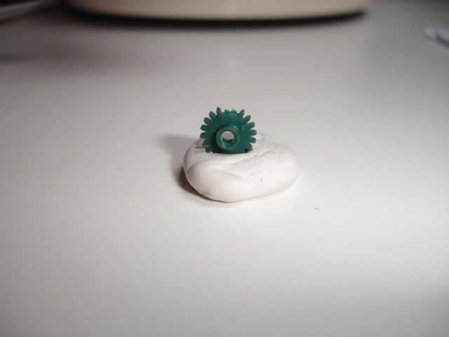

Phase II (suite du topic "compteur de vitesse et travaux de couture")

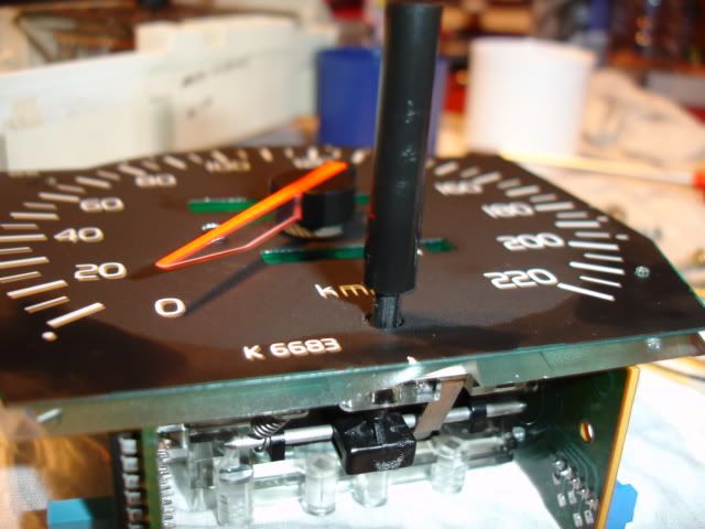

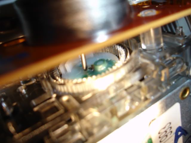

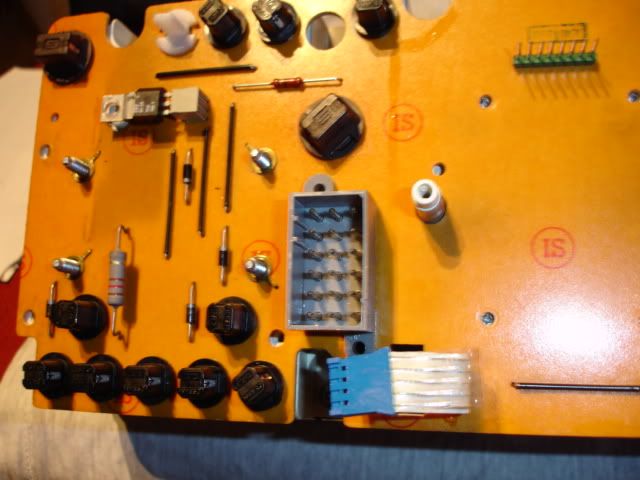

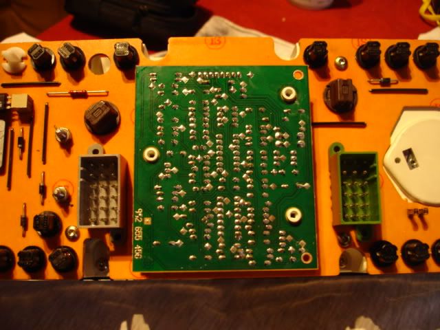

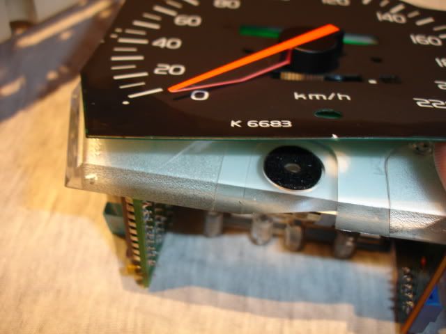

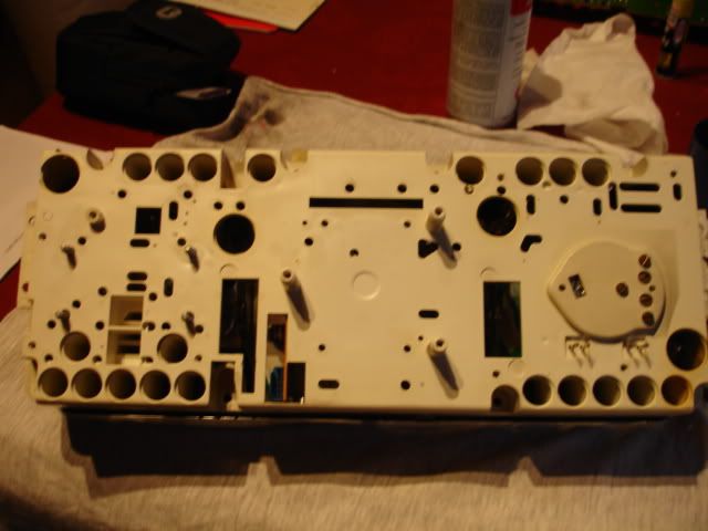

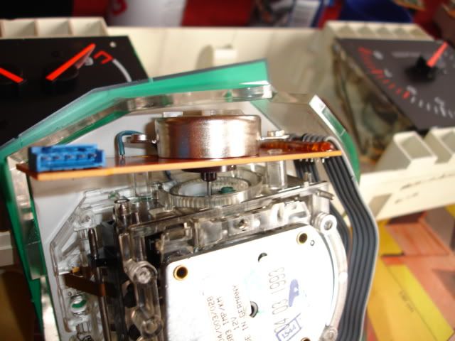

après démontage multiples du tableaux de bord j'ai constaté deux choses

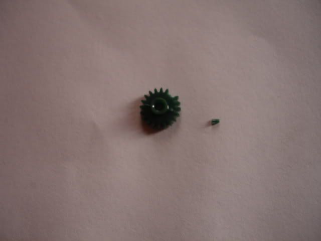

:arrow: mon compteur de vitesse avait apparement une dent en moin sur la roulette verte interne qui permet la rotation de la pièce plastique blanche dentée qui fait tourner le kilométrique
:arrow: les soudures ne semblaient plus en bon état
:arrow: des ampoules étaient grillées
donc :arrow:

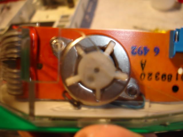

1-Récupération du petit morceau de dent plastique et collage de celui-ci à la colle très forte =>bien laisser sêcher.
2-Mise sur les engrenages en plastique de lubrifiant SILICONE et pas WD40 ni produit sec pour nettoyage des contacts électrique

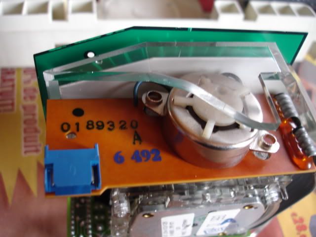

Engrenages lubrifiés : roulette VERTE, Embase blanche dentée sur laquelle se trouve la roulette verte, tête dentée brune se trouvant sur l'axe moteur.
3-Utilisation d'un nettoyant électronique pour le module moteur (pas sur la pièce brune en plastique :!: )
4-Remise en place du module moteur + bien centrer son axe et revisser les deux vis qui le maintienne
:arrow:
Vérification des soudures aussi bien sur la plaquette IC, les 2 tresses grise de raccord entre le module moteur et la plaquette IC, les bornes de connection entre la plaquette IC du compteur kilométrique et l'arrière de l'ensemble des compteurs (bleue) + les bornes de connections générale du tbd (mâle) et les soudures (chez moi grise et verte ou rouge et jaune pr d'autres modèles)
perso j'en ai aussi profité pour vérifier les ampoules et les changers toutes (sinon vous allez remonter le TBD et avec un peu de chance elle claque direct ou qq jours après :oops: )
Spray nettoyant électronique dans le module jauge d'essence (lente au décollage avant)
Donc pour résumé :
Compteur kilométrique + totalisateur journalier :aj
Jauge à essence :aj
Illumination complète du TBD :aj
Si vous avez d'autres questions no prob ;-)
