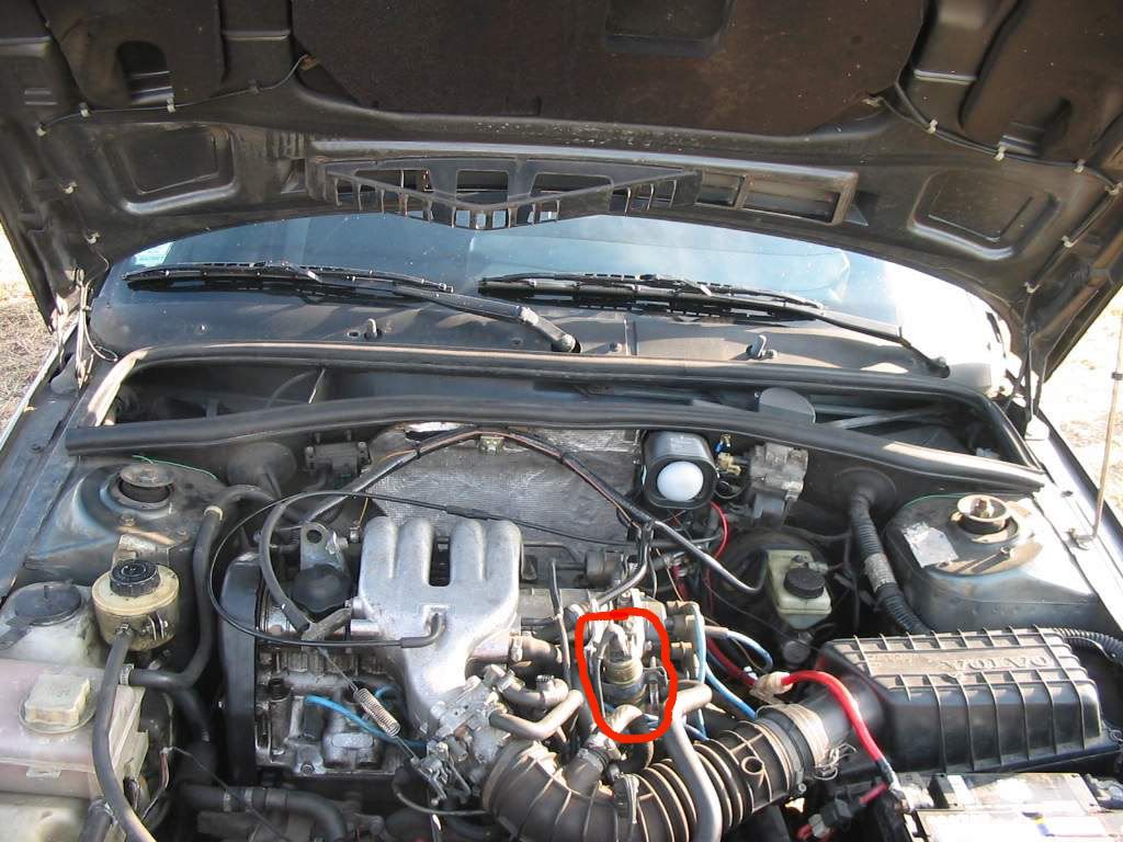

Pourrais tu nous en dire plus sur ta 480? Es? Turbo? année??
Mets ca dans ta signature ca permettra d'avoir des réponses plus rapides et plus précises
Enfin en général, un nettoyage de la vanne de ralenti améliore pas mal les choses
- Jerlab
- Messages :13900
Ok, donc comme je disais, je pense qu'un démontage/nettoyage de la vanne de ralenti serait pas malNEOSXM a écrit :ES de 88
Elle à tendance à devenir paresseuse avec le temps
- Jerlab
- Messages :13900
C'est ce qui est entouré en rouge sur la photo (pour un B18E)

Sur B18EP, la vanne est ici :

Avec les vannes de B18EP, le souci est presque pire, puisque malgré de nombreux nettoyage, même une modif de la vanne, sur mon ex ES, rien n'y à fait
Même si les nettoyages lui faisaient du bien, mais ca n'était toujours pas ca
La solution
changer la vanne

je dirais nettoyant contact coté electrique, et nettoyant carbu coté air.
il faut faire attention à la pate caoutchouc qui la maintient au bloc lors du démontage....y en a qui l'on dejà petée
le petit bazar coudé metalique qui reli la durit de sortie à l'admission d'air semble aussi pouvoir prendre du jeu ...pas cool non plus
