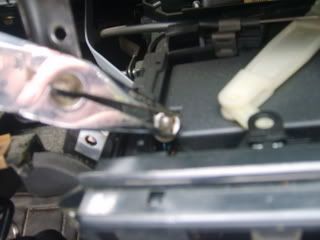

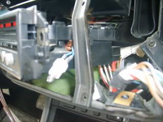

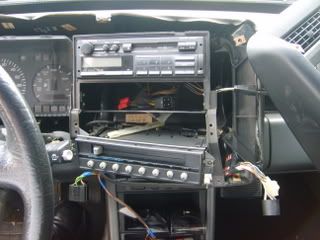

Démontage de la casquette de la planche de bord et extration partielle du VEM ça donne çà
J'ai enlevé les manos + les 2 vis de facade du VEM pour le retirer du chassis métalique + les 2 vis du chassis métalique sur la planche de bord...il est nécéssaire d'écarté une patte du chassis pour sortir le VEM plus facilement.
Ensuite

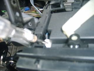

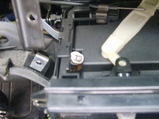

Extraction de l'ampoule de droite...elle se retire facilement mais il faut faire levier sur une petite patte de plastique qui tien le culot de l'ampoule a l'aide d'un petit tournevisse plat.

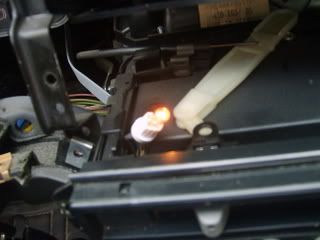

Changement de l'ampoule et vérification du fonctionnement

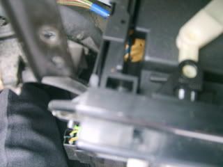

Le coté gauche
Même principe que pour l'ampoule de droite....patte de fixation ect ect

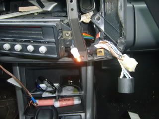

Petite vérification
Pour les ampoules, 12 volts et 1,2 watts.
