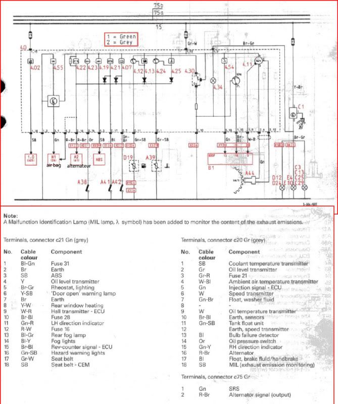

j'ai jeter un œil sur une schéma que j'avais du temps de mes investigations pour monter l'odb de Lionel. apparemment le connecteur d'air bag est largement copiable sur une combiné série deux, apparemment il sert effectivement à la loupiote mais prend aussi des info sur la connectique d'alternateur. sur le schéma il y a un composant que je n'ai pas identifié (un transistor ou un truc dans le genre le symbole était enfoui trop profond dans ma mémoire)
les schémas sont normalement toujours dispo sur le forum europe : voir ce post
Messages :8597
Re: Ordinateur de bord en seconde monte
Message par vtec » mar. 26 janv. 2010, 11:52
Pour la connectique sur l'alternateur, je ne sais plus c'est pour avoir l'info ou "débit de charge", ou "moteur tournant" :roll: :oops: ? Les schémas électriques BMW sont loins dans ma mémoire :mrgreen: !
Tu n'as pas la possibilité de scanner ce schémas, parce que le lien, c'est tout en anglais et comme je suppose que tu le sais, l'anglais n'est vraiment pas ma spécialité :mrgreen: !!!

Messages :10413
Message par Ben » mar. 26 janv. 2010, 12:40
voila ce que j'ai sur ma version papier j'y ai juste porté quelques annotations
