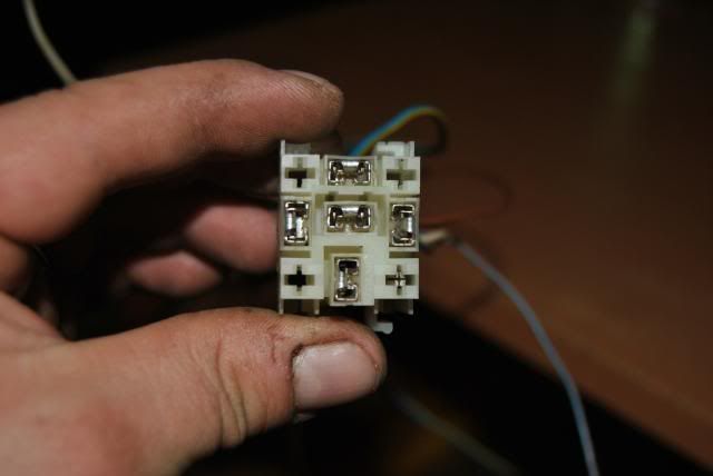

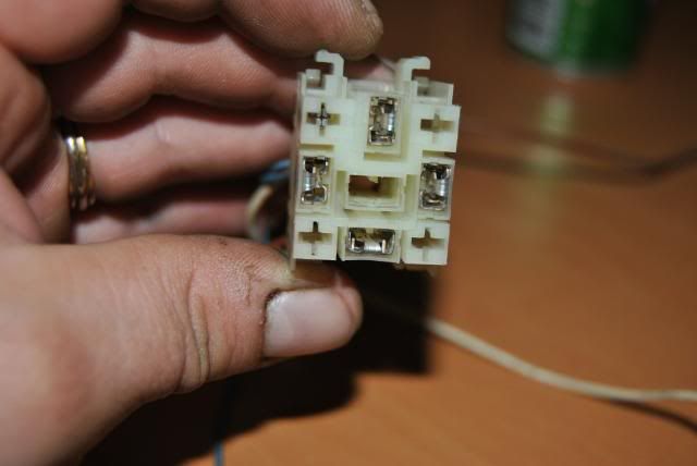

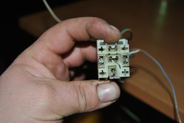

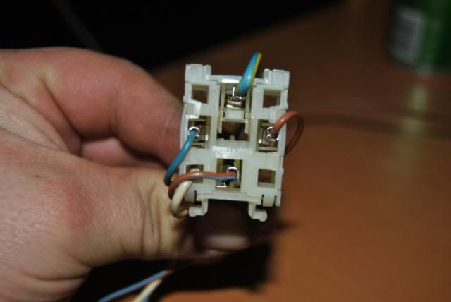

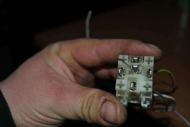

En fait j'arrive à mettre le relai dans la prise, mais il y a un fil (bleu sur la photo) qui est desserti de la prise.
https://picasaweb.google.com/lh/photo/S ... directlink
https://picasaweb.google.com/lh/photo/n ... directlink
J'espère que c'est bien clair sur les photos :oops:

T'as de beaux doigts tu sais ! :ab
Sur ta cosse métallique, il n'y a pas une petite papatte qui permet de la coincer ?

Message par le grand gonzo » jeu. 10 mars 2011, 16:00
Oui il y a bien une petite papate comme tu dis, mais je n'arrive pas à la faire entrer dans cette fichue prise :evil:
Et pour que ça soit encore plus simple, la longueur des fils ne permet pas de travailler facilement, sinon ça serait trop simple...

Message par boudav67 » jeu. 10 mars 2011, 18:59

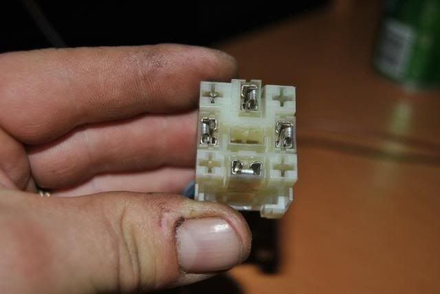

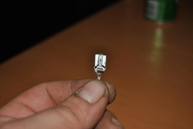

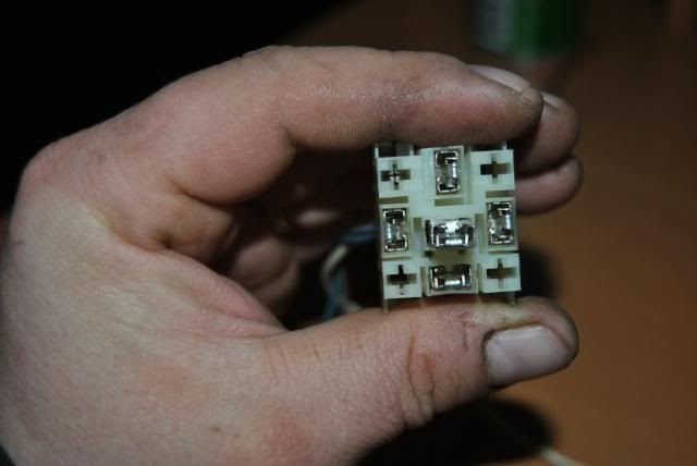

aie aie :? c'est la mer :aa
bah! dans la logique la fiche rentre par l'autre coté :mrgreen:
je viens d'essayer sur une vielle fiche, mais impossible par l'arrière
par contre de l'autre coté ça donne ça
on voit un petit rail blanc ou la la fente de la cosse doit aller
de l'autre coté du rail blanc il y a un petit ergot blanc, qui bloc la cosse
tu enfiles par devant
avec une petite aiguille tu comprimes l'ergot metal de la cosse en tirant le cable par l'arrière
attention si tu force de trop, tu tordras l'ergot
mais avec un petit coup de pince

Message par harchin » jeu. 10 mars 2011, 19:03
Normalement , la petite papate sert a maintenir la cosse dans son logement . Il faut la tordre plus ou moins fort pour que celle ci ne puisse pas reculer une fois logée .
d'apres ce que tu dis et ce que je comprends , tu n'aurai pas assez de mou pour l'enfoncer jusqu'au bout ou ta fiche plastique est usée a l'interieur ( c'est possible aussi ça )
les cosses ne peuvent s'aggriper que dans un seul sens dans leur logement

Message par le grand gonzo » jeu. 10 mars 2011, 21:23
Donc si j'ai bien compris, je ne peux pas rentrer le fil dans le même sens qu'il n'est sorti ?
Pour bien faire il faudrait que je coupe le fil bleu, que je le repasse dans le seul sens qui lui permet de rentrer et de rafistoler avec du scotch ou un truc dans le genre ?
