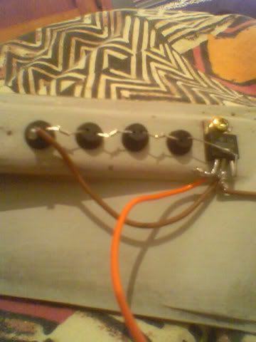

8-) je viens de terminer mon montage ( justa à droite pour voir) avec 4 leds haute luminosité, montées en série...avec résistance, ca n'allait pas car les veilleuses ont une tension de 12.7V ( direct batterie) et 13.8V moteur tournant :twisted:
...donc on n'avait pas l'intensité max ( 2V/led)... :)
alors j'ai monté un régulateur de tension de 8V pour mes 4 led et la c'est fait!!!à savoir que ces led la coutent 1 euro pièce(!!)
pour le résultat j'attends qu'il fasse nuit noire pour me faire un idée, j'arrive toujours pas à envoyer des photos!!!hihi!!tchus

:roll: je sais j'ai un catalogue à la maison avec les prix, mais j'ai pris celles qui éclairaient le plus ( j'arrive pas à savoir l'équivalence d'intensité)avec les mcd...en fait une led a un rendement et pas de correspondance avec des loupiottes standard...
:oops: mais 1 euro quand meme fait ch...

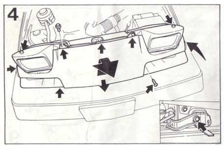

Déposer le masque
Message par JeanPète » lun. 20 mars 2006, 16:36
Pour la dépose du masque, je n'ai que ceci à te proposer :
Bonne chance ! ;-)

Message par JL-L » lun. 20 mars 2006, 16:41
Pour les cligno, tu enlèves la vis de maintient dans le phare (popup) levé.
Sur le latéral, entre le Pare choc et le bloc cligno, tu verras une petite pièce métallique type épingle, avec un tourne visse, tu pousses dessus (ça fait ressort) et en même temps, tu enlèves délicatement le bloc.
Pour finir, tu tournes les portes ampoules pour les sortir de leur logement.
Pour maintenir le POP UPS ouvert, tu allumes tu feux, tu ouvres ton capot, tu fermes tes feux, les popup reste levé... quand tu as finis, tu refermes ton capot, les popup se baissent..
Modifié en dernier par JL-L le lun. 20 mars 2006, 16:45, modifié 1 fois.
Message par JeanPète » lun. 20 mars 2006, 16:45
ATTENTION : METTRE UN CHIFFON ENTRE LE BLOC CLIGNOTANT ET LE PARE-CHOCS, SOUS PEINE DE RAYER CE DERNIER EN TIRANT SUR LE BLOC !!
