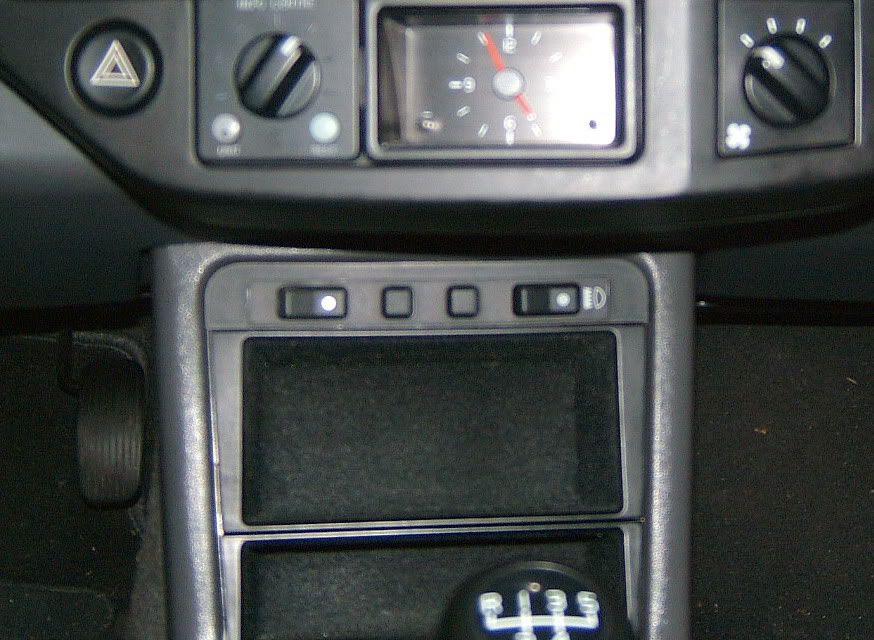

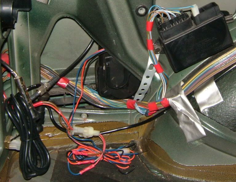

Montage antenne élec
Message par quatorze » sam. 22 janv. 2005, 20:01
Pour Pabaudry :
Ce qui nous fait :
Fil bleu antenne :arrow: fil rouge 480 (commande)
Fil rouge antenne :arrow: fil gris/rouge 480 (+ 12 V)
Fil noir antenne :arrow: fil brun 480 (masse)
Je n'ai pas rajouté de relais, il doit être intégré (dans le petit boitier semi-arrondi sur le coté de l'antenne). :idea:
Et pour sortir l'antenne ou pas, suivant son humeur (merci Antoine :-D ) :
Modifié en dernier par quatorze le ven. 18 nov. 2005, 23:51, modifié 1 fois.
Message par pabaudry » sam. 22 janv. 2005, 20:12
Merci beaucoup, je pense avoir deja fais ce cablage, mais au moins je suis sur de celui qui doit fonctionnait.
La seule différence que j'ai avec ton antenne, est la masse, qui est apparemment integré sur mon antenne.(masse entre l'antenne et la carrosserie)
Bon demain j'essai de m'y mettre et je vous tient au courant.

Message par quatorze » sam. 22 janv. 2005, 21:38
pabaudry a écrit :La seule différence que j'ai avec ton antenne, est la masse, qui est apparemment integré sur mon antenne.(masse entre l'antenne et la carrosserie)
Il me semble (3 ans déja... :roll: ) que la mienne était livrée avec des cosses également, que j'ai viré puisque Volvo a bien fait les choses en faisant arriver 3 fils directement. ;-)
Message par pabaudry » jeu. 10 févr. 2005, 19:35
Salut,
J'ai branché comme ci dessus, je l'avais deja bien fais, j'obtiens le bon fonctionnement sauf que le moteur de l'antenne ne s'arrete plus, j'ai donc mis un interrupteur comme "14" sur l'alimentation de l'antenne.
Pour ceux qui acheteront l'antenne conrad, faite pas comme moi, verifier bien que le machin au bout de l'antenne est bien vissé, car le mien s'est devissé...vais etre obligé d'en faire un au tour... :twisted:
Merci encore 14
