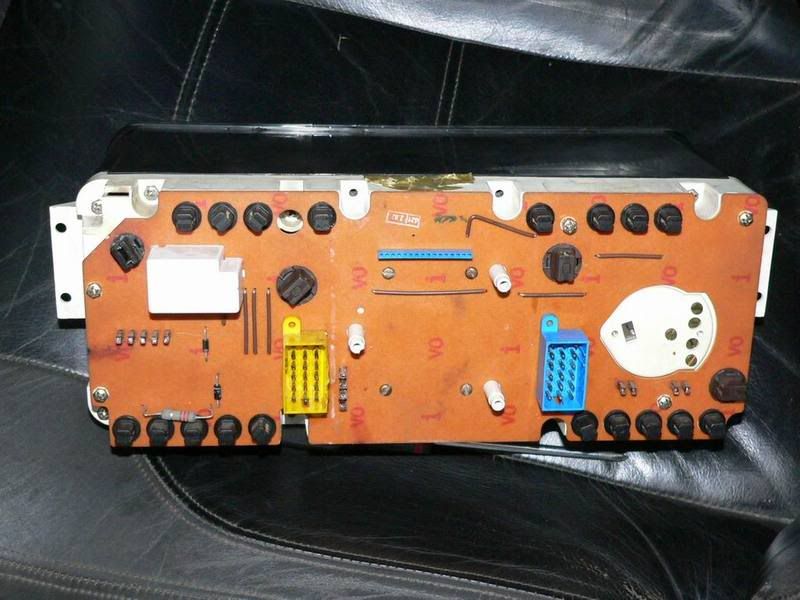

JP, tu as 2 causes de défaillance principales sur le compteur de vitesse.
1) les soudures derrière la prise jaune et bleue
2) les picots qui vont du circuit imprimé au bloc tachy, ce sont 3 picots qui font contact sur des lamelles ressort, je commencerais par nettoyer ces picots au nettoyant bombe contact
Sinon, j'aurais du nettoyer les contacts car ils peuvent s'être oxydés avec le temps.

A droite du connecteur jaune, tu as 4 picots en métal, ceux ci sont le lien entre le circuit imprimé et le tacky, je commencerais par nettoyer ces connecteurs. Ce système de liaison à été remplacé par la suite par une espèce de nappe qui doit être plus fiable.
Sinon, à part les soudures, je vois pas d'où pourrait venir le problème

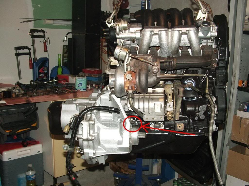

Hello
Oui 3 en tout
photos des 2 sur le bloc moteur 2 litres : cf. photos 4 et 5 de
http://www.forum-auto.com/pole-techniqu ... 431245.htm
Bye
Oui 3 en tout
Bye
