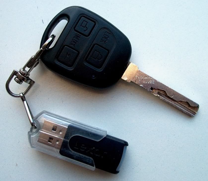

Message par Vince » jeu. 26 juin 2008, 00:48

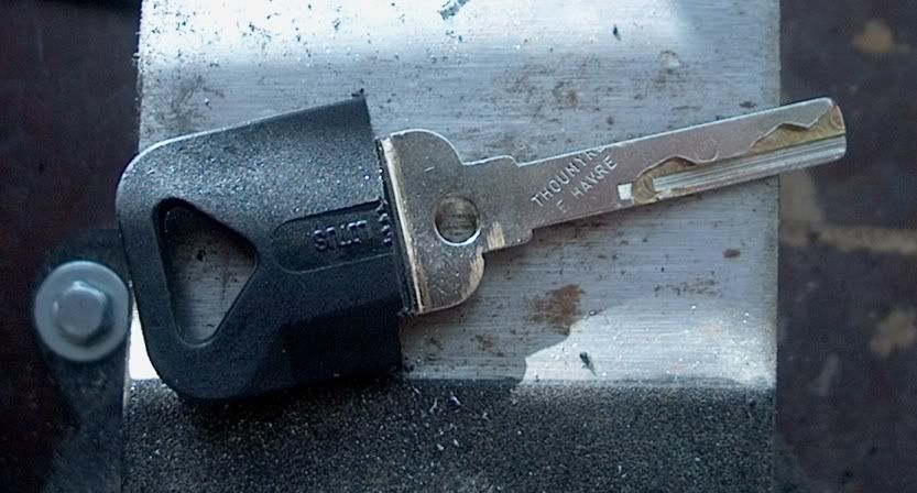

Voila les dernières nouvelles.

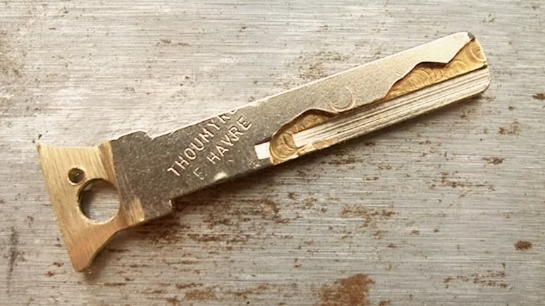

Pour commencer, on déshabille la clé :
Et hop, demain j'enlève le bas
Vous remarquerez la marque de la clé. Si avec ça je ne vais pas plus vite :-D
Puis on retaille
Seb, comme tu peux le voir cette fausse clé n'est pas mieux, du coup une seule vis a son petit trou à sa dimension. Mais bon avec un peu de frein filet, de la colle chaude et un bon coup de tournevis, ça ne bouge pas du tout.
L'avantage de la clé sans marque, c'est que ce coup-ci le Dremel a suffi... Par contre l'inconvénient c'est que la clé n'est pas traitée aux endroits où elle a été taillée.
En la clé définitive, qui fonctionne bien ce coup-ci :
Je repense au relais Citron vu plus haut, si il a un anti-pincement intégré, peut-être cet anti-pincement est-il temporisé. Dans ce cas on pourrait envisager d'utiliser la fonction confort sans risquer de fatiguer les moteurs et les mécanismes. De toutes façons ce système est intéressant pour tous ceux qui comme moi ont une pré-93 sans la descente à impulsion... Je vais commencer à chercher...

Pour ce qui est des clés, j'ai cherché des lames mais comme Volvo ne faisait pas à l'époque de clés avec lames amovibles, ça n'existe pas. La solution reste donc l'usinage à parti d'une clé classique.
Et pour le plaisir des yeux une nouvelle photo

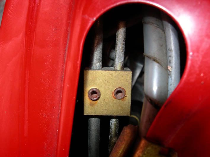

Ben a écrit :sans être un pro de la série II je dirais que c'est normal que le bouton ne ferme pas la porte passager. et comme je pense que tout ce qui est rajouté pour la centralisation n'est que électrique, et pas mécanique comme sur les série I ça n'y changera rien.
pour cette fonction il faudrait ajouté le relais mécanique des série I, il transforme l'action sur le bouton, en information élec pour la porte passager ;-)
AOD a écrit : Il est ou ce relais elec, tu sais ? ...Pour ce qui est d'une action mécanique, on en a quand même une...celle du moteur ajouté !
Ben a écrit :oui mais cette action la, c'est elec en méca alors que pour la centralisation depuis le bouton c'est méca en elec.

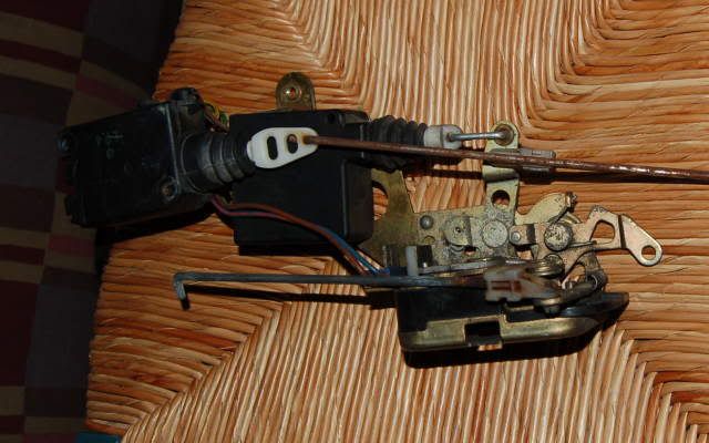

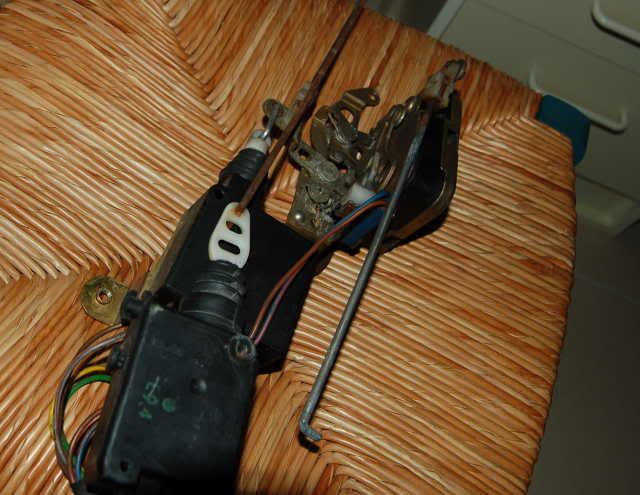

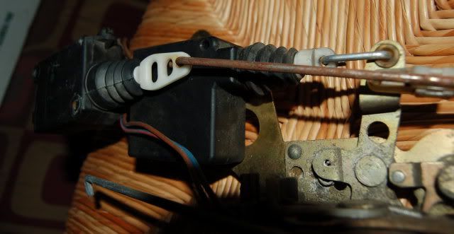

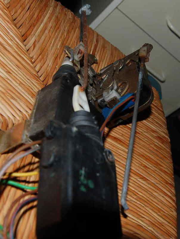

ce relais ou faux moteur selon l'expression de daca, se trouve dans la porte conducteur des séries I
ma porte est justement démontée sur la terrasse, on y voit pas grand chose mais je vais essayer de faire une photo de ce machin avec en doublette le moteur de centralisation installé sur ma caisse.

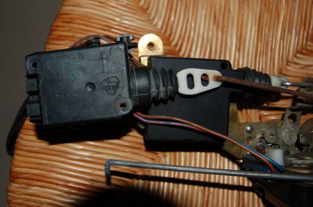

et donc voila les photos :
le moteur en bleu et le relais en noir
tous les deux reliés par une tringle à la serrure
voila le couplage des deux tringles.
Message par AOD » mar. 29 juil. 2008, 09:46
Voila la piece que j'avais recuperer et oublié comme un boulet :roll:
Messages :4464
Message par dacascos » mar. 29 juil. 2008, 09:51
AOD, pourquoi tu l'a gardé ce contacteur des séries 1 ?
