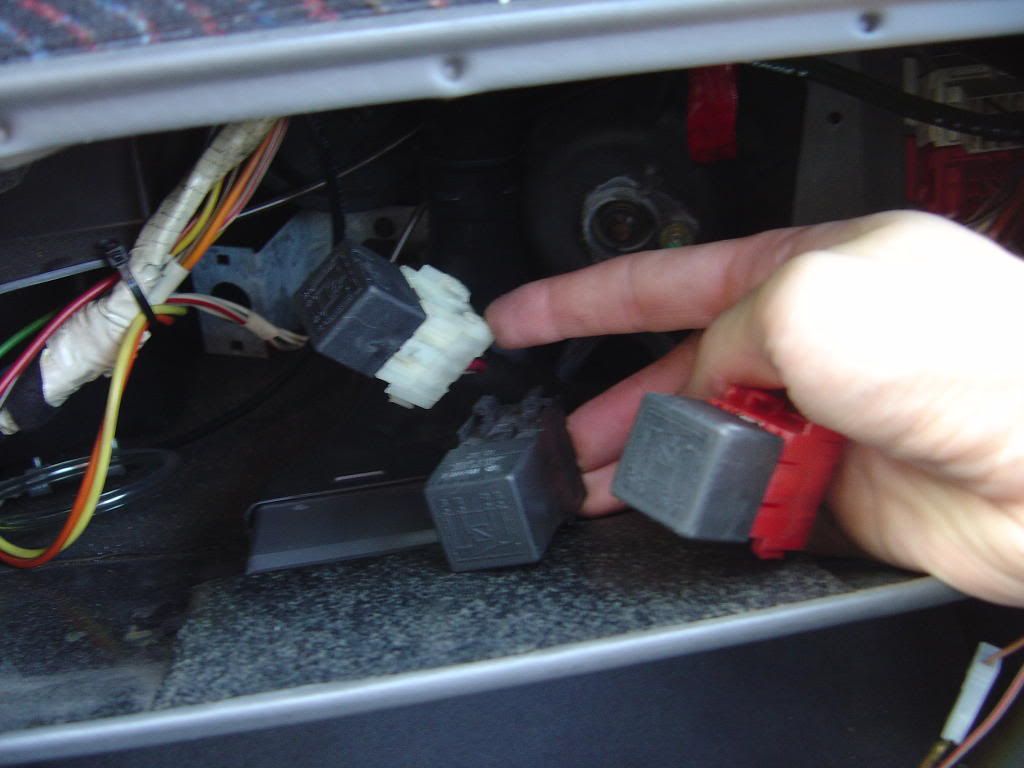

Salut,
Quelqu'un peut-il confirmer la présence ou non de relais et fusibles derrière la boîte à gants dans le cas d'une GT Turbo ?
Voilà ce que j'ai dans la ES, quid dans la GTT ? :
Merci d'avance !

j'ai ça aussi derriere la mienne :mrgreen:
Messages :10416
Message par Ben » mer. 28 mai 2008, 19:52
oui y en a un des deux qui commande la pompe à essence, et l'autre je sais plus, la ventil ou la clim sans doute.

sur moteur 2 litres lpremier relais c'est la pompe, le second relais c'est le relais E11 lié à la clim
Quand le pressostat haute pression E12 (plus de 21 bars) se ferme, cela active le relais Rouge E11 qui lance le ventilateur de refroidissement moteur A5 sur la 2° vitesse.
On trouve E11 dans la boite à gants, un relais rouge à gauche du bloc de résistances du ventilateur de chauffage

L'autre fois sur la twotone de matthieu, on a pas vu de fusible, obligé d'enlever le relais pour faire taire la pompe à essence
Message par matteo69 » jeu. 29 mai 2008, 12:38
bin je comprends pas sur 1.7 je pensais que c était une relais de pompe à essence, et l'autre aussi qui la fait tourner à plein regime 5 segondes avant de démarrer

bin quand tu met le contact y'a la pompe à essence qu'on entends 3 segondes, on entends dans la boite à gants le relais faire clic 3 segondes apres la mise du contact .. cest juste pour mettre en pression le circuit d injection

Pour la turbo de 92, c'est sure elle a les fusibles.
Pour la GT elle les a pas

Message par matteo69 » jeu. 29 mai 2008, 16:45
no, c est exactement comme sur la photo
y'a le fusible sur le meme support qeu le relais et les deux relais sont ensemble.
ils sont tout deux pour la pompe, mais un est limité à 3 segondes et la fait tourner plus vite pour mettre en pression le circtuit et l'autre relais laisse tourner la pompe pour garder cette pression

pas de fusibles sur la mienne, je viens d'aller vérifier :
j'ai peut etre pas la fine oreille mais j'entend pas les relais claquer au démarrage

argh ! :shock: il y en a carrément trois ! :?

Sur les moteurs "E", "EP/FP" et "FT", le fusible est nomenclaturé B20 et la pompe D20 sur le schéma (RTA) ;-)

vtec a écrit :Sur les moteurs "E", "EP/FP" et "FT", le fusible est nomenclaturé B20 et la pompe D20 sur le schéma (RTA) ;-)
dans la rta il y a écrit : B20 fusible (à coté de B12), pompe d'alim B18F B18FT (B12 étant le relai) mais bon la rta s'arrete a 1993 mais dans le haynes qui va jusqu'en 1997 c'est écrit la meme chose
