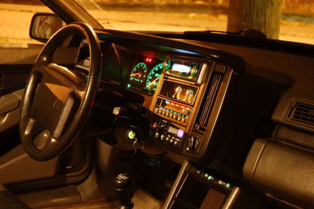

Voila à quoi ça ressemble un tdb allumé !

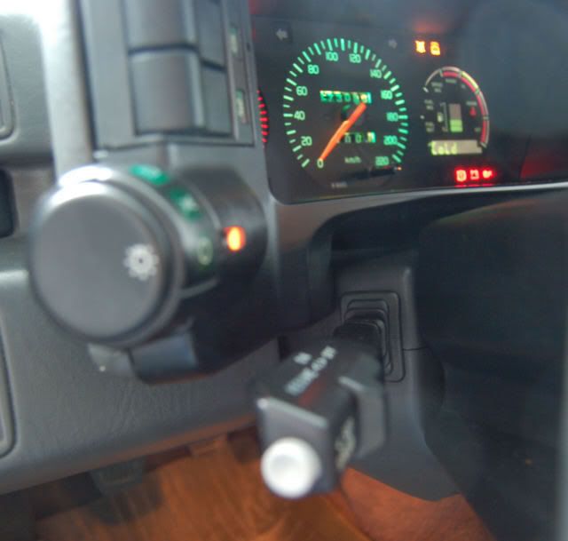

alors ça c'est possible! il ressemble a qoui ce guide pour la lumiere? tes photos me confirme que je n'ai pas l'eclairage car ton voyant orange pres du bouton rond est eclairé pas le mien!
pour le voyant des feux ont fait comment?

Pour le voyant orange, je crois qu'il a disparut avec les phases 2. Si je me souviens bien, c'est simplement de la peinture à enlever, mais je me souviens plus si le porte ampoule est toujours présent sur le tableau de bord

oui tu a raison mais sur le mien j'ai gratté le noir qui restait!

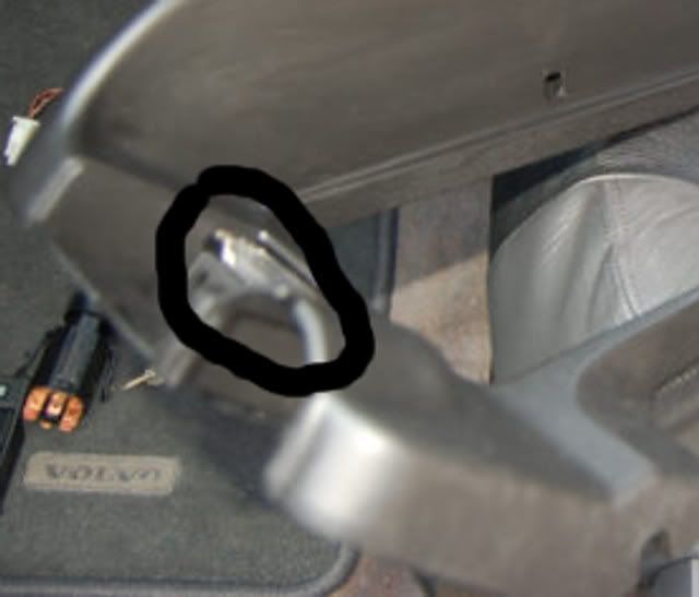

On devine l'emplacement du guide de lumière ci-dessous...
Pour ce qui est de ton ampoule de veilleuse, tu démontes le combiné d'instruments et c'est très facile de changer l'ampoule !

merci pour la photo AOD !je confirme j'ai bien ce guide et donc je comprend pas pourquoi ce bouton n'est pas eclairé,j'ai déjà change la lampe c'est bien une lampe de 2w?je vais tenter un nettoyage du sélecteur sans conviction!!
