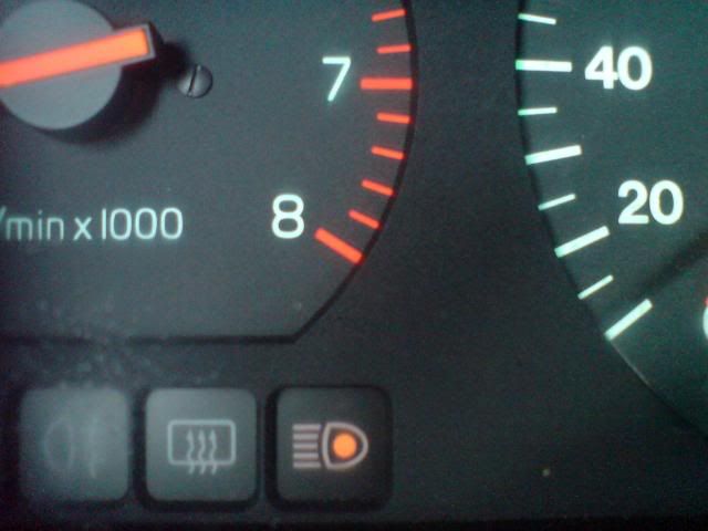

Quand j'allume les phares avant. En grand ou petits phares, le phare avt droit reste faiblard. Comme s'il manquait un peu d'intensité. J'ai testé l'ampoule, elle est nickelle...
Chose assez marrante, le témoin de grand phares, s'allume légèrement en petits phares...
Bouton de pop-up testé, relais aussi et faisceau arrivant au phare aussi.
J'avais pensé à une mauvaise masse?

Ce soir je vous montrerais le voyant de grand phares un peu allumé...

Parfois ça reviens. Puis tout a coup le phare diminue d'intensité, et le témoins de grand phares s'allume un peu...

oui quand c est faible c est la masse, c est que les codes et les routes sont allumées en meme temps à moitié chacunes, si tu regarde l'ampoule de pres, tu verra les deux filaments allumés à moitié
