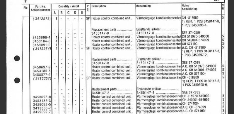

Quelqu'un sait comment vérifier les compatibilités des différentes versions de VEM sans avoir à démonter tout le bazar?

non malheureusement c'est plus complexe.
j'ai eu ouvert l'un à coté de l'autre un 89 un 91 et c'était différent à l'intérieur sur, et peut être même au niveau des connecteurs, et de mémoire il me semble qu'il y a encore une autre version sur les série 2.
bref un beau bordel.
à mon avis il doit y avoir dessus des numéros pour les différencier (à vérifier) sinon le part book devrait en théorie être capable de différencier les versions en fonction des numéro de série.
pas d'autre idée
pas d'autre idée

mai non, ça se mérite de rouler avec une 480 pleinement fonctionnel comme à l'origine
il te suffit juste de trouver un VEM issu d'une voiture appartenant à la même tranche de numéro de série
d'après ce doc je comprend qu'il y a 4 VEM différents après il y a des nuances clim ou sans et pièce de remplacement, un peu obscure, mais je pense pas que ça soit si pire que ça en a l'aire.
en tous les cas j'ai monté la clim sur ma voiture sans changer de VEM, et ça fonctionne
