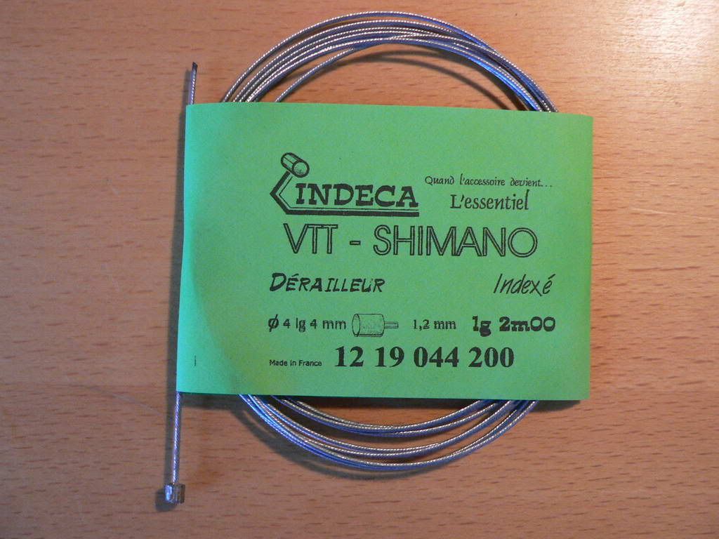

Tu as remplacé le cable par un de derailleur vélo, ou de frein vélo?JeanPète a écrit :Je confirme. Il y a 10 jours, j'ai réparé le lève-vitre côté conducteur de la ES de mon père (après celui du côté passager, cet hiver). Toujours la même casse, et toujours le même petit morceau de plastique en cause gisant dans la contre-porte...

Oui, câble de dérailleur, je crois... Shimano powaaa ! Le problème, c'est que mon père a gardé l'emballage pour en racheter en prévoyance. Dès que j'ai l'info, je la rajouterai, notamment quant au diamètre du câble.

oué, ben j'aurais bien fait de t'écouter...
j'ai acheté du cable de frein (pas trouvé de dérailleur
hé ben l'embout que tu bloques dans la poulie etait trop gros, donc je l'ai taillé en partie, mais apres 2 coups il a pété du coup, résultat j'ai fait 2h de boulot pour rien...scrogneugneu!
Il est donc imperatif de prendre un cable avec l'embout de la bonne taille!
=> je complete dans fiches techniques!

Oups !
Désolé d'avoir tardé, mais je n'ai récupéré des câbles neufs que vendredi.
Voici la bête !
L'embout se glisse parfaitement dans le trou de l'enrouleur.
Câble de dérailleur indexé Shimano
Embout de 4 mm de diamètre
(j'ai du mal à y croire ou alors, je ne sais pas lire les pictogrammes)
1,2 mm d'épaisseur, 2m00 de long
Réf. : 12 19 044 200
Voici la bête !
