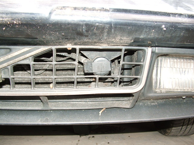

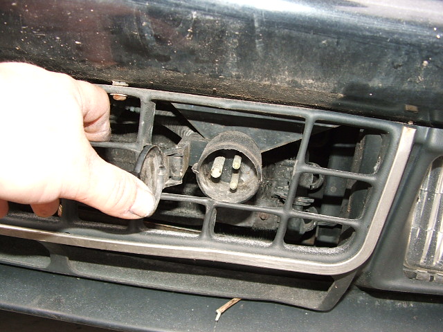

alors voila une énigme du moin pour moi :shock:
j'ai une prise male sous le pc avant :shock:
alors question quelle en est son utilité :?:
et le tous avec la marque volvo
merci

Surtout que normalement si les fiches sont males, la terre est femelle, et inversement!!! :shock:

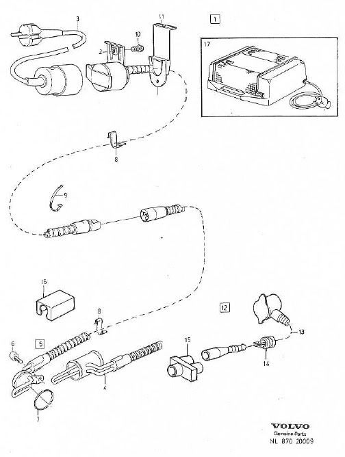

ça sent le réchauffeur pour les hivers rigoureux ça !!! 8-)
rechauffeur

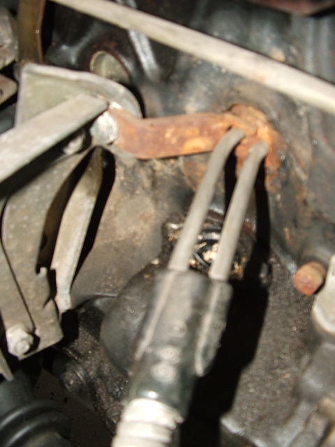

alors
le cablage va jusqu'au moteur sous le collecteur d'echappement
du cablage part de petit tuyau ou resistance qui rentre dans le bloc moteur
alors la je suis sur le cul
:shock:

c'est bien ça :
je regarde
Message par boudav67 » dim. 01 avr. 2007, 13:14
ça ressemble exatement a ça :-D
j'ai essayé de prendre quelque photo a l'arrière
:-x Image
techniquement
Message par boudav67 » dim. 01 avr. 2007, 13:17
donc vu ou rentre la resistance
elle rechaufferait le liquide de refroidissement :?:
Message par Jerlab » dim. 01 avr. 2007, 13:24
Wep, pour que tu démarres mieux les hivers rigoureux à -20°C :mrgreen:
Par contre ca rouille leur montage :-|
Maisje siture pas très bien ouc a rentre, tu peux faire une photo plus large??

je regarderai de plus près pour la corrosion et si c'est mort j'enlève tous et je met une pastille neuve
