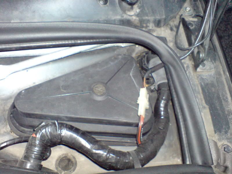

Message par le grand gonzo » mar. 30 oct. 2007, 18:37
Voila une photo vite fait, pour info, les fils avec les prises rejoignent le gros faisceau qui passe à côté... :-(
Si ma photo n'est pas explicite, demande moi et je t'en refait une ;-)

Message par v480_be » mar. 30 oct. 2007, 19:16
le grand gonzo a écrit :Image
Dois-je te remercier ou te haïr ? :mrgreen:
Non, sans blague, super merci :aj ... mais j'abandonne :cry:
Message par le grand gonzo » mar. 30 oct. 2007, 19:20
Arf, c'est balaud que tu abandonnes...
Si ça se trouve les fils vont tranquillement jusqu'à une masse et sur le + de la batterie...

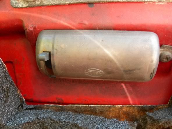

Message par Ben » mer. 31 oct. 2007, 11:00
en voila une :
Message par harchin » mer. 31 oct. 2007, 11:08
comme repetiteurs de cligno , ça peut l'faire :ab
Messages :10415
Message par Ben » mer. 31 oct. 2007, 11:11
en voyant ma photo je comprend mieux cette histoire d'écrou noyé dont tu parlais JL-L, sur les modèles sans inter c'est juste des griffes plastique 100% cassante ;-)
