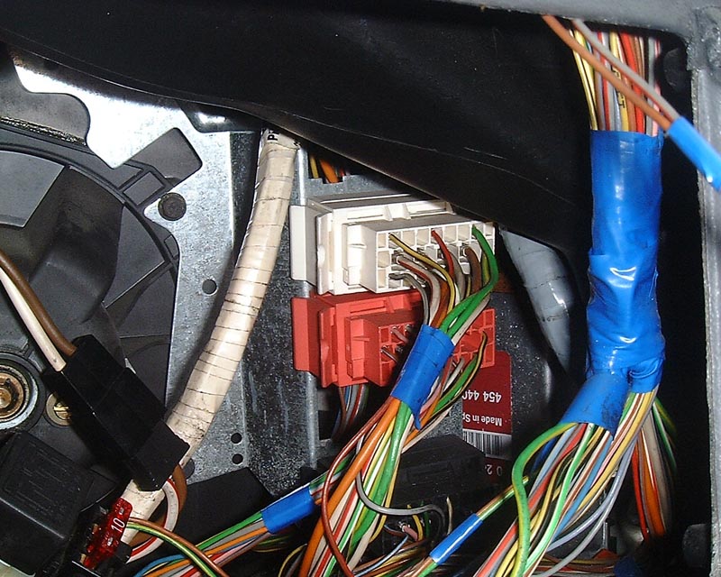

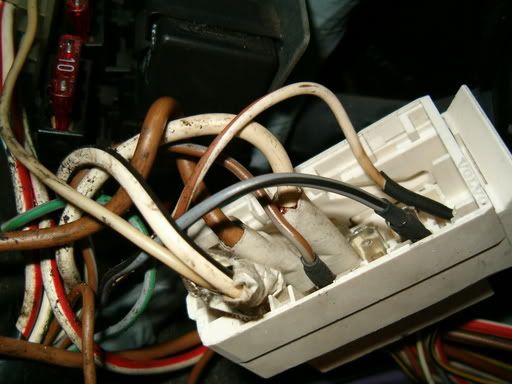

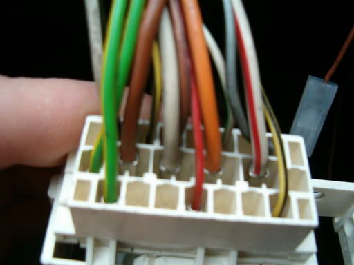

J'aurais voulu savoir si il y avait une fiche technique pour le cablage du vem(selui de 1986 et 1991)
car j'ai un petit probleme ;quand je mets la vitesse 4 et que je coupe le contact le ventilo continu a tourné et je peux meme mettre les essuies glace en route
cela doit etre dù au cablage maison
et a quoi peuvent bien servir tous ces cables de plus il me semble que le VEM n'en possede que 6
Modifié en dernier par volvomaniac le sam. 21 avr. 2007, 09:33, modifié 1 fois.
Message par dacascos » mar. 08 mars 2005, 15:26
Salut arnaud, je vois pas du tout de quelle prise il sagit sur ta photo, il me semble que j'ai pas du tout la même prise que toi, nos voitures étant d'année pratiquement identiques, çà me semble louche quand même.
Sinon,je regarderais, je pense que cette grosse prise blanche est derrière la boite à gants chez toi ?

Message par volvomaniac » mar. 08 mars 2005, 22:58
dacascos a écrit :Salut arnaud, je vois pas du tout de quelle prise il sagit sur ta photo, il me semble que j'ai pas du tout la même prise que toi, nos voitures étant d'année pratiquement identiques, çà me semble louche quand même.
salut seb
normalement elle est fixe a cet endrois(a droite du ventilo)
j'ai du la demonter pour faire le branchement

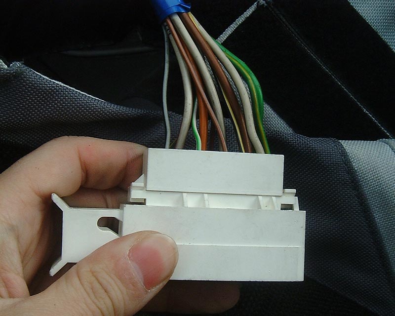

Message par dacascos » mer. 09 mars 2005, 09:49
Est ce que çà t'arrangerais que je prenne une photo de la mienne ? (la prise, je parle de la prise biensur)

Message par dacascos » sam. 12 mars 2005, 19:51
Salut, j'ai fait des photo de la prise blanche mais je n'arrive pas à retirer la pertie qui est dans le tablier, comment tu fait, je voudrais pas forcer.

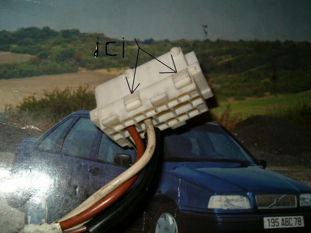

Message par volvomaniac » mer. 16 mars 2005, 11:46
slt
j'ai seulement regarde hier soir :oops: (car tout demonter je fais un faiseau avec deux)
il faut appuyer ici et pousser ;-)

Message par dacascos » mer. 16 mars 2005, 12:30
volvomaniac a écrit :slt
[img][images/thumbs/dacascos_HPIM16040.jpg]http://img.photobucket.com/albums/v464/ ... M16040.jpg[/img]
comment faire pour deplasser se post dans probleme electrique :oops:
Comme un abrutit, je tirais vers moi :mrgreen:
