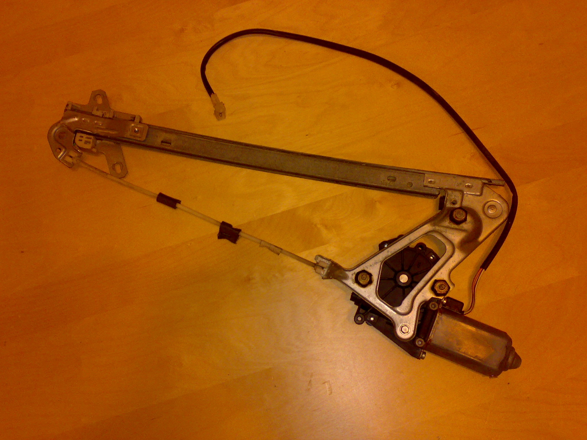

Bsr tu n'as pas une photo de la piece
Message par dacascos » mer. 30 janv. 2008, 20:16
J'ai une photo du lève vitre

Message par aufrere » mer. 30 janv. 2008, 20:33
je serais interesse par la piece ( celle qui me faut est coté passager ) mais j'ai peur de me planter ou de ne pas reussir .
si quelqu'un à des photos du demontage et remontage cela m'intersserais
Message par dacascos » mer. 30 janv. 2008, 21:15
Tu as une notice là
viewtopic.php?t=900&highlight=vitre
Pour mon lève vitre, je le fait 50 euros + 6 euros de frais de port.
C'est pas chère, sur ebay, çà part plus chère.
Je vais lui remettre de l'huile dans la roulette et sur les cables, mais pense à mettre du lubrifiant dans les rails de coulisses de fenetres au moment du montage car sinon, çà peut repéter
