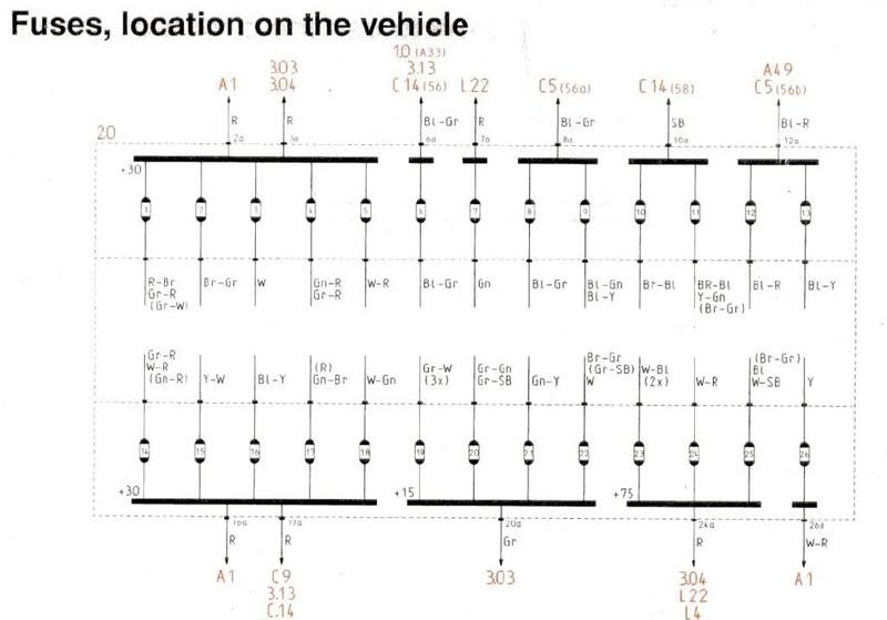

est-ce que quelqu'un pourrait me fournir une photo de configuration des fusibles de sa caisse.
Je souhaiterais remettre de l'ordre dans ma boîte à fusibles. Et je souhaiterais surtout connaître où je trouve le premier et le dernier fusible. Sur la mienne, il n'y a plus de numéro !!! :-(

ça concerne les série 2, je sais pas si il y a eu plusieurs modifications avant 94 :
j'ai pas plus récent mais ça peut t'inspirer !!!

Merci Ben et Merci Lionel aussi,
Au fait, est-ce que l'un d'entre vous peut photographier le compartiment de fusibles pour me permettre de localiser les numéros de fusibles?

Bon alors après quelques investigations, voici la configuration des numéros de fusibles :
Cela pourra aider d'autres propriétaires de ce millésime.
