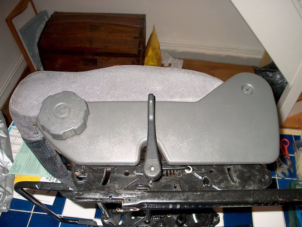

Message par Vince » mer. 19 déc. 2007, 21:44

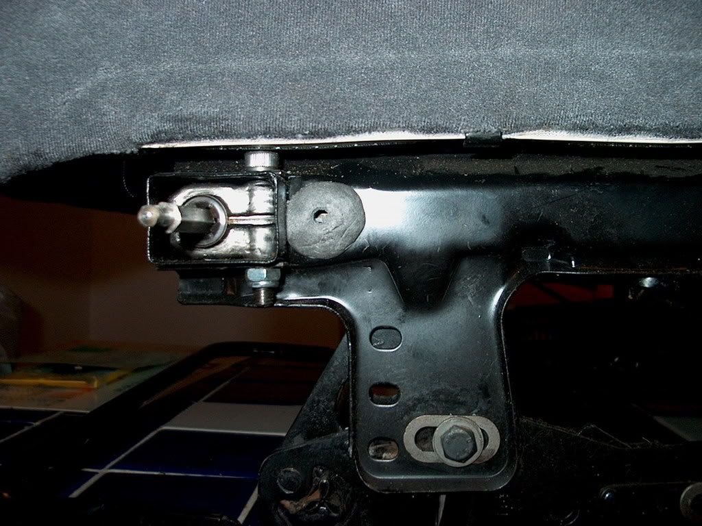

Bon, voila quelques photos. J'ai pas pris l'assise déhoussée, j'étais trop occupé à transpirer...

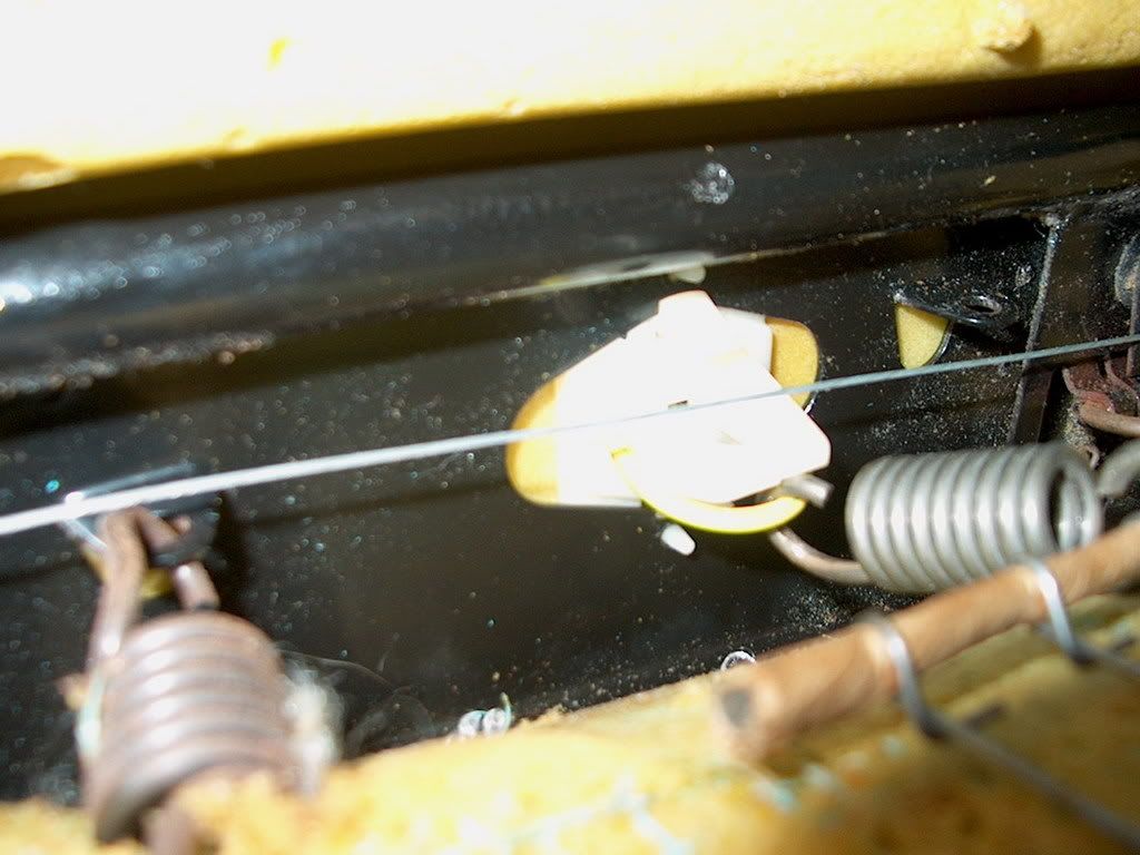

Le trou dans lequel on met normalement le clip de la plaque latérale, comblé avec de la résine époxy et percé/fileté pour recevoir la vis

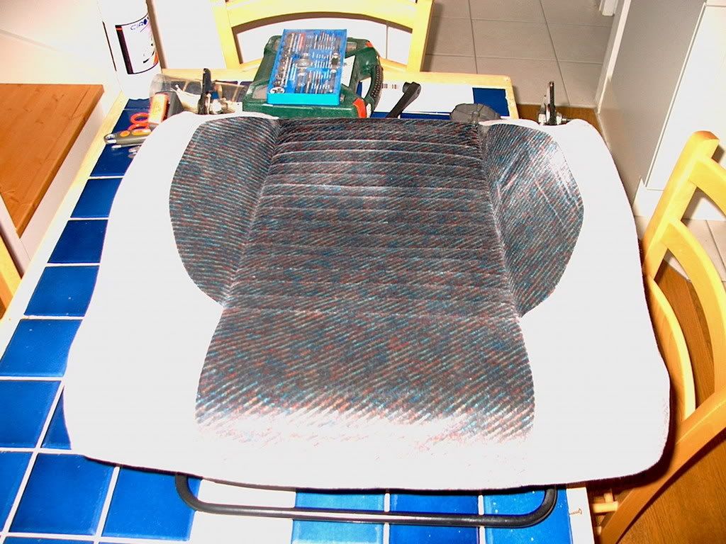

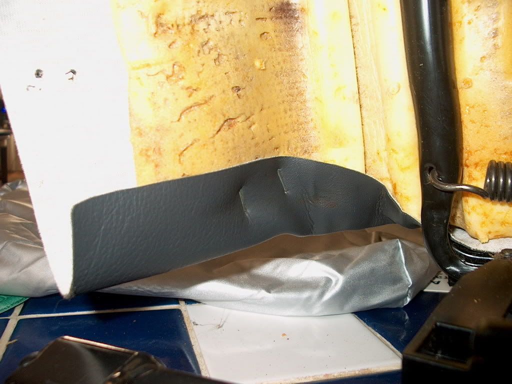

L'assise en partie rehoussée
Les agrafes du rabat arrière, faciles à remettre

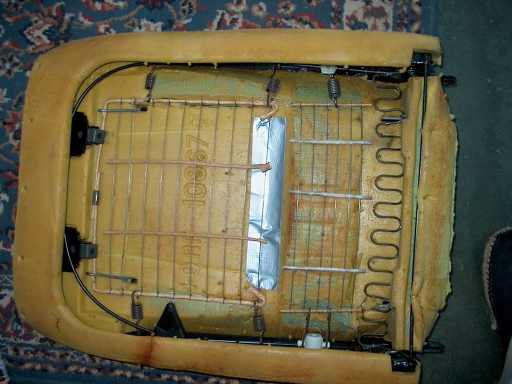

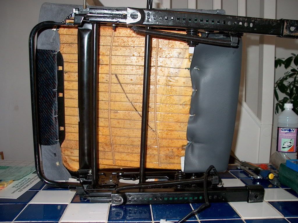

L'assise avec 1 câble remplacé et 1 câble raccroché. Après essais, le siège est nettement moins défoncé. Avant, en position haute, je ne touchais pas le toit, maintenant je dois descendre de moitié pour ne pas toucher.
Agrafes beaucoup plus pénibles à remettre, car pas de prise pour aller les replier derrière. Mais avec de la patience, on y arrive

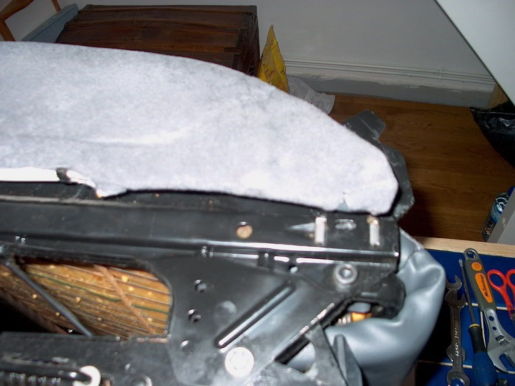

L'assise rehoussée vue du dessous
Replis très chauds à remettre en place

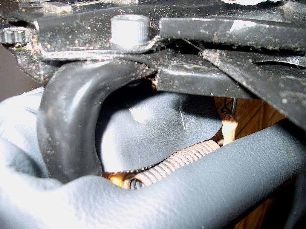

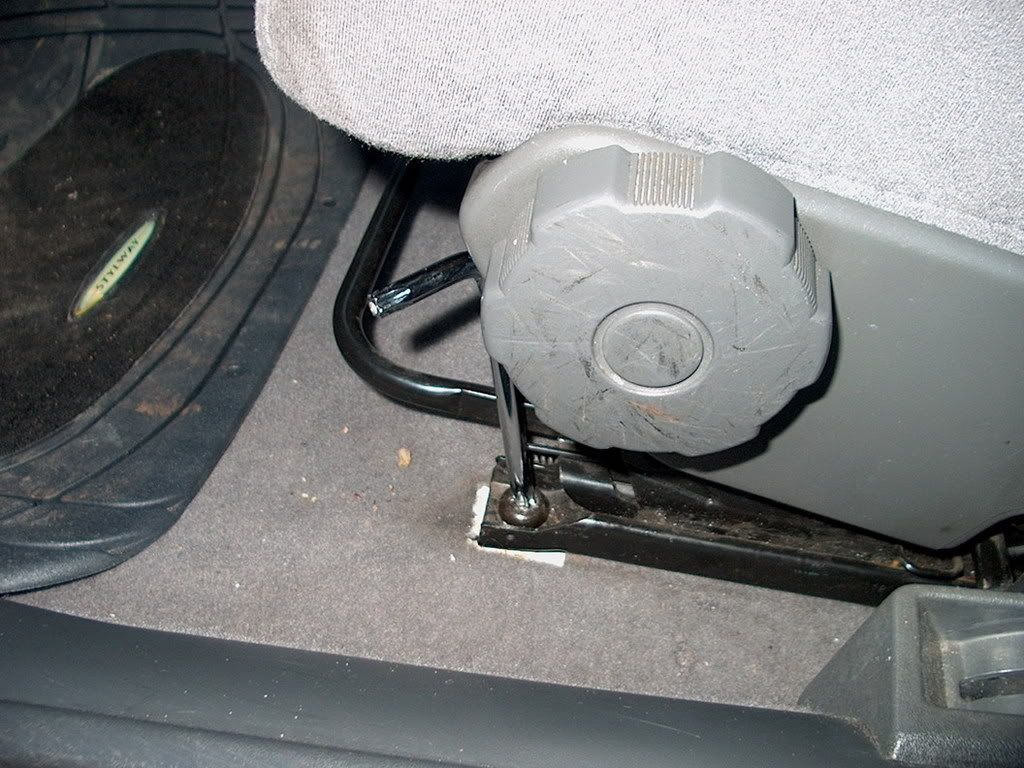

Avec la plaque revissée. La réparation à la résine époxy tient très bien. Ca ne frotte plus la plaque quand je tourne la molette !

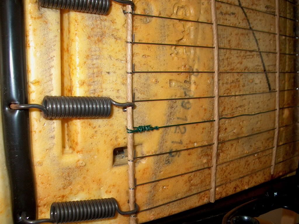

La pièce qui maintient le réglage lombaire réparée avec du fil électrique rigide. Décessite le perçage de 2 trous dans la pièce.
Le dossier démonté avec la mousse en place. Pour info, le scotch est une réparation de fortune d'un endroit ou la mousse est attaquée, mais ça tient très bien.

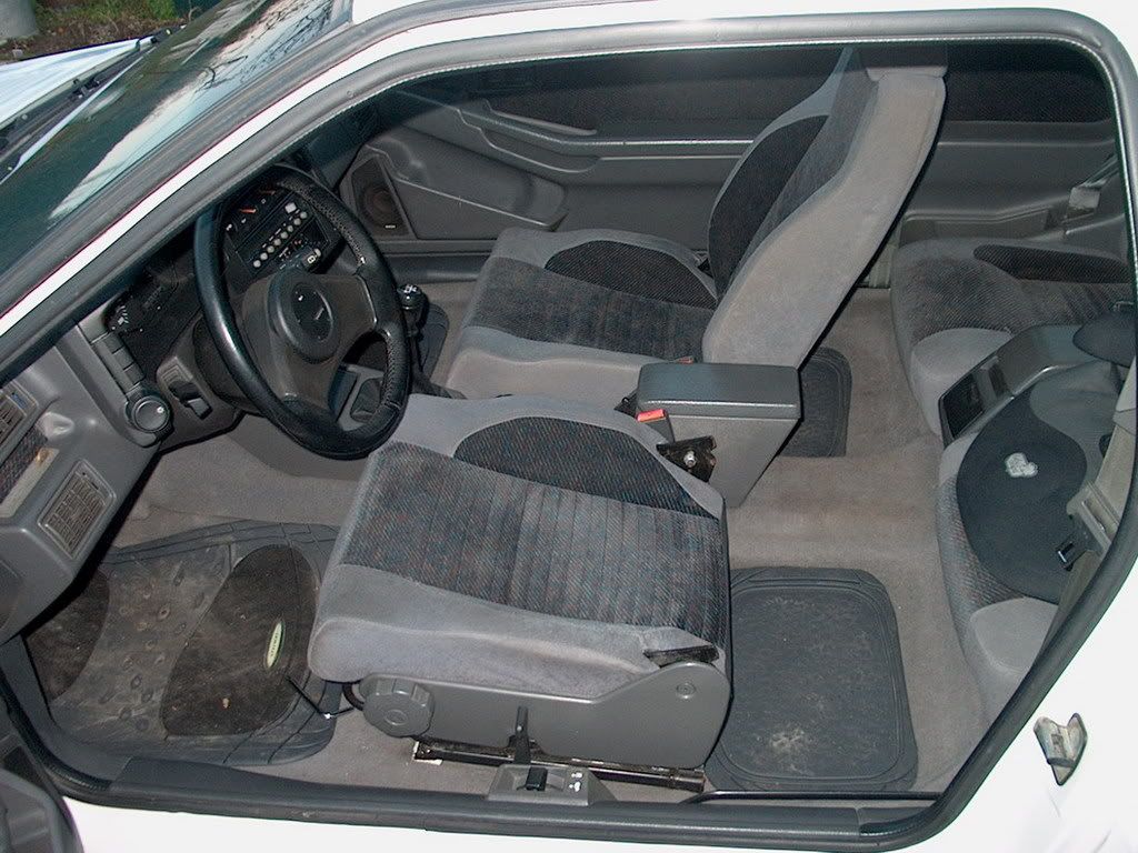

Vous connaissez le concept du tabouret de voiture ?
Enfin, une indication pour ceux qui souhaitent démonter leurs sièges. En mettant le siège partie arrière baissée au max, partie avant relevée au max, et le siège au maximum en arrière, les vis avant sont bien plus accessibles

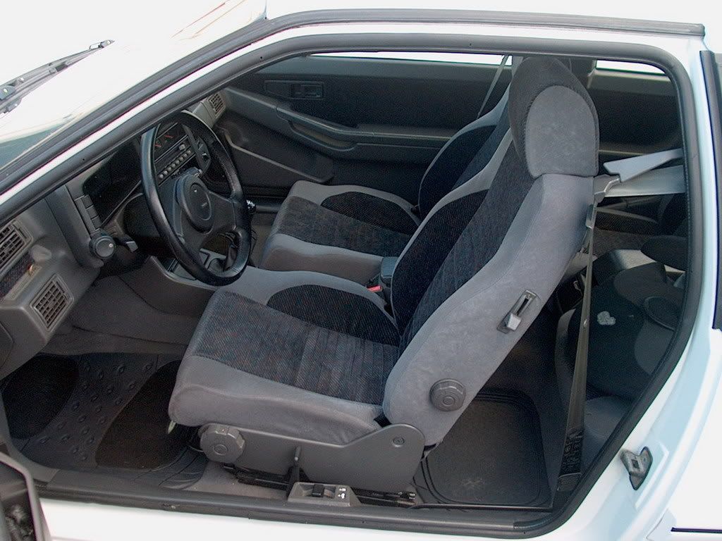

Message par Vince » dim. 30 déc. 2007, 22:53
Hello,
Voila le résultat.
Comme d'hab quand je bricole : Loin d'être parfait mais parfait de loin...
