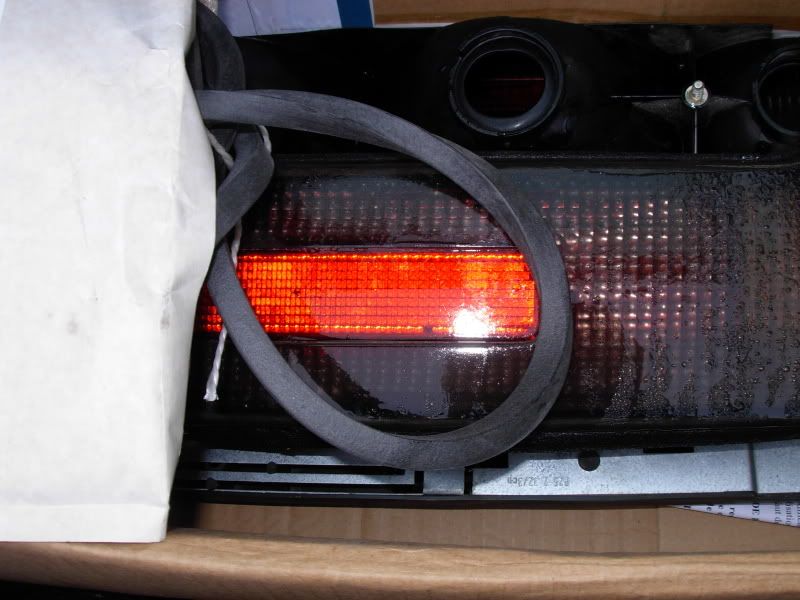

Juste pour dire quelque chose :Faut environ 1M 30 de joint par feu ....

1m22 exactement ;)

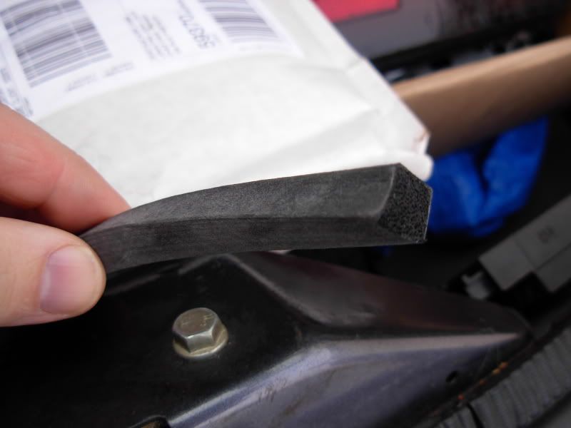

oui JLL ; c'est ça : joint carré 10x10 joint cellulaire
Et c'est ENPI ;-)

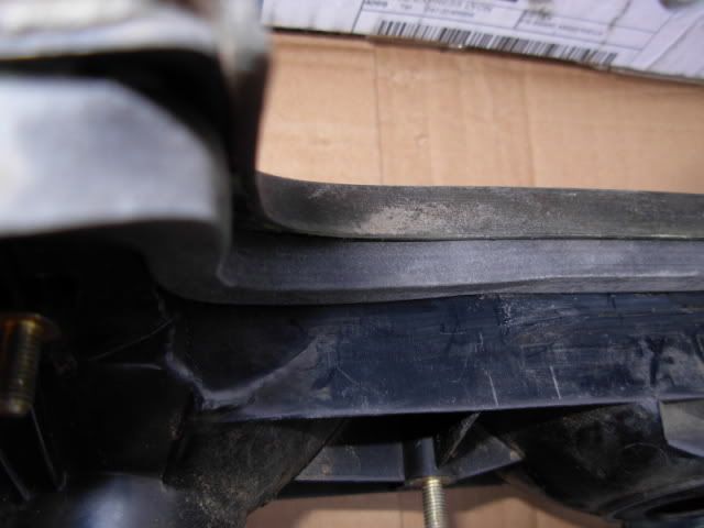

Message par JL-L » mer. 10 déc. 2008, 12:07

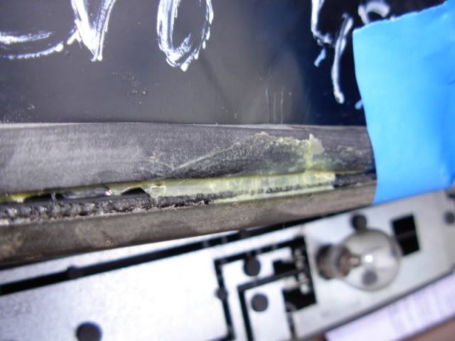

bon la suite :
le joint :
collage à la néopréne :
mise en place :
on testera l'efficacite avec le temps ...

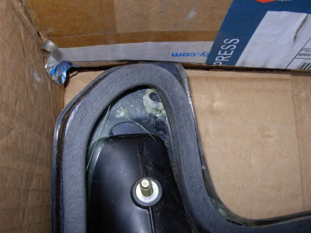

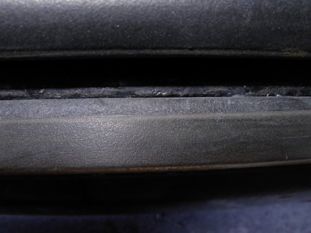

Sur la première photo, on dirait que tu as laissé le joint d'origine derrière. Rassure-nous...
Re: Joints feux arrières
Message par PA.chab » mer. 10 déc. 2008, 17:25
J'ai l'impression qu'avec ce joint le feu est légèrement décollé de la caisse, dans tout les cas. Ca fait une sur-épaisseur Regardez l'avatar de Mathieu. Et ici sur la 480 de Jean-Louis c'est pareil.
Message par JL-L » mer. 10 déc. 2008, 17:32
NON NON
il n'y a plus rien ...
Sur la tole ...
oui, légére sur épaisseur ... au pire, on verra pour régler le hayon si necessaire ...

Il faut s'y reprendre à 2 fois avec quelques jours d'écart, le temps que le joint se compresse un peu.
Message par harchin » sam. 13 déc. 2008, 03:39
PA.chab a écrit :J'ai l'impression qu'avec ce joint le feu est légèrement décollé de la caisse, dans tout les cas. Ca fait une sur-épaisseur Regardez l'avatar de Mathieu. Et ici sur la 480 de Jean-Louis c'est pareil.
Si c'est de mon avatar (Jeanne Mass ) que tu parles Pachab , y'a pas de joint , ils sont collés ceux la , avec de la colle "pont de bateau"
Et pour repondre a la question : pas de surepaisseur , mais il faut quand meme veiller a pas serrer les feux comme une brute ; y aller progressivement sur plusieurs jours comme le dit Vince .
