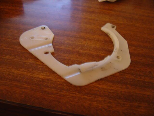

pffff le début de ton pdf m'inquiete !!! Peux tu me faire une photo de la partie blanchequi se clipse par dessus le brin. Cette pièce là est en deux morceaux on dirait ???

lionel_du_68 a écrit :pffff le début de ton pdf m'inquiete !!! Peux tu me faire une photo de la partie blanchequi se clipse par dessus le brin. Cette pièce là est en deux morceaux on dirait ???
non c'est un seul morceau !

oufffffff j'avais cru qu'il était différent du miens mais non, David c'est gentil ta proposition mais quand en effet, éternel probleme...
