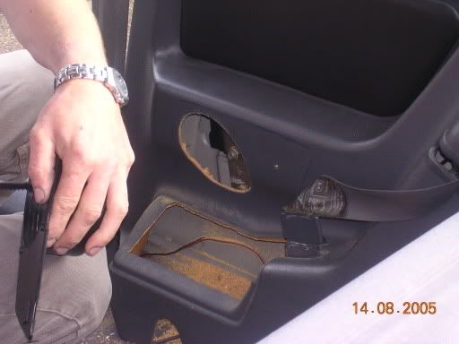

Ils sont passés d'origine et arrivent sous le vide poche, comme on le voit bien sur la photo de JL-L ;-)
Message par domi/56 » lun. 25 juin 2007, 15:35
Jerlab a écrit :Ils sont passés d'origine et arrivent sous le vide poche, comme on le voit bien sur la photo de JL-L ;-)
Et sur mon véhicule :?:
Merci ;-)
